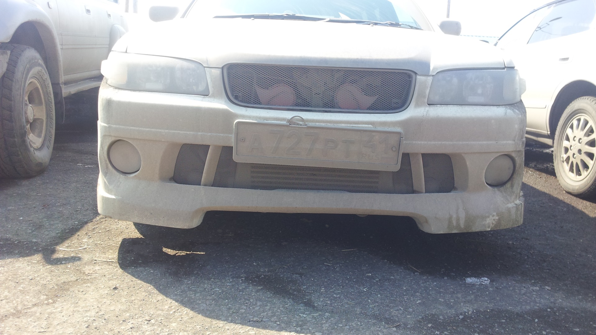

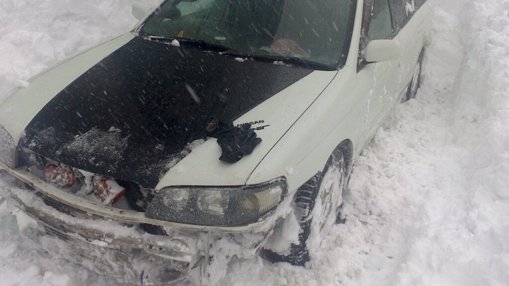

цель была узнать предел стоковых запчасте, пик буст 1.4 бара с рсм, 3 дня пути и 120 км, итог, провернутые вкладыши, сгоревшая перемычка на втором поршне, сгоревшие кольца, загрут шатун, 9 клапанов, порвана цепь, и картридж турбины стрельнул во фронталку, эххххх жаль фоток не осталось, и не было раньше возможности завести бортовик тут…

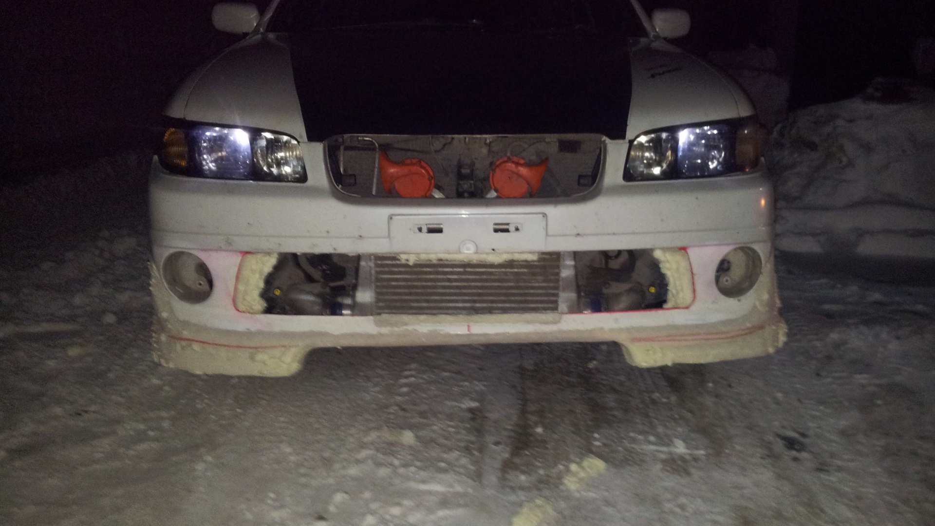

Передний бампер сам делал?
бампер делал кореш…
именно брался стандартный без губы, форма из пены, стекло волокно, далее шпакля со стекловолокном, грунт, и краска…
бюджетный вариант так сказать…
только смотри, там если фронталку будешь ставить нормальную, то вырежи сразу из заготовки…
