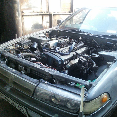

#почтиготов RB20E как оказалось от HC32, т.е. вообще не в кассу. Купил стучащий RB20E от HR32 ради впускного коллектора со всеми датчиками, проводки и компа. Как оказалось от Skyline проводка не п…

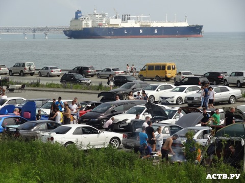

JDM Fest Sakhalin 2015. СМИ такие СМИ)))
Фестиваль JDM Fest 2015 на Сахалине: парад красивых и мощных авто Выставка на парковке в Пригородном собрала около сорока машин — владелец каждой из них мог похвастать эксклюзивным тюнингом или собс…

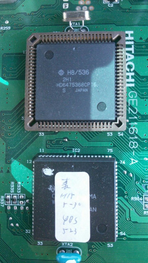

Утечка мозгов… Был долгий поиск буста… машина ехала как атмосферная… так же периодически была слышна детонация… изучение ЭБУ показало, что впаяна колодка под сменный чип Что там зашито проверить…

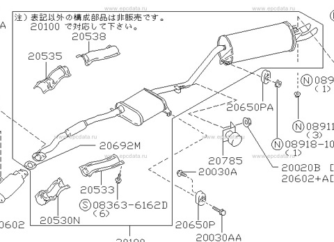

Разыскивается глушитель
Настали не легкие времена для любителей спортивных автомобилей (или тех, кто так считает) на Сахалине. Останавливают ДПС и инкриминируют конструктивные изменения в выпускной системе, причем абсолютно…

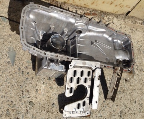

Кастом поддон а ля "Траст"
Увидел свой навороченый поддон) Видно на сколько увеличен вниз Нужно будет озадачиться новой защитой, по аналогии с реализацией Manya-Zzzz (фотка и запись с ней) — листа стали как раньше не хва…

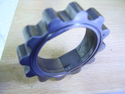

… зашли из далека. Еще при первой, "нищебродской" переборке мотора… ладно, при "плановой" замене вкладышей)) обратили внимание на приличную выработку на шейке коленвала (под масло…
