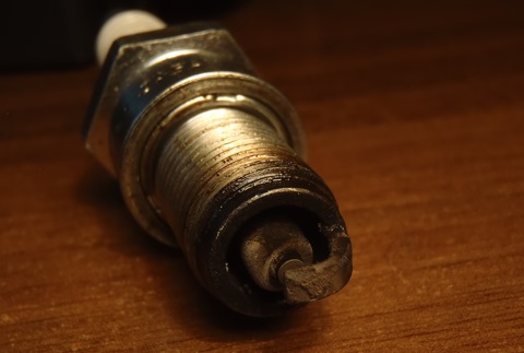

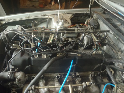

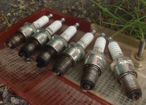

Проверка форсунок

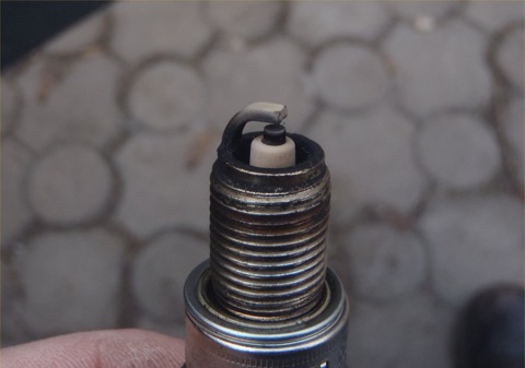

В прошлой записи писал, что меня смутили черные свечи на 2-м и 3-м цилиндрах и расход 45 литров на сотню. В субботу пошел искать причину. Сначала по очереди выкручивал свечи (предварительно почистив…

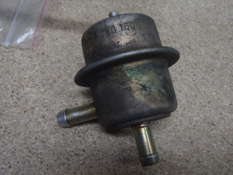

Колхозим РДТ от Волги
В этом посте, уважаемые читатели, я расскажу Вам как правильно колхозить редукицонный клапан (регулятор давления топлива). Его задача — поддерживать постоянный перепад между давлением топлива в рейке…

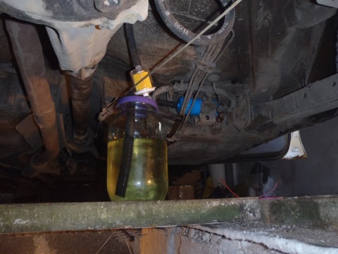

В поисках причины потряхивания на холостом ходу и высокого расхода топлива посоветовали мне промыть Винсом систему. Заодно решил поменять шланги топливные. Отключил насос и обратку от бака, надел…

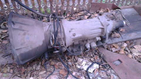

Замена АКПП
После капиталки двигателя встал вопрос о замене АКПП. Та что стояла долго работала в паре с двигателем, у которого холостые были 1400-1500 оборотов, отсюда удары при включении задней, затем появились…

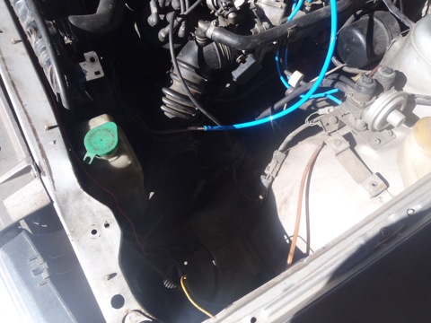

Подколхозил немного
Зима на носу, а у меня до сих пор не работает омыватель (и года 2 не работал у предыдущего владельца). Непорядок! Заставить его заработать собирался уже не 1 раз. Постоянно что то мешало. Сегодня реш…

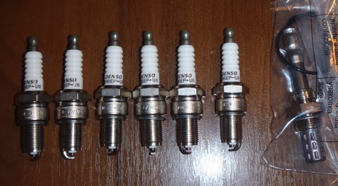

Свечи и лямбда, а также "автомат решает"

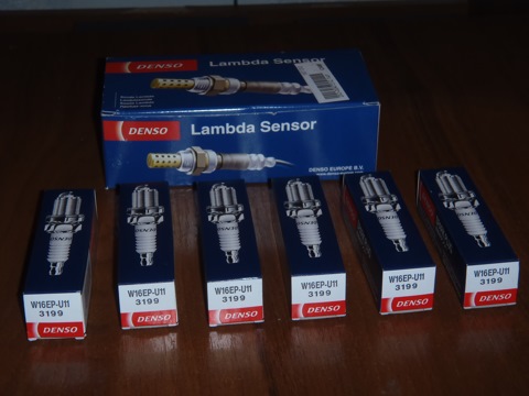

За 5 дней намотал по городу 270 км с момента капиталки. Расход около 14 литров на сотню, при том что тошню, не крутя двигатель выше 3000 об/мин. Половину из этих 270 км проехал, отключив лямбду. Разн…

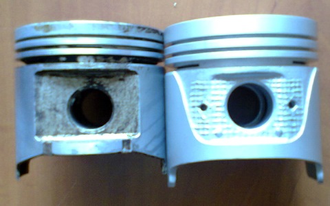

КАПИТАЛКА!

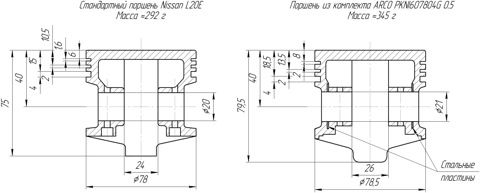

Машина ушла на капиталку на официальный сервис Ниссан Алекс-Моторс. Под замену идут: поршни (расточка +0,5 мм), кольца, вкладыши (износа по КВ нету, стандартный размер), прокладки, направляющие клап…
