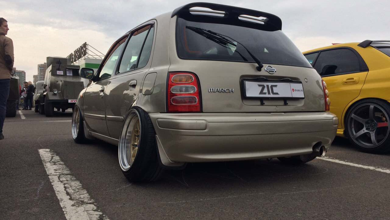

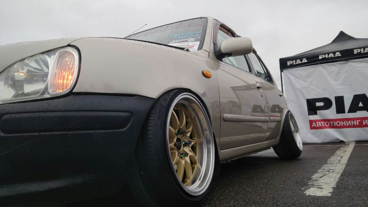

Машина была куплена и построена специально для своей любимой жены.
По подвеске: установлены элементы, не устонавливаемые заводом изготовителем на данный автомобиль.
1. Передний стабилизатор,
2. Задний стабилизатор,
3. Регулируемая панара,
4. Регулируемые цапфы задней оси (развал),
5 доработки под пневму (спасибо Паше mrdk) : Опорные подшипники на ШС, корпуса передних стоек -50 мм, шток -40 мм, доработка эл-та крепления стойки для увеличения угла развала, задние стойки шток -60 мм, установка пневмо рукавов, установка системы подготовки воздуха, клапана 4 контура.
6. Изменен угол наклона рулевой колонки (она не ругулируемая)

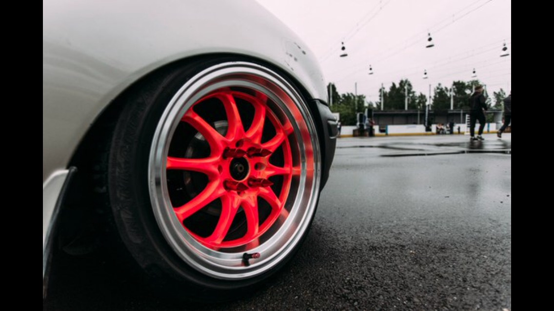

7.Диски rays ce28 перед r16 j8, зад r16 9j +резина перед 165.50, зад 195.45; Перед развал -3. 20', зад развал -4

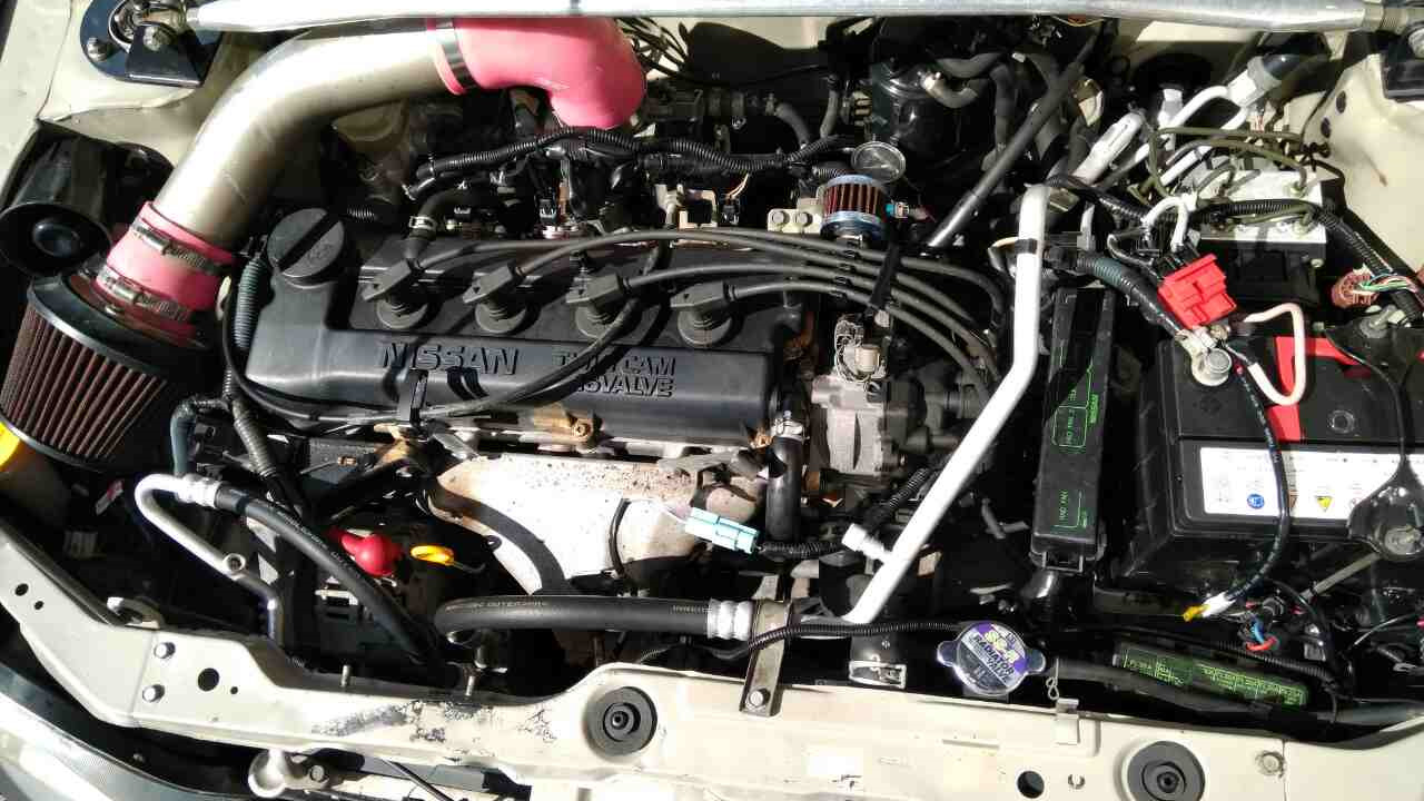

По двигателю:
1. Свап на cg13de
2. Облегченный маховик
3. Увеличенная дросельная заслонка ga15.
4. Регулятор давления топлива.
5. Холодный впуск.
6. Прямоточная система выпуска 51 мм на нержавеющей трубе. Кастомный глушитель
По кузову:
1. Раскатка задних арок (уже и молотком)
2. Капот bad boy (girl)
3. Бампер от mikra k11 под туманки + туманки
4. Головной свет American style.
5. Спойлер march original.
По салону:
1. Ковши subaru sti.

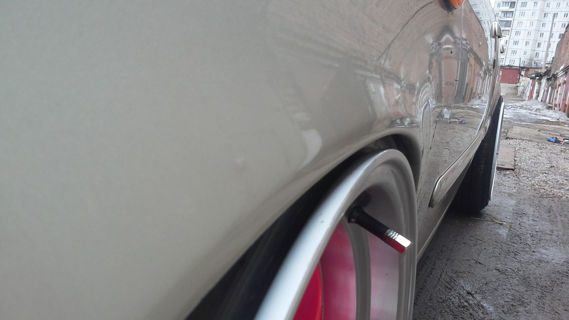

кк же они на задней балке ставят минусовой развал?!
Так же как и мы. Из 2х задних балок, делаем одну со сыемными цапфами, а дальше вали сколько угодно.

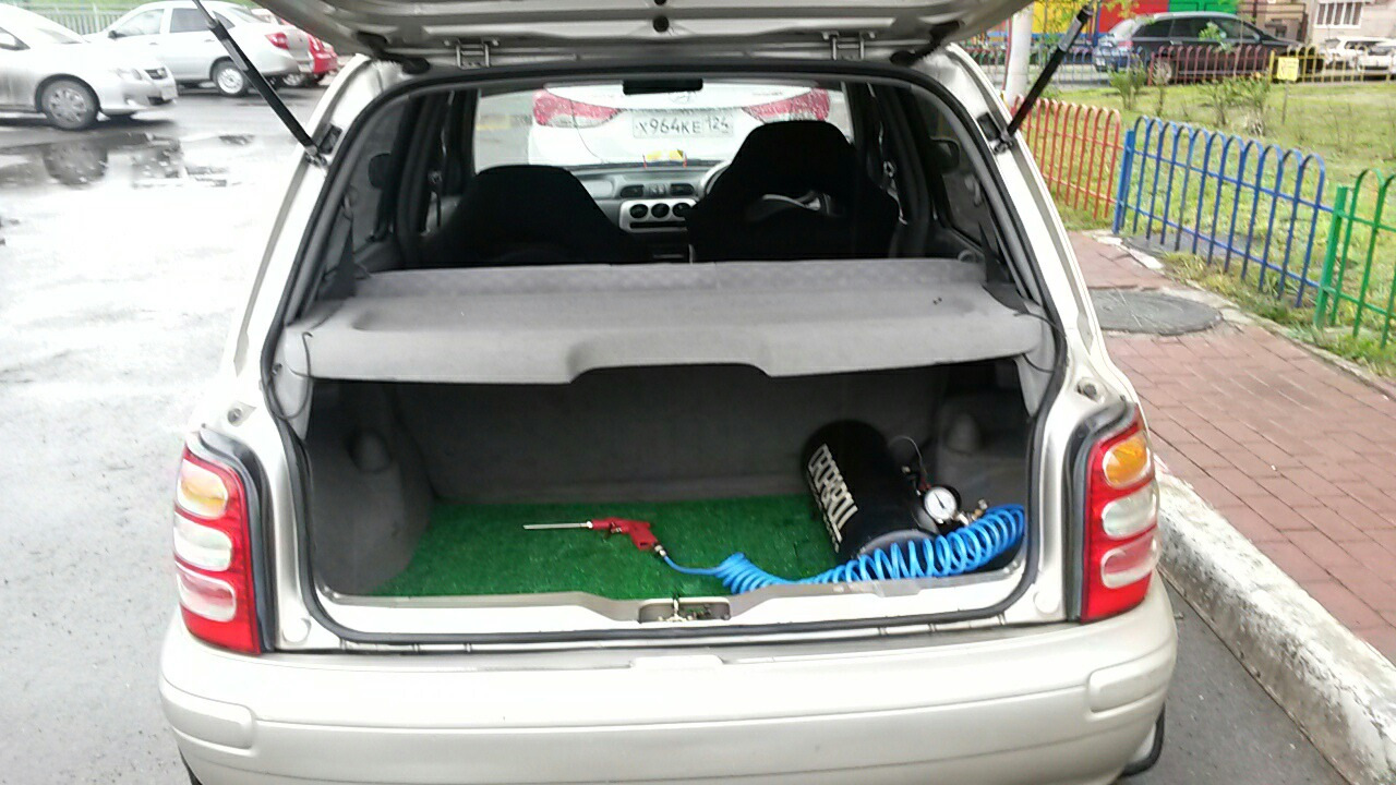

Привет. Слушай я так понял она у тебя на пневме? Ты не мог бы замутить запись в бж с фотка и описанием и тд, думаю многим бы было интересно.
МАРЧИК ТОП БАЗАРА НЕТ!
Хорошо. Обязательно подберу информацию и сделаю запись по технической части. Спасибо за оценку!:)

Но вместе с тем, я планирую выставить на продажу "пневмо Спек" и подробнее описать процесс подготовки.
К сожалению у нас в стране (судя по тем выставкам в которых мы участвовали) не нашлось особых ценителей микропневмомашинок, поэтому мне казалось, что эта тема не актуальна и неинтересна.

Отличный Марч!) Резину сильно жрет с таким развалом? Тоже думаю заморочиться, правда на мою Миру сложнее будет найти все необходимые для этого ништяки, по подвески только пружины жесткие с занижением поставил
Спасибо!:) За сезон, резина практически не изнасилась. Видимо из — за крошечного веса. Для того что бы заморочиться не нужны никакие ништяки. Нужен минимальный набор: болгарка, сварка и огромное желание, остальное нюансы!
