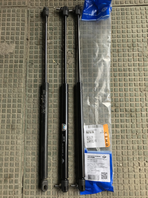

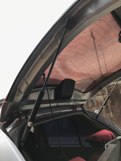

Замена упоров двери багажника
Родные упоры держали дверь еле как, а после шумоизоляции и вообще толку от них не было. Нашёл вот такие AT6206041SA от москвича 2141 )), по размеру один в один, мощные, дверь сама поднимается)

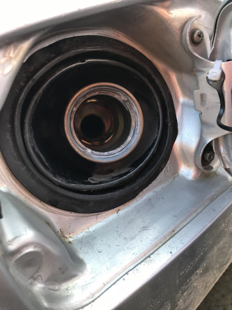

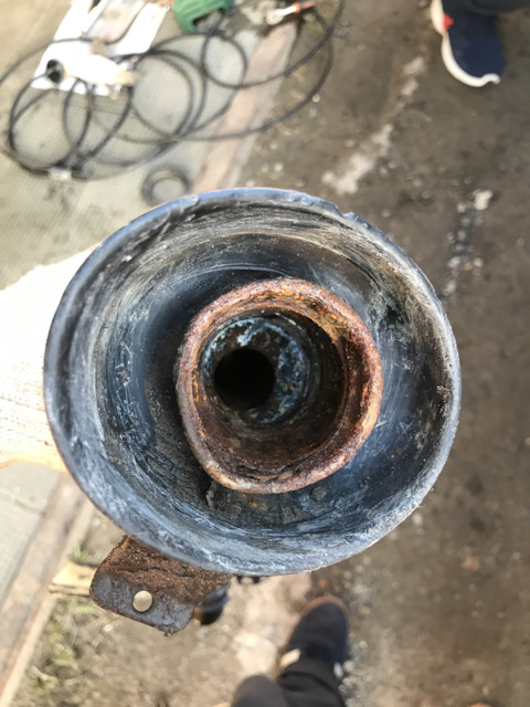

Замена заливной горловины
Родная горловина была ппц какая ржавая, заказал на drom.ru с Благовещенска, выглядит, как новая, только бензином пахнет)))

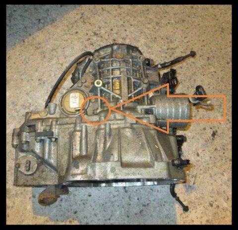

Устранение пинка АКПП
После покупки машины заметил что коробка пинается при переключении с 1 на 2, как-то руки не доходили заниматься этим, а оказалось, что зря ) делов тут оказывается на 5 минут !) фото взял с интернета.…

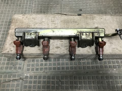

Чистка форсунок
После замены топливного насоса решил почистить форсунки. Форсунки отмокали в димексиде, отличная штука, нагар быстро сошёл. Потом пропшикал очистителем для карбюратора. Машинка после замены насоса и…

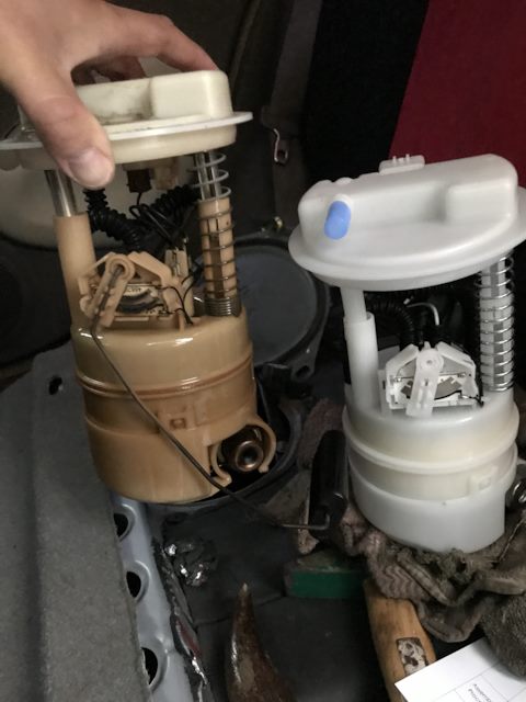

Замена топливного насоса
На днях начал сильно троить двигатель, машина не едет, на педаль газа не отзывается, проехала ещё немного на холостых и заглохла. Хорошо что рядом с домом, закатил ее во двор. Почитал форумы, народ м…

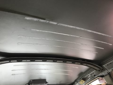

Шумоизоляция
Использовал — виброизоляция 2 и 3 мм, вспененная резина 6 мм, битопласт 10 мм.

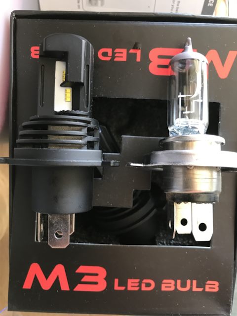

Светодиодные лампочки
Смотрится поинтереснее чем с желтыми лампочками)

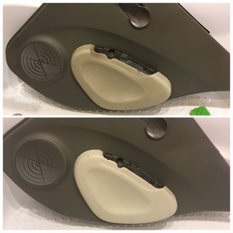

Дверные карты

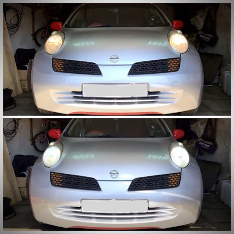

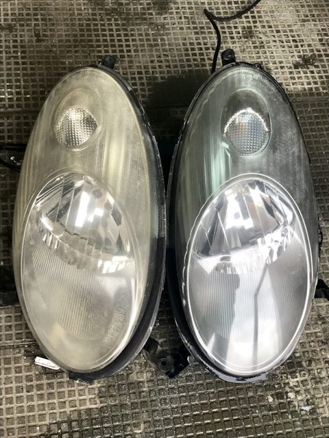

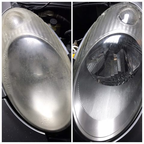

Полировка фар 2
Через некоторое время решил ещё раз полирнуть)
Полировка фар
Первая полировка
