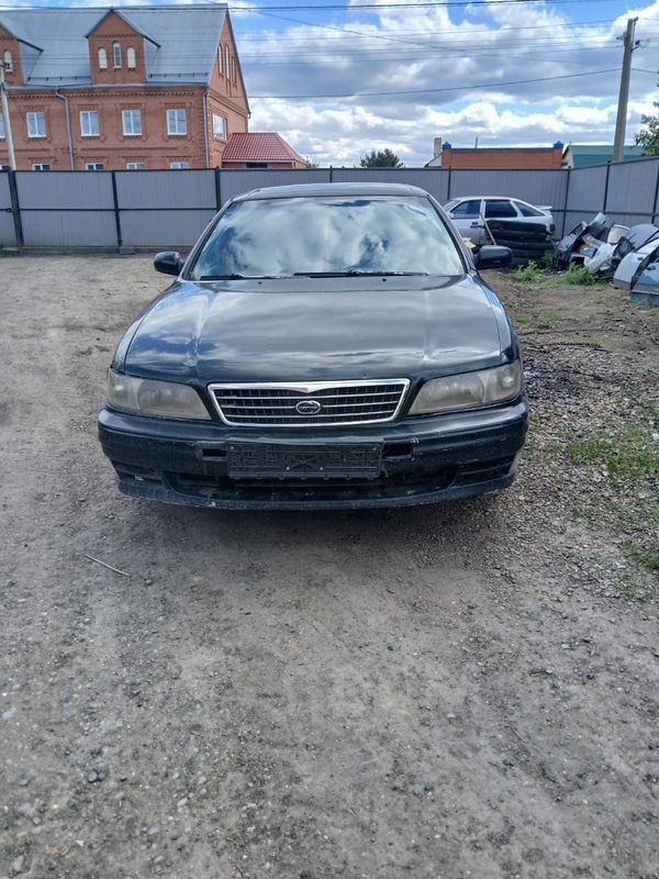

После продажи была куплена вот эта Максима…97 год…как и все Ниссаны-уже переваренные стаканы, арки и местами днище…но, бодрый мотор и адекватная коробка…а также при покупке отсутствие тормозов, неработающий ГУР, мёртвые стойки вкруг…всё как обычно.
Первым делом занялся тормозами.Блок АБС был выкинут, т.к.не нужен.Был также выкинут ГТЦ и поставлен от Инфинити Q45, от него же и передние суппорта.Болтон не получилось, пришлось прибегнуть к помощи болгарки…теперь на передней оси четыре тормозных поршня!В планах ещё вакуум от Финика…но это к теплу ближе…
Был также заменен радиатор-старый был заклеен поксиполом и ссал со всех щелей…поставил жирненький.тот, что не успел воткнуть в Финика…
В Максе тепло-печка жарит аки в аду!и да!Работает климает, двигает всеми заслонками, как положено.
Поменяно масло, залит Мобил 5W40.
Всё ближе и ближе замена сцепы, обоих сальников колена, правого привода…
Салон бы я ещё махнул-кривые, просиженные велюровые сиденья-в печь.
Да, не едет и не валит боком!Но и не должен-мотор не 4,5 литра и привод не задний…увы.
