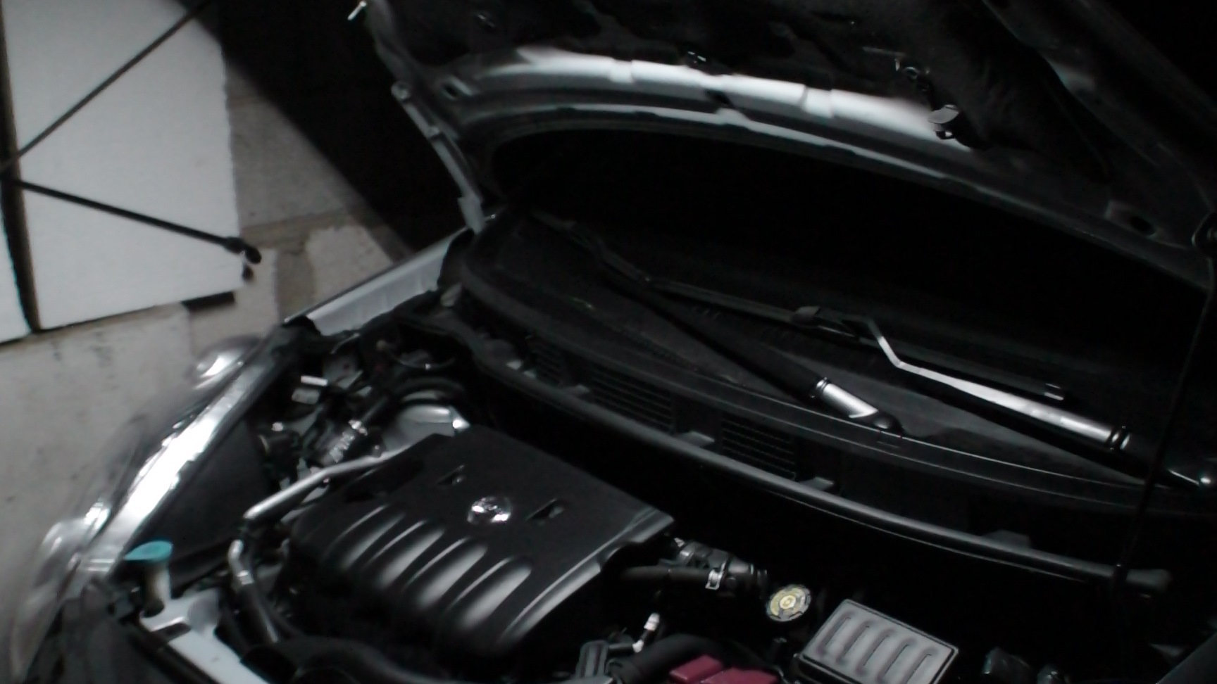

На машине стоит ГБО с OBD контролем + баллон 42 литра, коробка автомат и пробег всего 40 тысяч. Это вторая машина которая у меня почти не ездит, больше стоит.
Менял только расходники, сайлентблоки подрамника и один опорный подшипник, второй для профилактики промыл и смазал. Был один раз случай на 28ой тысяче, когда с женой утром выезжать на море собрались и вдруг двигатель затроил. Перевёл на газ, работает ровно, назад на бензин, снова троит. Подумал что возможно попало что то в форсунку, грешил на бензин. Но так как машина была уже собрана, отпуск взят и на газе проблем нет, то решили всё таки ехать и потом уже на месте заехать к диллеру на диагностику. Но по дороге на трассе перешёл на бензин, дал газу и всё прошло. Больше такого не возникало, диагностика показала ошибку то ли зажигания, то ли форсунки, точно уже не помню. Но в общем на сервисе сказали что скорее всего залили мне бензин грязный.

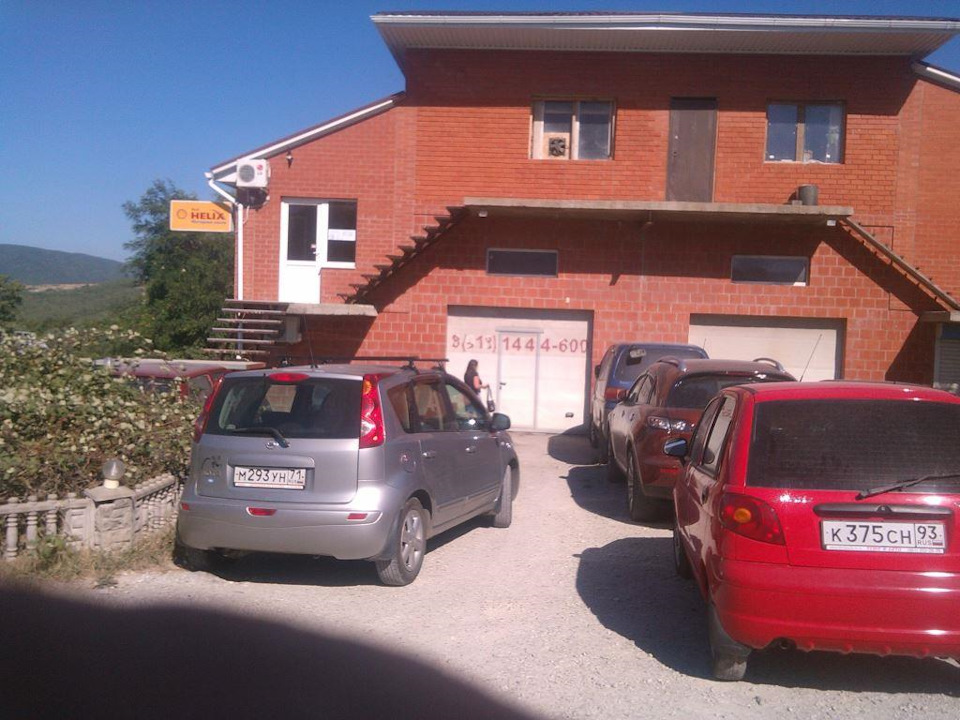

Енот 2007 года, с двигателем 1,6, гбо 4го поколения(с новья ставил предыдущий хозяин, дедушка, по тогдашним ценам, стоимость его около 40 тр).С данным оборудованием машина прошла почти 90 ткм( до этого проблем с двигателем итп, не было).
А теперь в кратце о не приятном.
Две недели назад в очередной раз отправились к морю. на этот раз в Геленджик(1300 км)Неожиданно где то под Ростовом заметил, что машина за троила и значительно упала мощность(чек не загорелся), кое, как добрались до места назначения, по приезду с горем по палам нашел мастера и сделал диагностику, сразу же по мерили компрессию.В итоге, в первом и четвертом цилиндрах, компрессия 4 и 6 соответственно :shok: .Пришли к не утешительному выводу, что прогорели клапана.Позже при вскрытии, так и оказалось.
Короче ремонт встал в 35 тр(12 тр запчасти, 750 р диагностика, итд) и две недели нервного ожидания, как говорится отпуск удался на славу! :uga:
И под итожу.
Ребята хорошо подумайте, стоит ли экономить в начале, ставя не дешевое ГБО, что бы потом за полторы тысячи км от дома выхватывать нервяк и вкладывать в ремонт автомобиля не маленькие деньги и еще потом когда Вам его все же починили, чесать себе репу и думать, а доеду ли я до дома и ответственно ли мастер перебрал Вам двигатель.
Кстати мне слава Богу мастер попался честный, хотя и денег слупил не стесняясь, в два раза больше, чем я отдал бы за ремонт у себя на Родине.Ну тут, ка говорится, с приезжего можно и три шкуры.
И еще.
Не обращайтесь с ремонтом авто в Геленджике, в авто сервис, , Бош, , !
Один пафос и понты!
Попросив их сделать диагностику двигателя
Меня в, , Бош, , сначала отправили хрен знает куда и хрен знает зачем, якобы вначале для диагностики ГБО(за десять км в горы в какой то аул, там вроде бы с их слов есть мастер по ГБО :nea: ).
Короче мягко говоря, в ремонте отказали.
Теперь о хорошем.
Есть район, , Марьина роща, , не доезжая Кабардинки, если(не дай Бог), что, езжайте сразу туда.
Сервис прямо около трассы М4.
Спросите Руслана, он поможет.
Советую!
Всем удачи!
А какие могут быть обиды? Это личный опыт. Больше связываю с неправильной настройкой. Поэтому каждому желающему установить ГБО стоит хорошо взвесить все ЗА и ПРОТИВ, а если нет хорошего газовщика, то ставить не стоит.

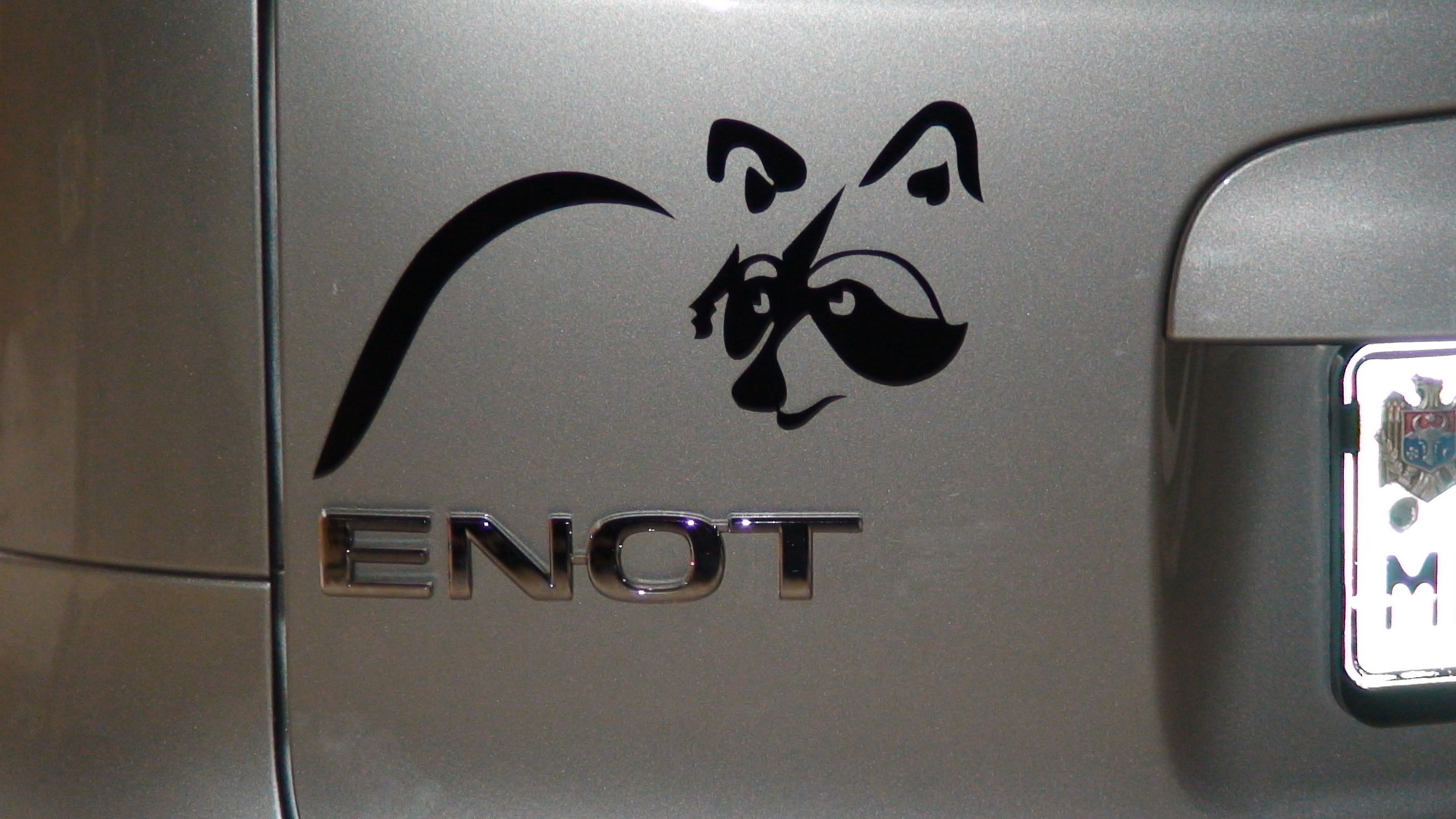

Значок клуба NISSAN-NOTE.INFO?)))
В смысле? Вы про наклейку енота?
Ага! у меня подухи до сих пор с клубным логотипом))
Да, поделились добрые люди исходником в кореле. Мне до сих пор нравится ;)
