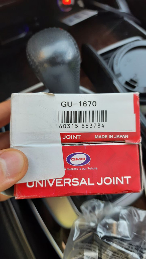

Крестовина кардана
Рубрика "Со слов нашего клубня" Родная умерла на 210тык, эта подошла. Подозреваю что кардан такой же как на Икстройлоподобных, т.е. алюминиевый и "не обслуживаемый". Т.е. берем дв…
