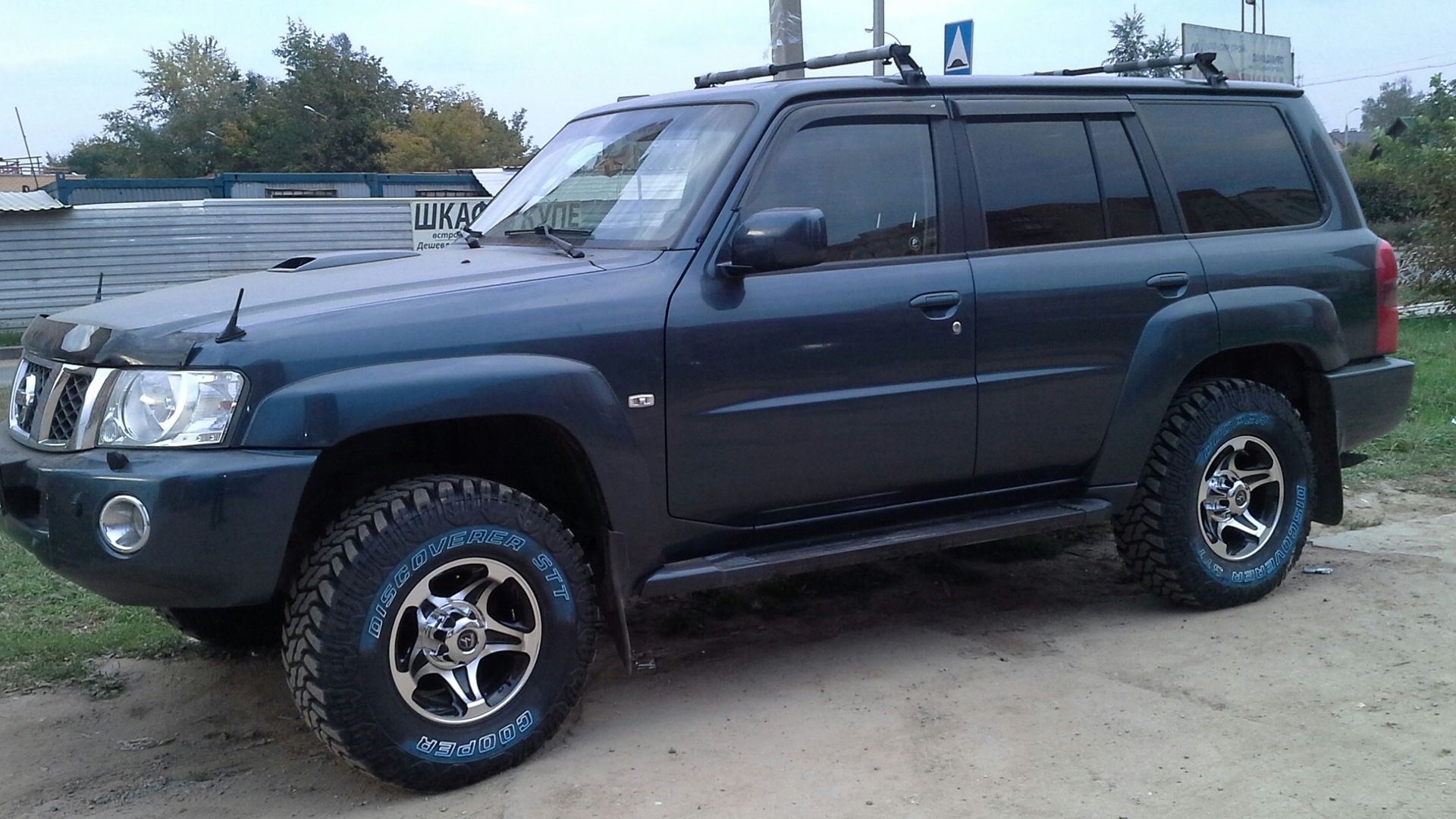

Хороший танк, но сцуко дорогой в обслуге.
Первым делом поменял дорожную резину на ту, которая ему по фэн шую предназначена. Пришлось проставки под пружины 40 мм ставить. Стойки переднего стабилизатора тоже надо удлиннять на 30 мм, стоковые отрывает.
Поскольку ремонт ТНВД стоит не малых денег, установлен подкачивающий топливный эл. насос.
После хорошей солярки и такого же хорошего пинка под жопу перестал вылезать чек.Видно предыдущий владелец дедушка притомил движок своей манерой езды.
В общем машина полностью стоковая, есть ещё над чем поработать…

Странно, у меня при лифте 5см стаб нормально себя чувствует.
Можно попробовать поставить новый стоковый, но если выросла подвеска, а стойки стаба остались прежней длины, то они будут постоянно внатяг, не говоря уже о диагональном вывешивании.так что я пожалуй лучше наращу, чтобы не возвращаться к этой проблеме.
Буду первым! Добро пожаловать!) И сразу вопрос резина 33? что за диски и вылет какой?)
Резина Cooper STT 285×75×33' .Литые диски LF Works Dick LF8195 6Х139,7 R16 ET-5 8,0J Q110
