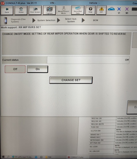

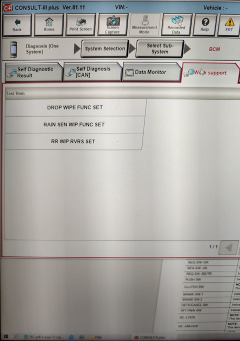

Отключение заднего дворника
Решил полазить в Консалте и отключить наконец-то работу заднего дворника при включении задней передачи. Соответственно идем в раздел BCM->Work Support и отключаем работу дворника👌 Прощай царапины…

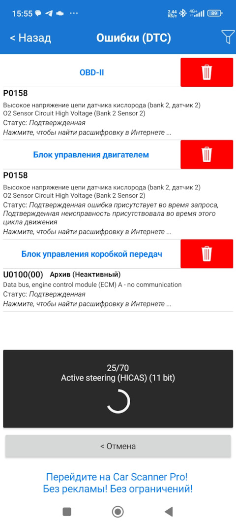

После рассохших прокладок свечных колодцев и попадания масла в на свечи, а соответственно и на лямбды и катализатор, решил посмотреть показания лямбд… Банк 2 — стабильно коррекция 0 Банк 1- коррекция…

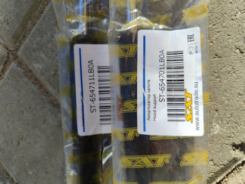

Амортизаторы капота

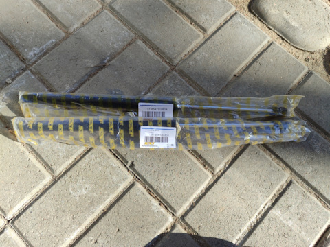

По окончанию зимы капот стал плохо держаться ( Оригинальным стойкам, которые продержались 12 лет пришёл конец. Поскольку на крышке багажника Sat работает уже лет 5, на капот были заказаны стойки тако…

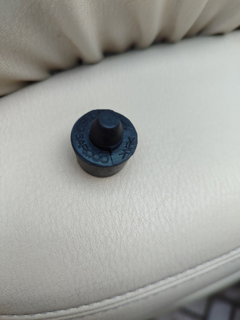

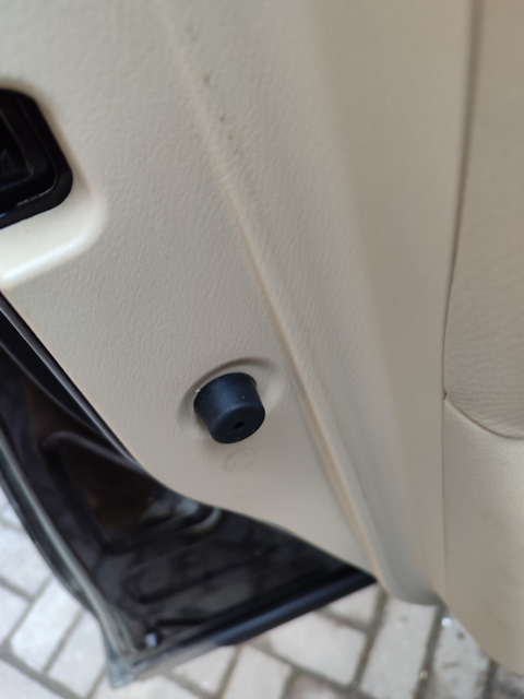

Сайлентблоки амортизаторов и рычаги

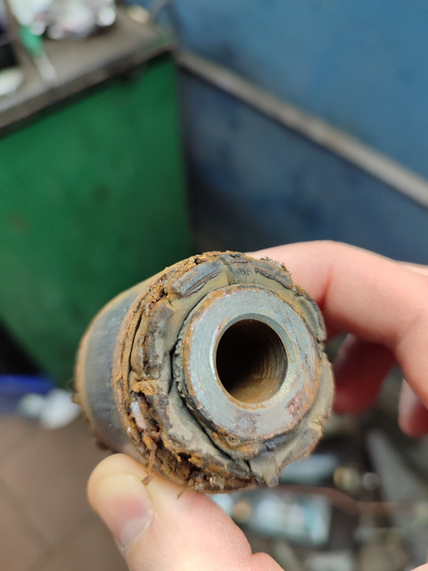

Подсмотрел у коллеги ivanovvova123 сайлент- блоки передних амортизаторов и попросил перепроверить все резинки у себя на патроле. Итог: трещины в сайлентблоках передних амортизаторов, трещины в сайлен…

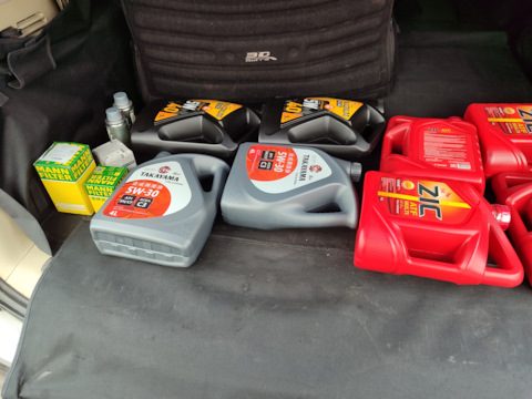

Прошло 40 тыс, и назойливо загорелось напоминание о замене масла в коробке, дифференциалах и раздатке. Решил все сделать одним махом в Мотюль Сервисе на Внеева 10. Там менял масло в финике, все отлич…

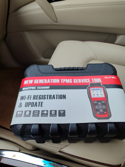

Чего-то надоело мне 2 раза в год менять колеса у ОД и прописывать датчики за 10 тыс. Вариант ездить без датчиков- бесит, вариант клонировать- неудобно. Купил единый програматор для всех датчиков и на…

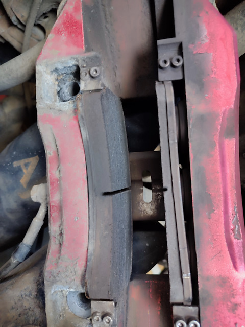

Весенняя ревизия тормозов
Наученный горьким опытом коррозии суппортов, принято решение о ежегодной ревизии тормозов, и не зря) Приехал к ребятам в VBP для замены передних колодок- оставалось 30%, замены тормозной жидкости, мо…

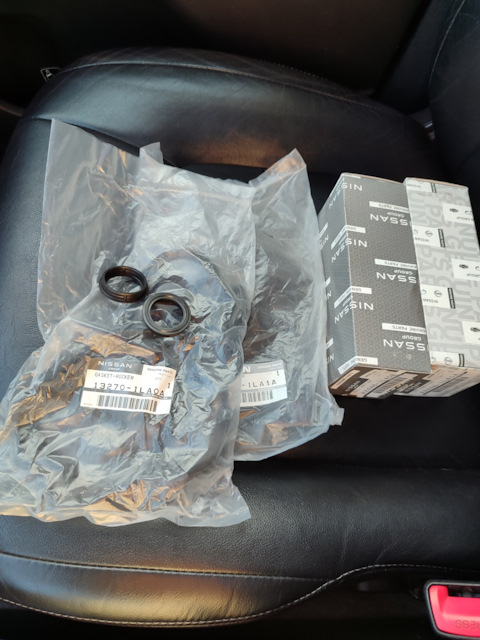

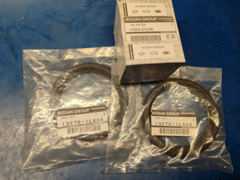

Прокладки VVEL+ поддельная лямбда?
Всё-таки дошли у меня руки до: 1. Замены подтекающих прокладок VVEL 2. Масла с фильтром 3. Фильтра салона 4. Лямбды (2, банк 2). 5. Прокладки и стаканчик ТНВД По замене прокладок VVEL: 1. Обязательн…

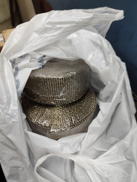

Прогар и перемотка коллекторов
Началось все с того, что машина начала громко заводиться и прыгать значение лямбды на +/-12( Опытным путём установил, что где-то мечеть коллектор( Итого: снять/установить 20 тыс, перемотать и заварит…

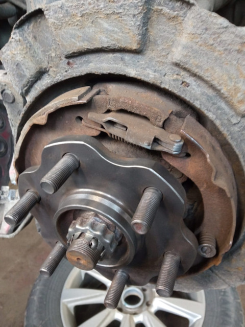

Раскрутились и заклинили суппорта
При нажатии на тормоз и отпускание стал наблюдаеться стук в задних тормозах. Заехал в VPB на проверку. К записи на 2 недели вперёд привык от Рейнджа, но не от Ниссана) Сняли колёса, осмотрели в выяви…

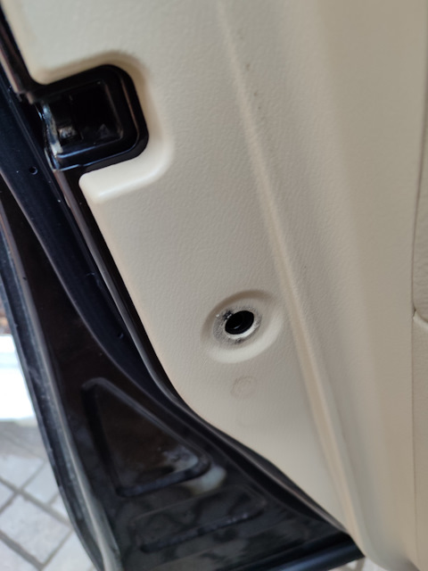

Сломался замок, не открыть дверь (
Друзья, есть квест: 1. Не открывается замок водительской двери. Ни ключем, ни дистанционно, ни механически изнутри. 2. Дверь соответственно закрыта и обшивку не снять, можно только отогнуть с верху и…

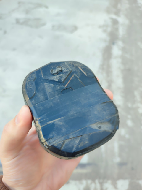

Осматривая новую выхлопуху и переделанный кондиционер, обнаружил, что на раме в районе заднего бампера прикреплен трекер… Привет еще одна фобия😂😂😂
