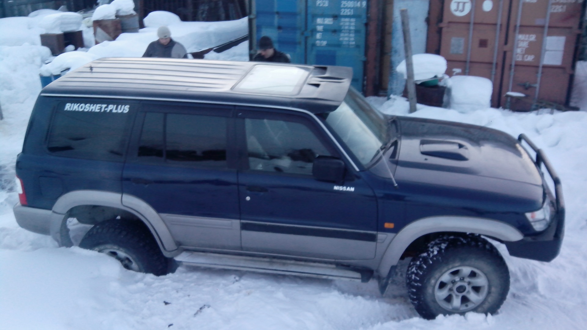

На спидометре 200 тысяч. Двигатель родной у прошлого хозяина показал «кулак дружбы». Поэтому бывший же хозяин привез и поставил RD28 с какой то легковушки праворульной. Лаурель или Цедрик. Никто не знает. Но щуп стоит возле передней плиты, а должен быть ближе к корзине. Так же шестерня коленвала была с шайбой на 6 зубов, а не на 3 европейских. Хоть я и шайбу заменил, электрика ТНВД так и не заработала. Буду разбираться. Для начала надо считать ошибки тестером или мультиком.
Изначально, когда ко мне попал, ездить отказывался. Вроде крутили-вертели его пол города мастеров гаражных. В итоге никто двигателю ума не дал.
Начал я с того, что заменил топливоподающие трубки, проверил форсунки, накрутил насос. Накрутил, правда, пока без электроники, в планах электронику все же починить. Хочу заглушить ЕГР.
Какой то подозрительный цокот стоит при работе, но я грешу на вакуумный насос. Надо заняться.
Короче машина поехала.
