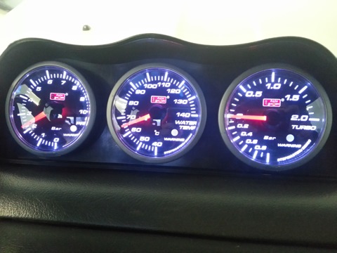

дополнительные приборы
Имел опыт перегрева двига и гибели ГБЦ. Задумал поставить доп. приборы, чтобы предотвратить гибель движка по недосмотру. В результате установил датчики: давления турбины, давления масла, температуры…

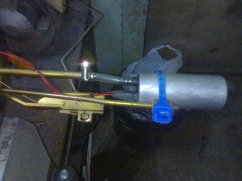

Дополнительный топливный насос
Итак, творим далее. Поставил доп. насос в топливный бак. Питание от ключа зажигания через реле. Установил подогреватель Номакон на топливный фильтр. Питание подогревателя от акума через реле и кнопку…
