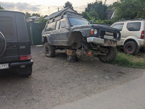

Дед поломался … Дрючил, дрючил его и дрючил, а он все ехал, ехал и ехал. Откуда столько выносливости в этом автомобиле, не представляю. На крайнем выезде чем-то разорвало фланец кардана переднего мос…

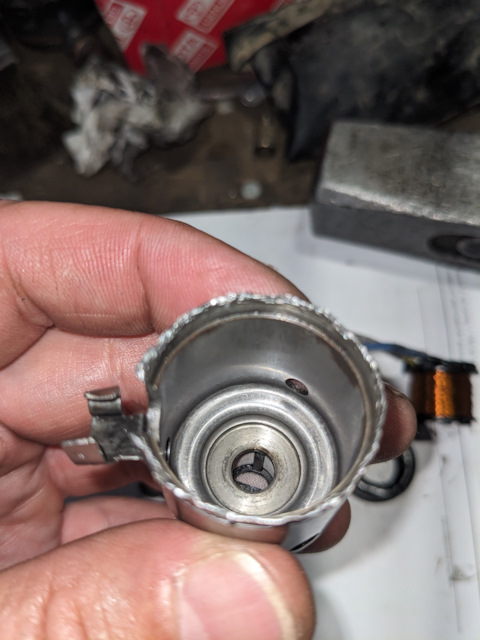

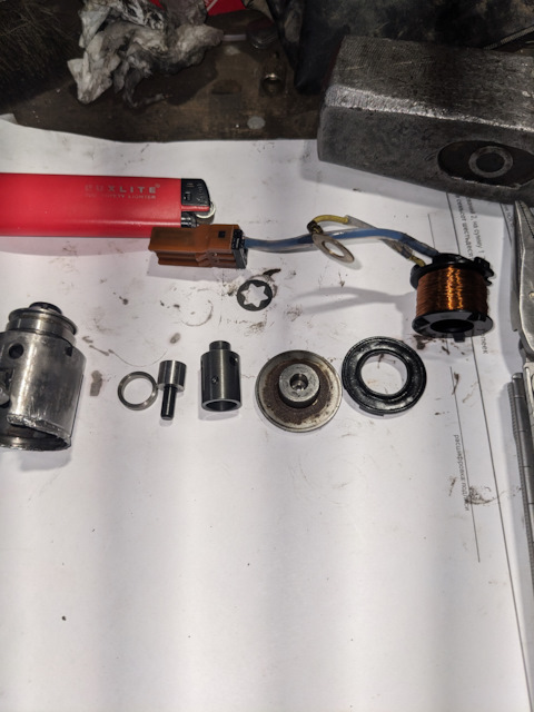

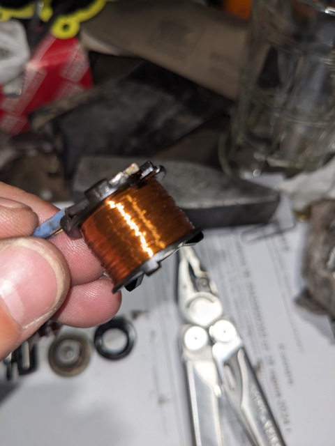

Ремонт соленоида блокировки гидротрансформатора АКПП RE4RO1A / RE4RO2A/ RE4RO3A
Ремонт соленоида блокировки гидротрансформатора АКПП RE4RO1A / RE4RO2A/ RE4RO3A / luck up solenoid Соленоид развальцовывается со стороны проводов. Кладём на бочек, упираем плоскую отвёртку в кромку…

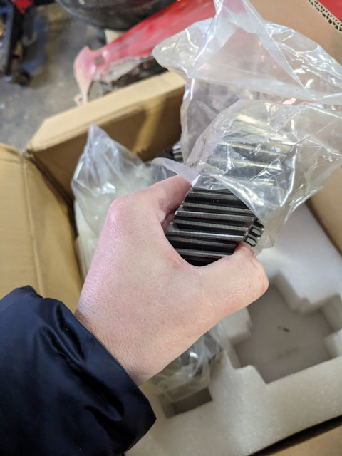

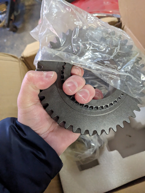

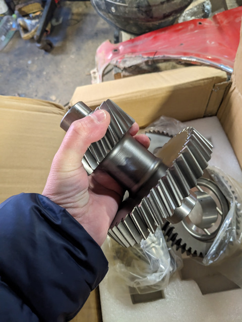

Установка понижающего кита в раздатку — 85% ( 3.74) часть 1.
В связи с переходом на АКПП решил, что насиловать лишний раз её не стоит и лучше понизить раздатку. Упорно искал и пытался заказать кит MARKS4WD на 48%, но не получилось, пришлось купить китайчатину,…

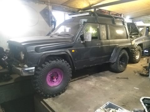

Переход с МКПП на АКПП часть 1.
Давно планировал, но все никак не мог собраться и сделать. Мотор у меня TD42 атмосферный, а автомат будет от Турбового мотора ( TD42T) Машина 24v Итак, чтобы поставить АКПП от TD42T на TD42 нужны сле…

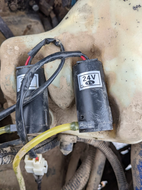

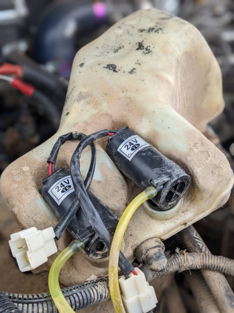

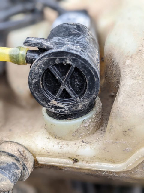

Альтернатива моторчикам омывателя 24V Nissan Safari
# насос омывателя 24V Nissan Safari Мотор бачка омывателя лобового стекла FOTON 1049А, партномер 1B180525000161 Встает как родной, комплектуется резиновой манжетой. Цена от 210 до 250 руб за штуку.…

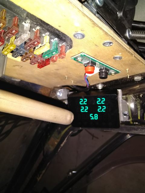

Пневма, первый опыт эксплуатации, нюансы .

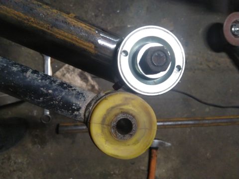

Доброго времени. Разменяна первая тысяча км на пневме по шоссе и три дня бездорожья . При установке пневмы была цель сделать машину комфортной и на шоссе и вне . Для этого дорожное положение пневмы б…

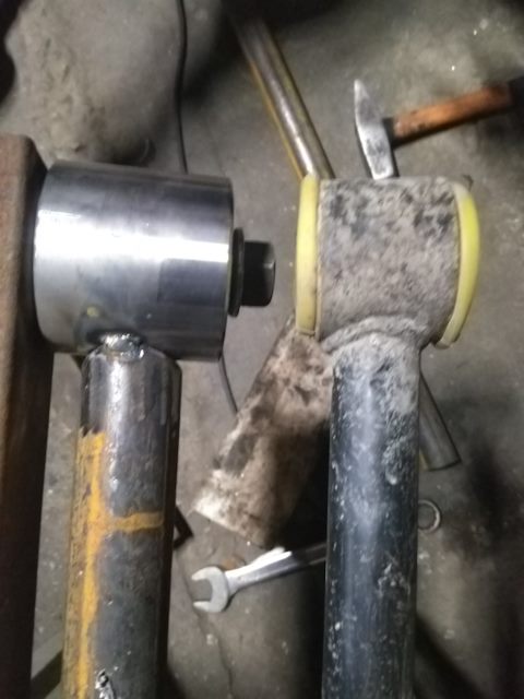

Переделка задней подвески, переход на ШС и А- образник
Передняя подвеска — клюшки остались штатными. Возможно в панару установлю ШС, пока стоят сайленты. И добавлю отключаемый стабилизатор По заду все иначе. А-образник ещё не установили. За последние пар…

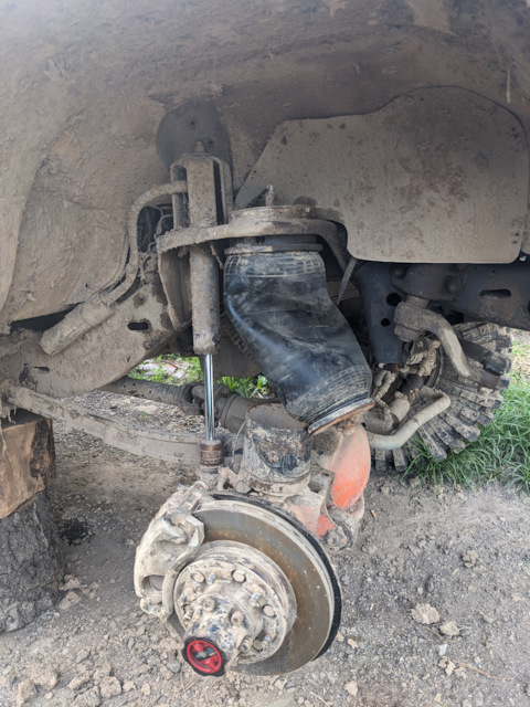

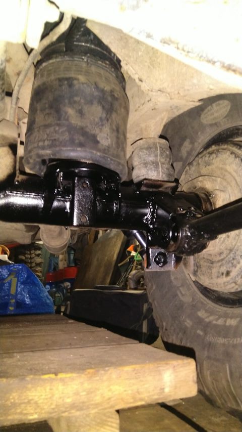

Установка пневмы, опять колхоз.
Итак, пружины сняты, пневма установленна. Дорожный вариант подвески по высоте равен стоку. Лифт равен нулю. Пневма построена на баллонах от ПАЗ . Поршни прямые .
