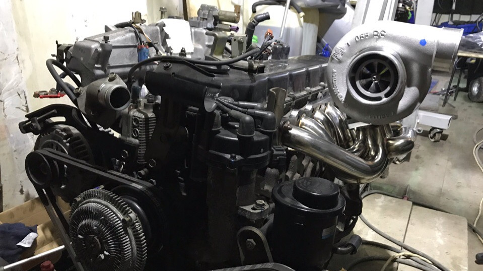

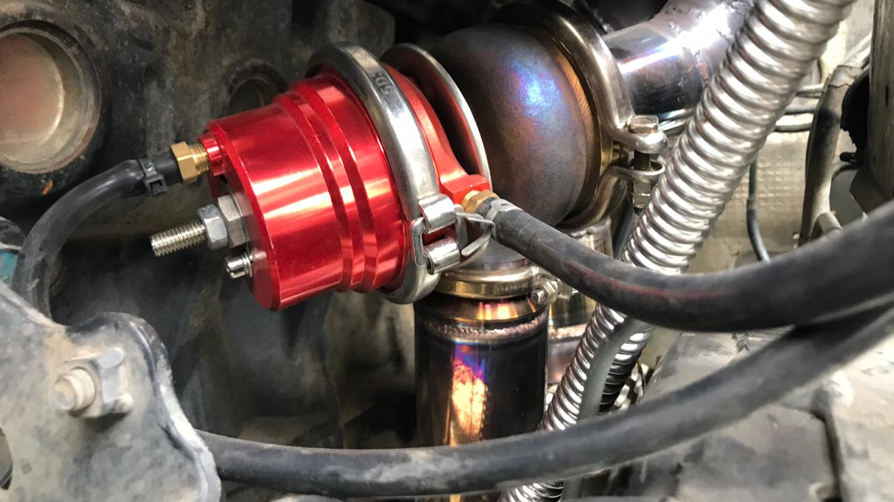

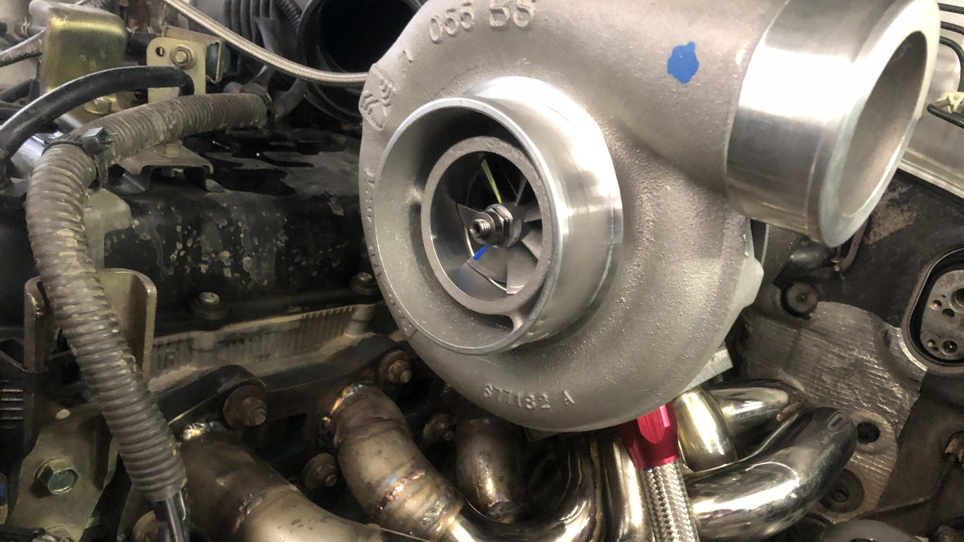

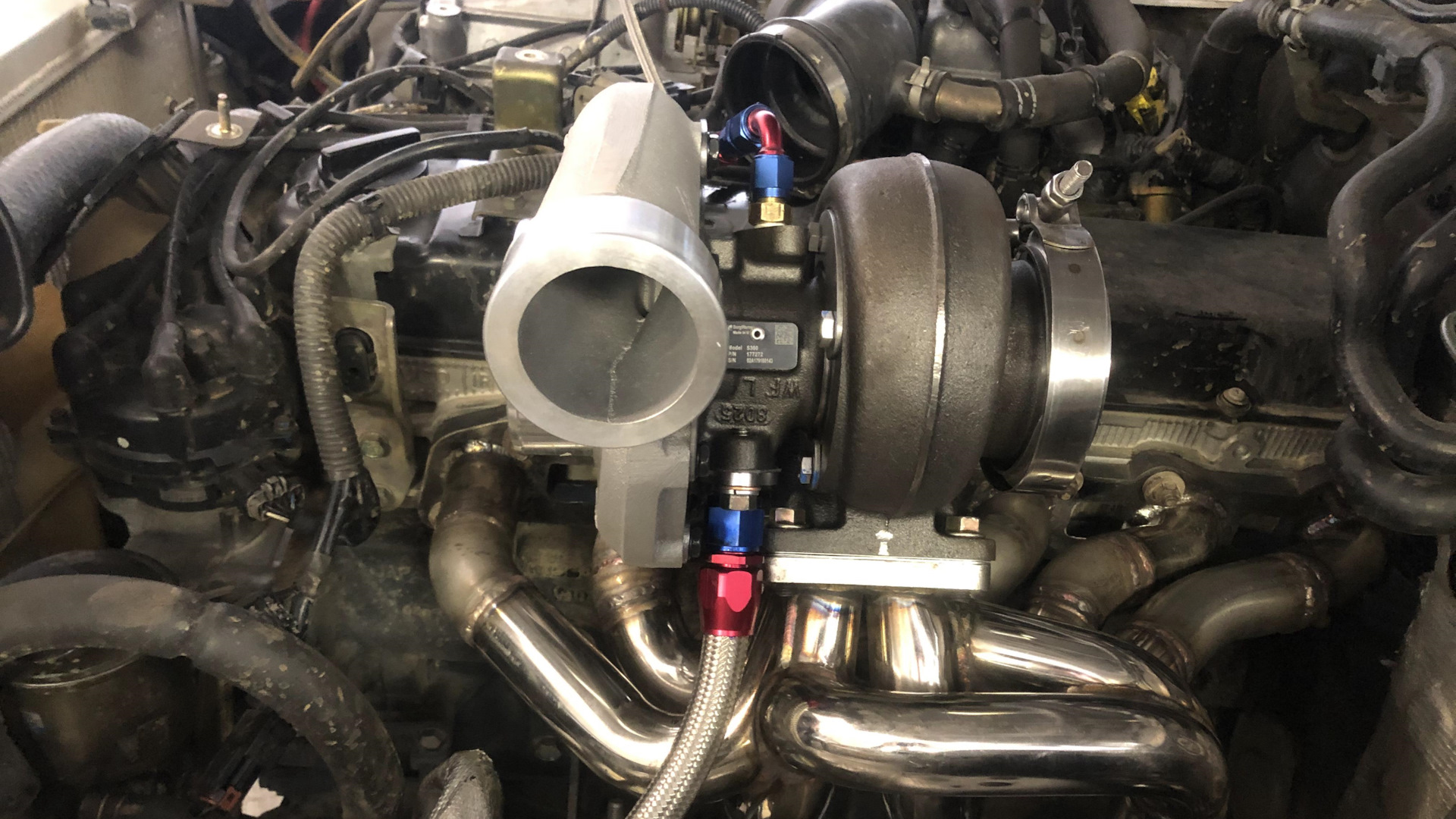

Далее по мере возможности буду дополнять бортовик, ибо информации накопилось не мало с момента приобретения. Сафарик попрощался с дохленьким RD28Eti, был установлен TD42T на акпп, но и этого оказалось мало, мотор продан. сейчас идет постройка TB45E на большой турбине. Позже в бортовике появится запись о постройке TB45 на турбине, со всеми вытекающими.

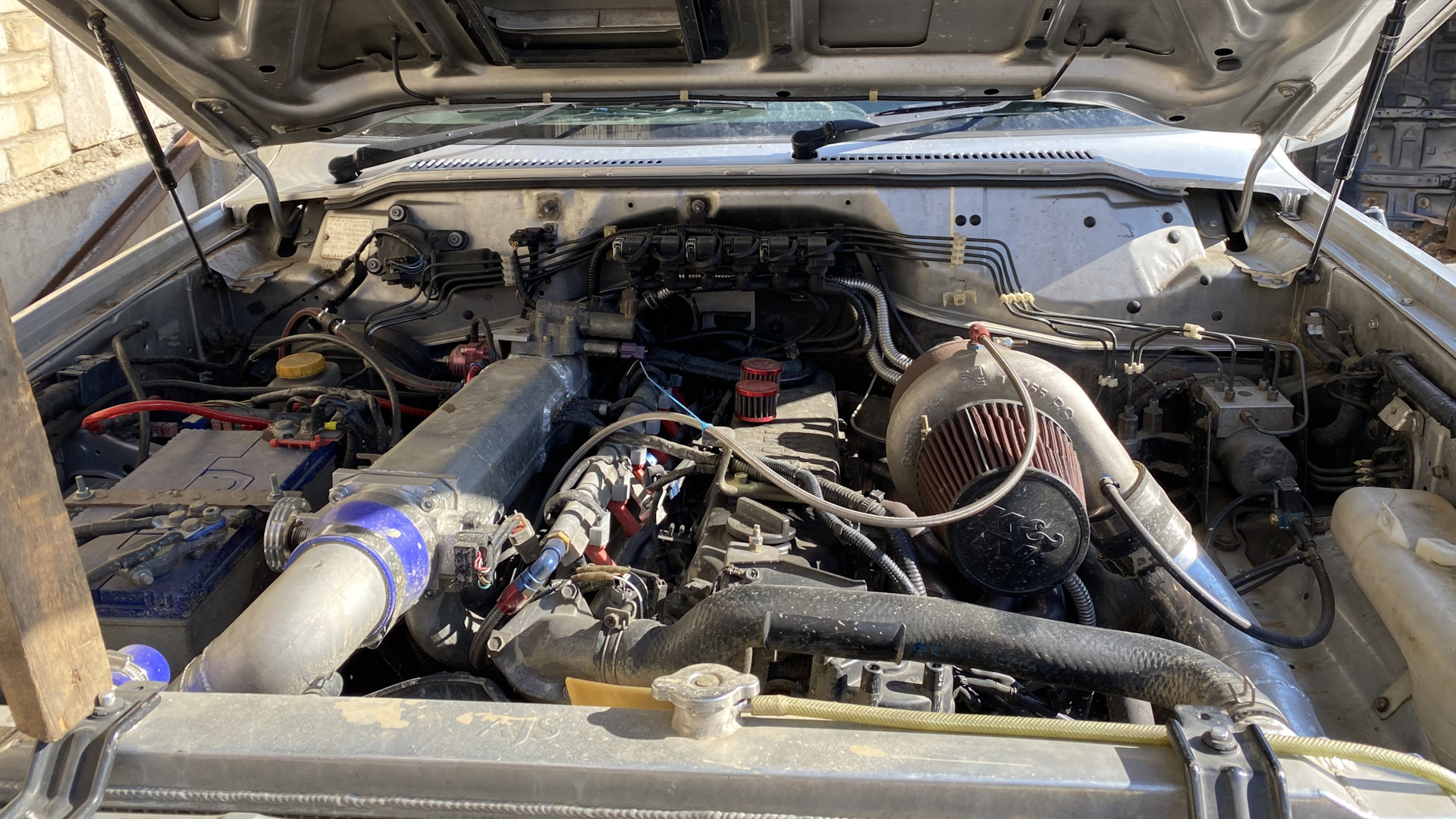

(1) Двигатель — TB45E
(2) ECU — Invent EMS-2
(3) Форсунки — SSSperformance injectors 1000cc
(4) Топливный насос — walbro 400 h/l
(5) Топливный регулятор Америка, фирму не знаю, покупал Б/У
(6) Турбина — Borg Warner s300sx3
(7) Вестгейт реплика Tial 60мм.

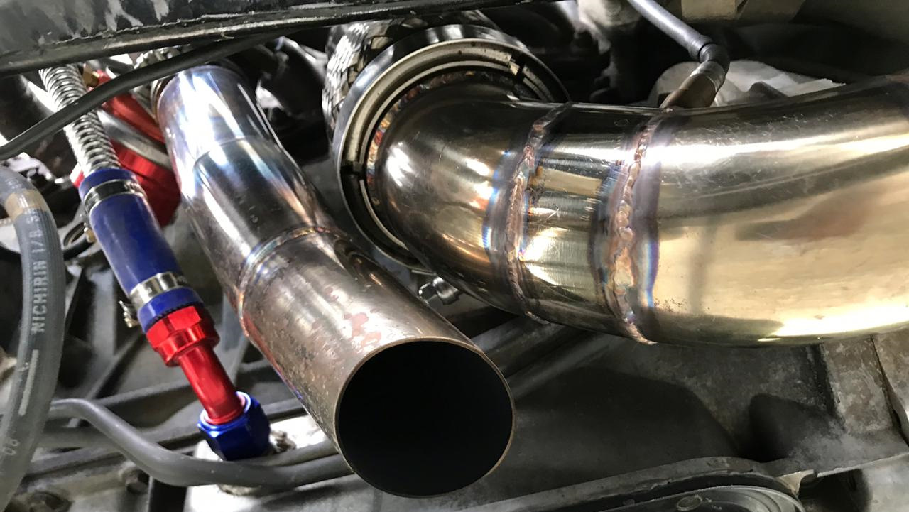

(8) Выхлопной коллектор RB-25 AJS адаптированный под TB45 путем переварки)
(9) Свечи denso ik24
(10) AEM UEGO 30-4110
(11) АКПП — доработанный гидро блок.

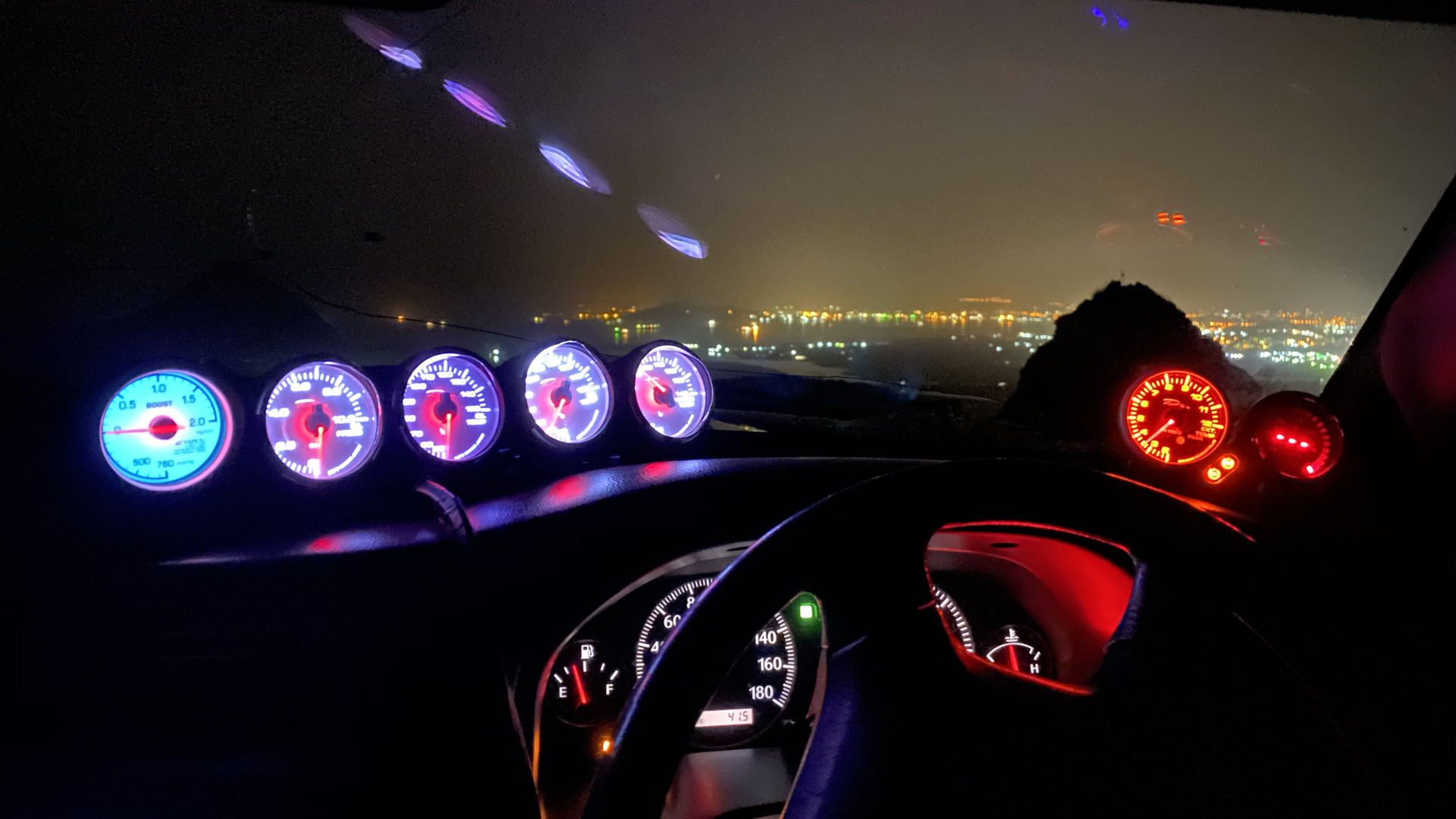

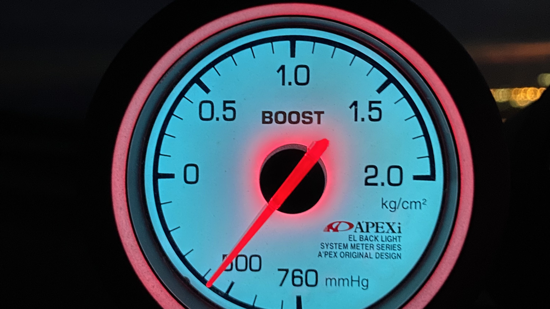

(12) Датчики — DEPO. Engine oil temp, engine water temp, AT oil temp, Pressure oil. Boost, EGT depo, Apexi original.

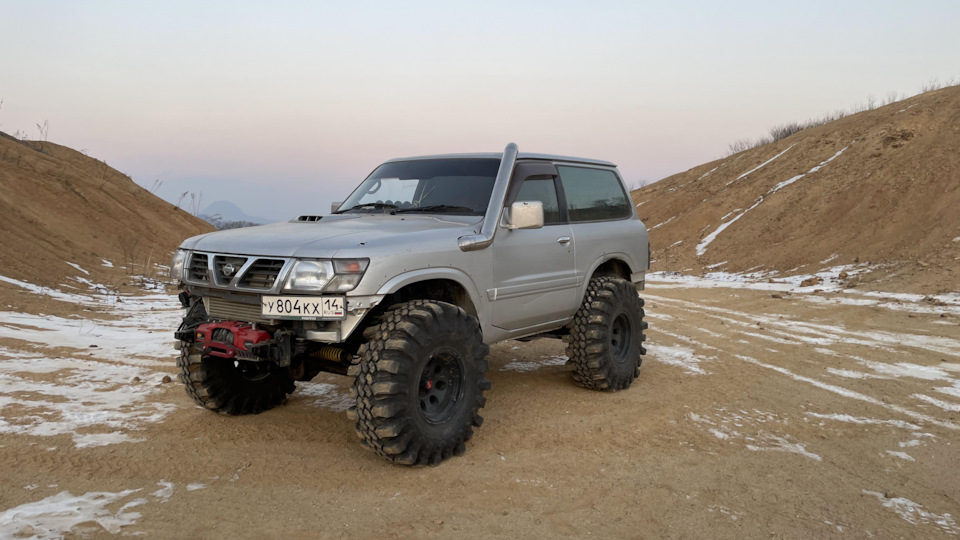

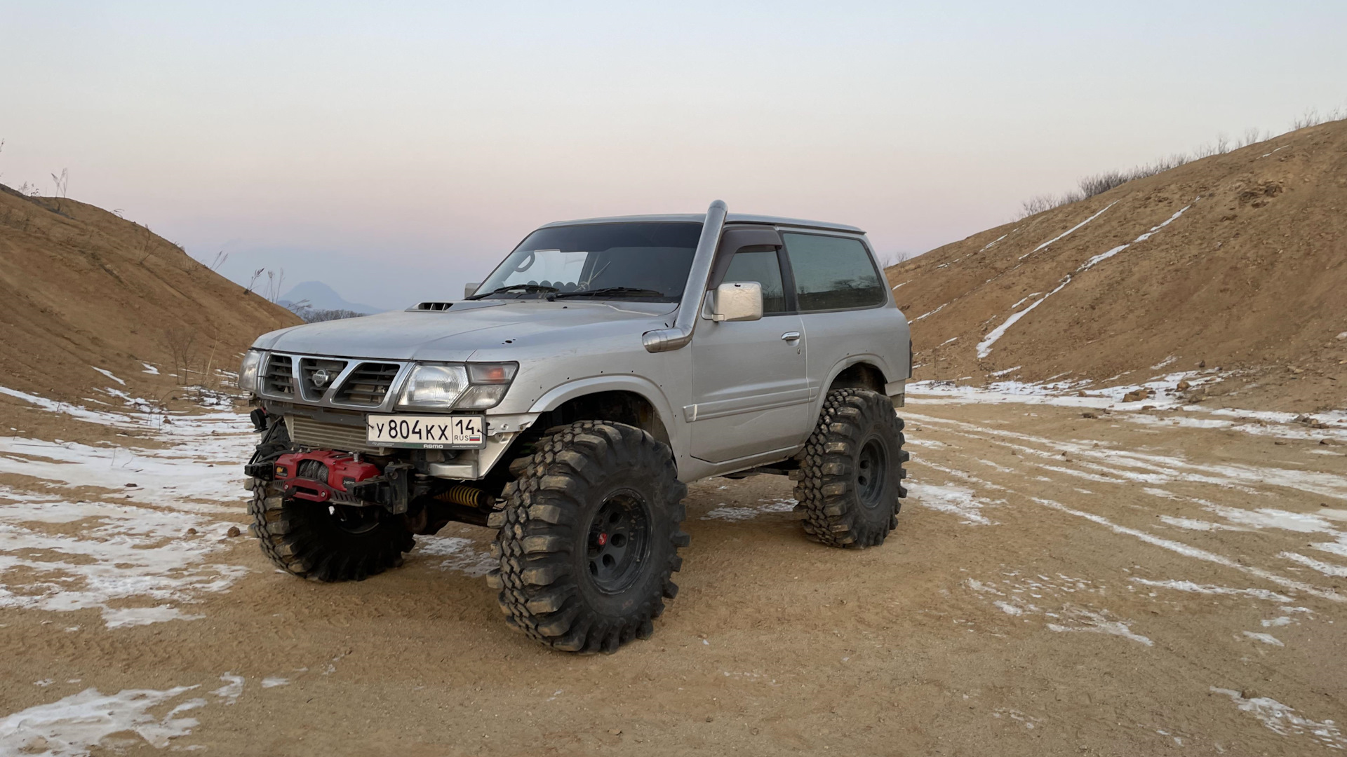

Лифт комплект — Ironman 2 inch.
Лебедка — electric winch 12000
Пары 4.6 сток.
Колеса — KUMHO 35*12.5 R15 для города.
Колеса — CST 39X12.5-16 CL21M для off road.
