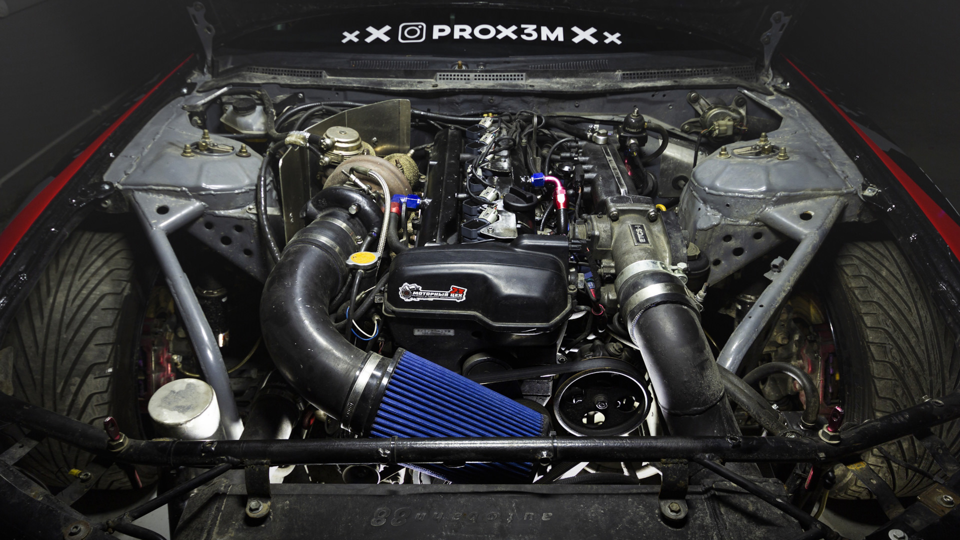

Спеки
Мотор 2jz-gte
Поршни сток 86.0 std
Шатун сток
Вкладыши корень ACL масляный клин 0.4
Шатунные ACL масляный клин 0.5
Турбо кит
Турбина borgwagner 7076
Коллектор ajs
Вест гейт hks 46mm
Впускной коллектор 90мм электро дросель 90мм от Ls3
Топливная
Форсунки Bosch 980cc
Рампа с двух сторон подача обратка по середине
Регулятор Sard
Магистрали подача an8
Обратка an8
Бак 34л насос погружной 340л.ч в противоотлив 5л и разгоный насос выносной AEM 400л.ч
Масло кулер
Кулер на ГУР
Трансмиссия
Мкпп Bmw gs5
Mаховик тюнинг фактори
Корзина spec
Диск керамика 2 диска spec
Эбу Pacman
Датчики
Шлз aem заведения в мозг для коррекции
Буст давление масла температура масла Depo
