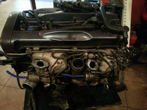

Попытка №3. Продолжаем работы по мотору

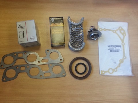

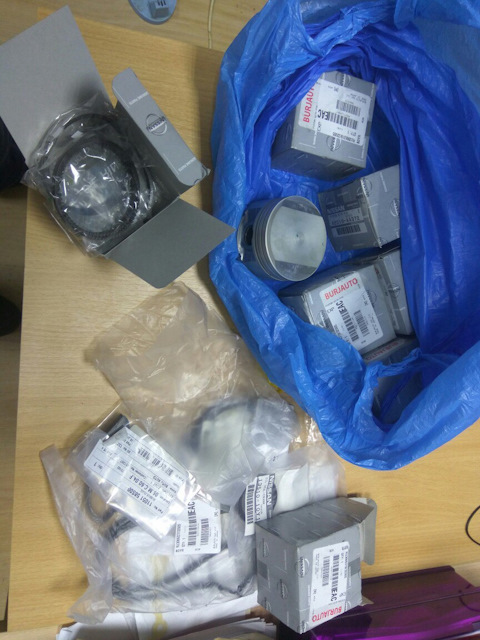

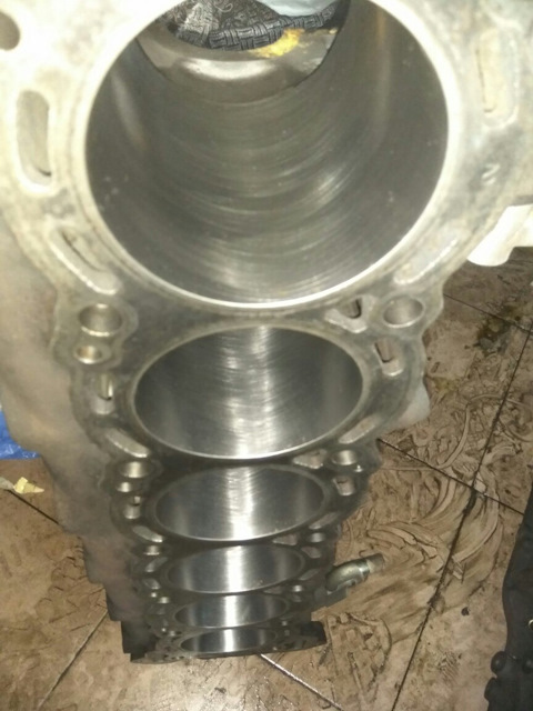

Всем привет! Проточили блок под ремонтный размер поршней 86.5. Купил прокладку Tomei 1.2 мм. Как же доставляют новые в упаковке зч ) Сложил весь RB в салоне сивика, повезли на сборку. Далее…

Всем счастливым и менее счастливым владельцам скаев, привет!) С вкладышами мудрить не стал, взял номинальный размер ACL

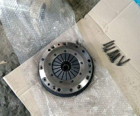

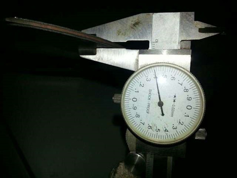

Сцепа

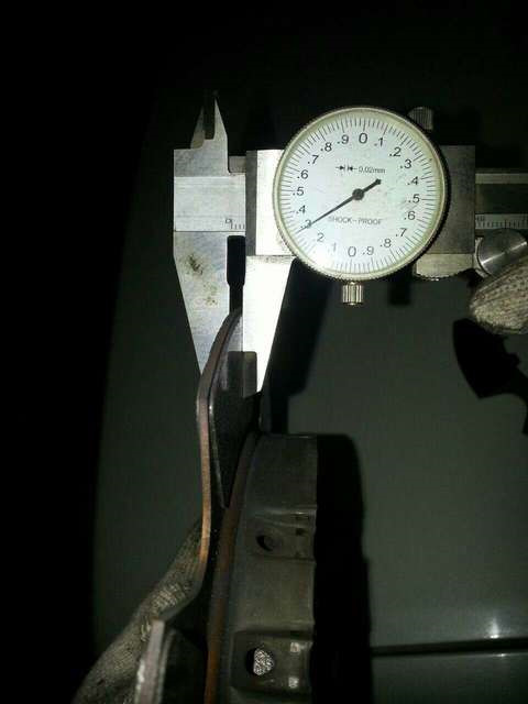

Всем доброго времени! У меня стояла сцепа двухдисковая демпферная керамика nismo G-MAX (серая). После разбора остаток колодок на дисках был меньше 2мм +-. Ессесно надо менять. Тратиться на новые ди…
Попытка №3. И есть зч на rb26
Всем привет, "сто лет" ничего не писал! Коротко изложу происходящее… В прошлом году перебрал дрыг, после провернувшегося вкладыша. Все было супер, завелся работал как часы, единственно б…

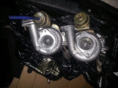

Про турбы
Всем, доброго времени! Сегодня расскажу про турбы. Гнал я скай в сторону дома и у меня накрылся топливный регулятор (как выяснилось). Произошло это эффектно, хлопком и дымовой завесой. После этого ск…

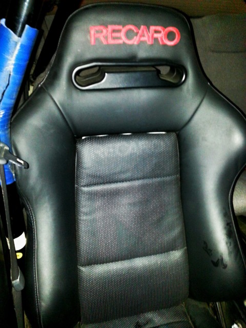

Всем, доброго времени суток! Что касается сидух… У меня долго лежали Рекары. С покупкой ская решил установить их в него. Поэтому отдал на перешив, перешили очень круто. Я не учел одного это их высоту…

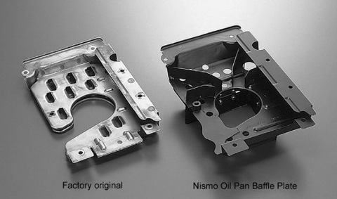

Всем доброго времени суток. Писать времени фактически нет. В основном буду кидать фоты. Ничего особенного замутил протиолтвные пластины аля нисмо. Подсмотрел у Zee1 ничего сложного на самом деле. шту…

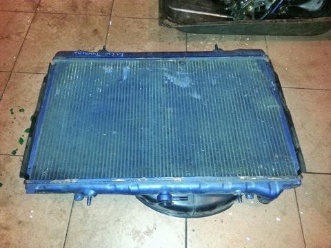

Между делом урвал медный радиатор. вопрос по ОЖ. закрыт!
Всем, привет! Мне очень повезло с приобретением, купил медный радиатор. До поломки у меня были проблемы с перегревом ОЖ (охлаждающей жидкости). Думаю, причиной перегревов был обломанная трубка радиат…

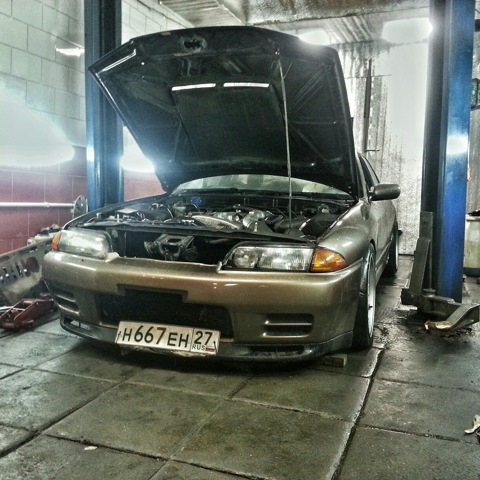

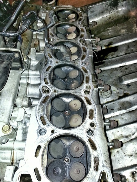

Всем, доброго времени суток! На сегодняшний день много чего сделано. Скинули головку ГБЦ. Стояла тюнь металлическая прокладка, почему то посажена на герметик))) Визуально по состоянию все ок. Отвезем…

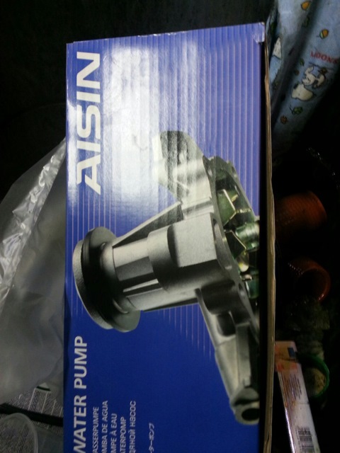

Замена помпы и паре рези конец)

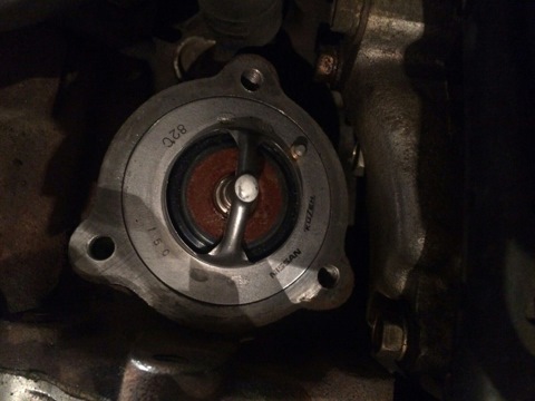

Всем привет! Продолжаю въезжать из чего сделан скай и его дрыг. У меня сейчас проблемка, точнее у дрыга моего ская — мы греемся. Хотя пообщавшись с народом, у rb26 такой проблемы не наблюдается. Даже…

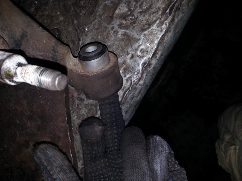

Про хайкас тема заезженная казалось бы. НО мне замена подрамника на безхайкасный с 32го доставила хлапот. Как и у мнгоих скаеводов начали люфтить шаровые хайкаса, ценник на одну я нашел минимум 3500…

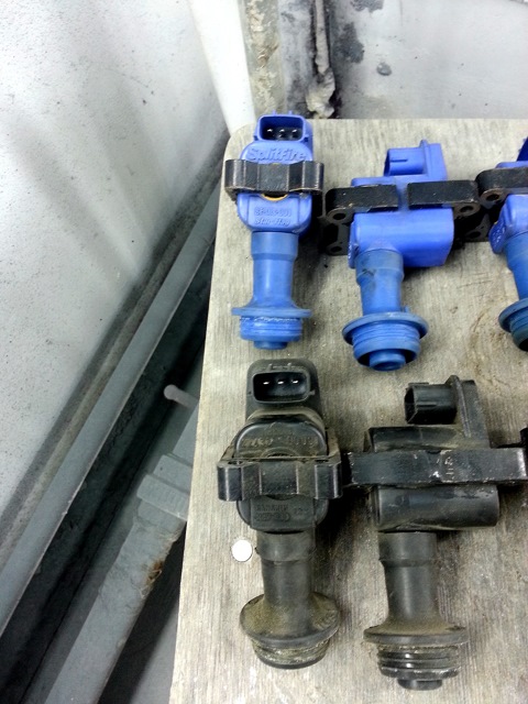

Немного модернем

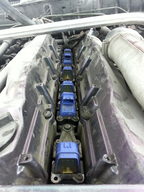

Всем доброго времени суток! Для владельцев моторов рб26детт не секрет, что от дрыга неслабая теплоотдача, что сказывается на работе свечей, катушек, коммутатора. Мой случай не исключение, в жару по р…
