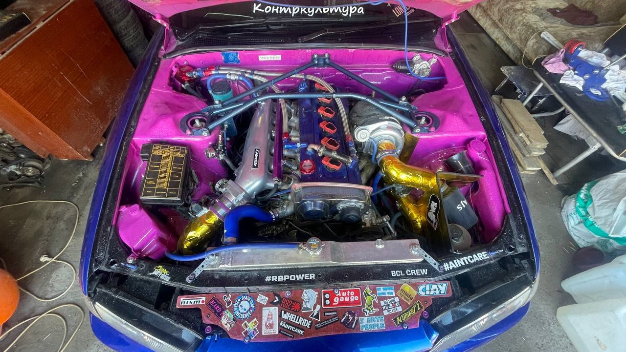

А теперь немного того, что мы имеем по машине на данный момент, что было сделано, а что сделал уже я. Этот список постоянно меняется, старые пункты заменяются новыми, некоторые вычёркиваются, некоторые добавляются…
Спек-лист, типа того :D
— Свап RB25DET NEO.
— Вкладыши ACL.
— Шкив коленвала алюминиевый облегчённый.
— Разрезная шестерня noname.
— Ремень ГРМ Gates.
— Крышка ремня ГРМ прозрачная HPI.
— Маслонасос на широкой шейке.
— Увеличенный поддон с противоотливными пластинами.
— Масляный радиатор Trust 10 рядов.
— Металлическая прокладка под головку Apexi 1.8mm.
— Впускной коллектор Greddy.
— Дроссельная заслонка 90mm.
— МАФ GTR 35.
— Катушки зажигания ВАГ красные.
— Свечи NGK Laser Platinum PFR5G-11.
— Фронтальный интеркуллер Apexi.
— Пайпинг кастом в термоленте Reflect-A-Gold.
— Воздушный фильтр нулевого сопротивления Simota.
— Воздушный короб и холодный впуск кастом.
— Блоу офф HKS SSQV IV.
— Форсунки 550сс Mazda RX-7.
— Топливная рампа HKS Style с двойной подачей топлива.
— Регулятор давления топлива Tomei Type S.
— Топливный насос Supra JZA80.
— Проводка на насос кастом.
— Выпуск прямая трасса Apexi, труба 86мм.
— Банка выпускная Magnaflow.
— Шотган кастом.
— Даунпайп кастом.
— Аутлет кастом в термоленте.
— Коллектор выпускной top-mount AJS в термоленте.
— Турбина TBO T3\T4.
— Термошуба AJS карбоновая 1100гр.
— Маслоуловитель D1 Spec.
— Радиатор охлаждения алюминий AJS 50mm.
— Аккумулятор перенесён в багажник.
— Кондиционер полностью удалён.
— Мозг Nistune Type2, настроен на 1.2 КГ буста.
— Разминусовка мотора HKS.
— Распорка стаканов Nismo.
— Распорка в моторный щит кастом.
— Упор ГТЦ кастом.
— Треугольные распорки в крыльях кастом.
— Свап тонкой МКПП RB20DET.
— Сцепление Exedy усиленная органика, 240мм.
— ЛСД-редуктор R200.
— Привода 5:1.
— Тормозные суппорты вкруг GTR 32.
— Тормозные диски с вентиляцией и перфорацией вкруг G-Brake.
— Вакуумный усилитель тормозов BM50.
— Вся подвеска на полиуретане.
— Алюминиевые шайбы в подрамнике AJS.
— Алюминиевая пуговица в рулевой AJS.
— Радиатор охлаждения ГУР noname.
— 4х-контурная пневмоподвеска.
— Стойки от Black Air Suspension на основе койловеров D2.
— Блок клапанов Black Air Suspension.
— Рессивер Black Air Suspension.
— Компрессор AIR POWER.
— Управление Ace of Ace.
— Передние развальные рычаги. Развал -6
— Ступичные проставки AJS, перед +50мм, зад +50мм.
— Колёса зима: диски Weds Sports SA-90, 7,5j, R17. Резина 215/50/17.
— Колёса лето: диски Hinodex Axia mesh R18 перед 8.5j, зад 9.5j. Резина 225/40/18.
— Колёсные гайки стальные Rays.

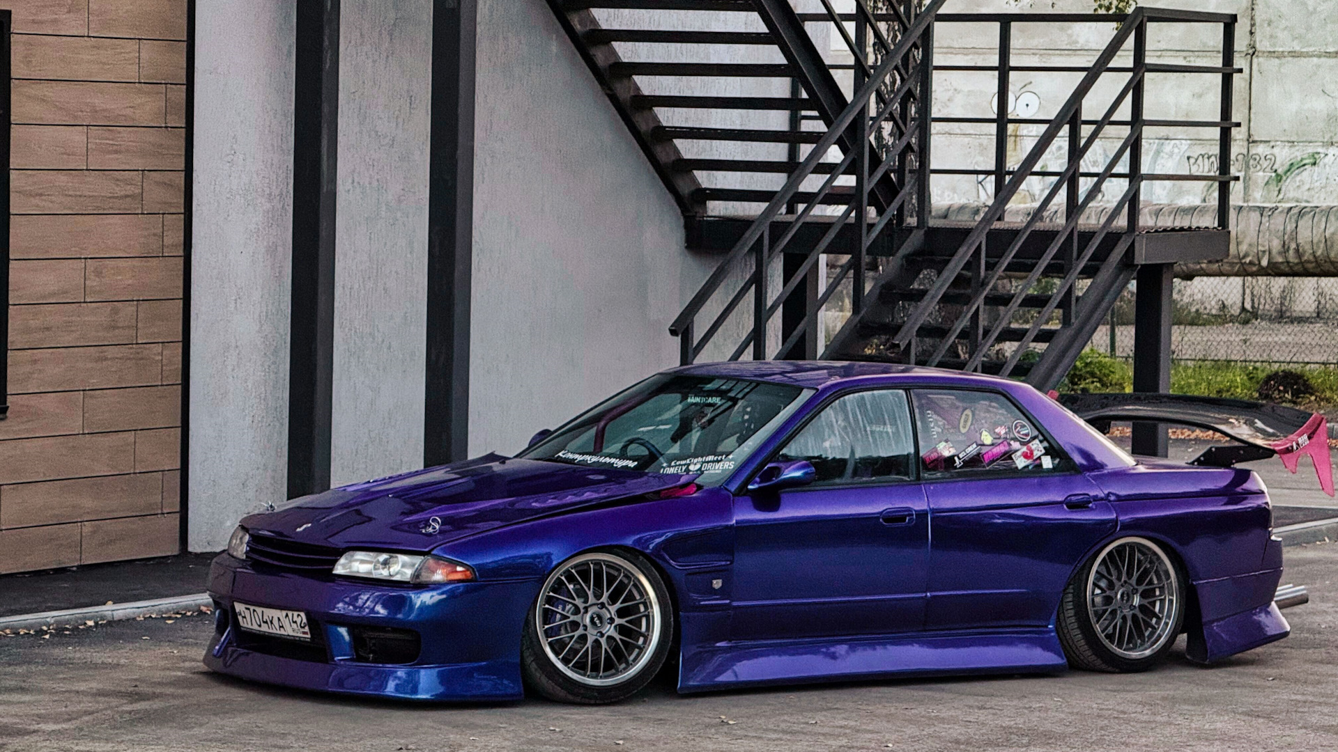

— Капот стеклопластик Stage21.
— Решётка радиатора GTR 32.
— Замки капота OMP.
— Проставки под крепление капота JDM Password.
— Передний бампер BN Sports.
— Задний бампер BN Sports.
— Накладки на пороги BN Sports.
— Замки бампера Nismo.
— Зеркала заднего вида а-ля Ganador.

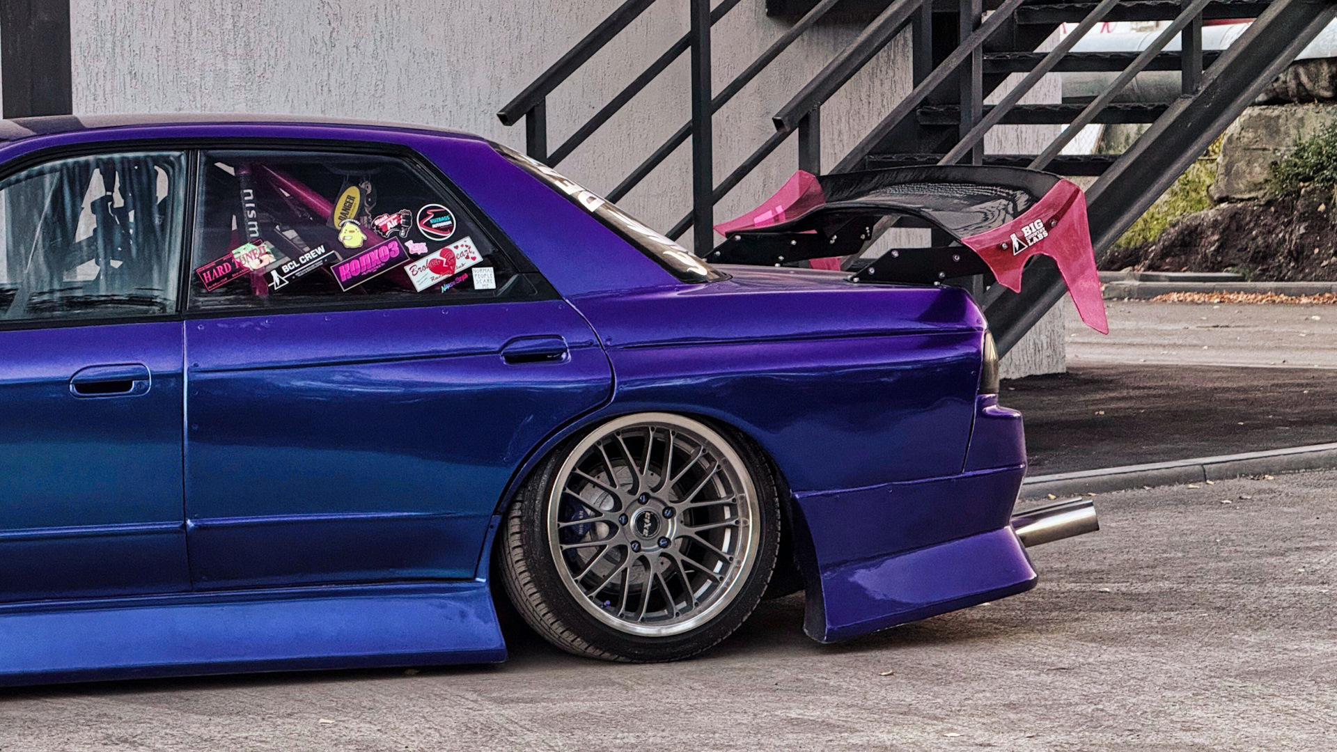

— Стеклопластиковое заднее расширение +50 D-Max.
— Стеклопластиковые передние крылья +50 D-Max.
— Спойлер Big Country Labs с кастомными боковинами.

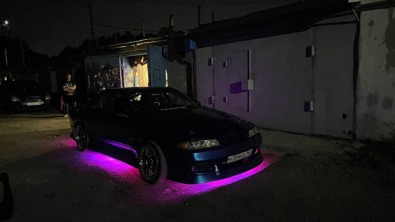

— Светодиодная подсветка днища RGB с пультом управления.

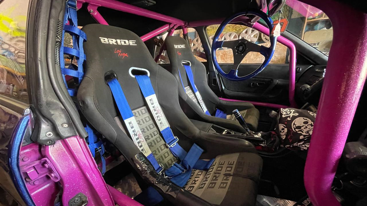

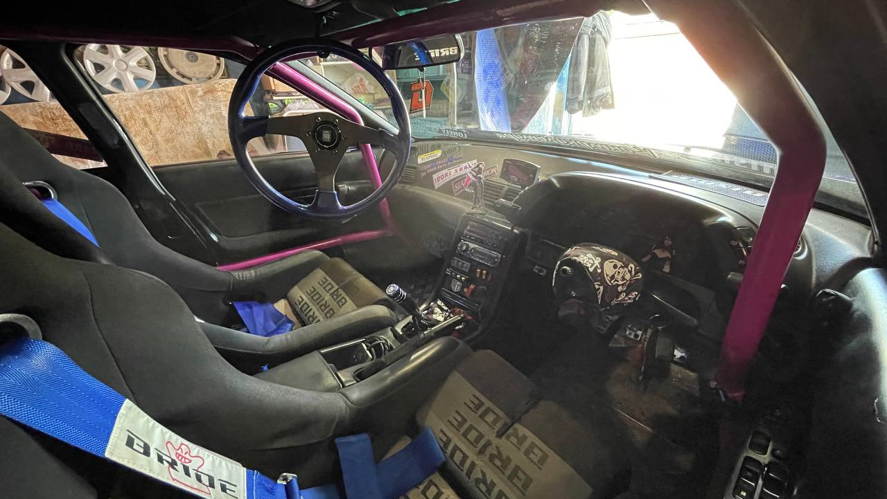

— Ковши Bride Low Max.
— Ремни безопасности 4-х точечные Bride.
— Болтовой каркас безопасности ClubTurbo.
— Руль Nardi Gara 3 оригинал.
— Быстросъём руля noname.
— Ручка КПП NOS алюминиевая.
— Датчик Defi Advanced ZD 9 в 1.
— Лаунч Bee R Rev Limiter.
— Светодиодная подстветка салона.
— Музыка. Голова Sony, зад: овалы DL Audio Gryphon Pro 69, сабвуферы Aura "12, 2 по 450w, два усилителя: Fusion и DL Audio Gryphon Lite, перед: эстрадные динамики DL Audio Barracuda 165, твитеры Kicx.
Вот такие дела… С машиной уже проведено очень много работ, то, как она выглядит сейчас — моих рук дело) Скоро начну потихоньку заполнять БЖ, инфы будет предостаточно. Так что, подписывайтесь, пишите комменты и всё прочее в таком духе) Спасибо за внимание, особенно тем, кто дочитал до конца)))

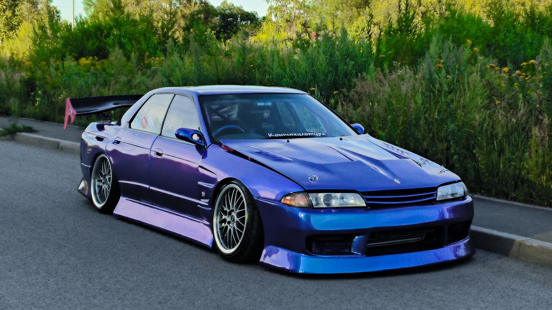

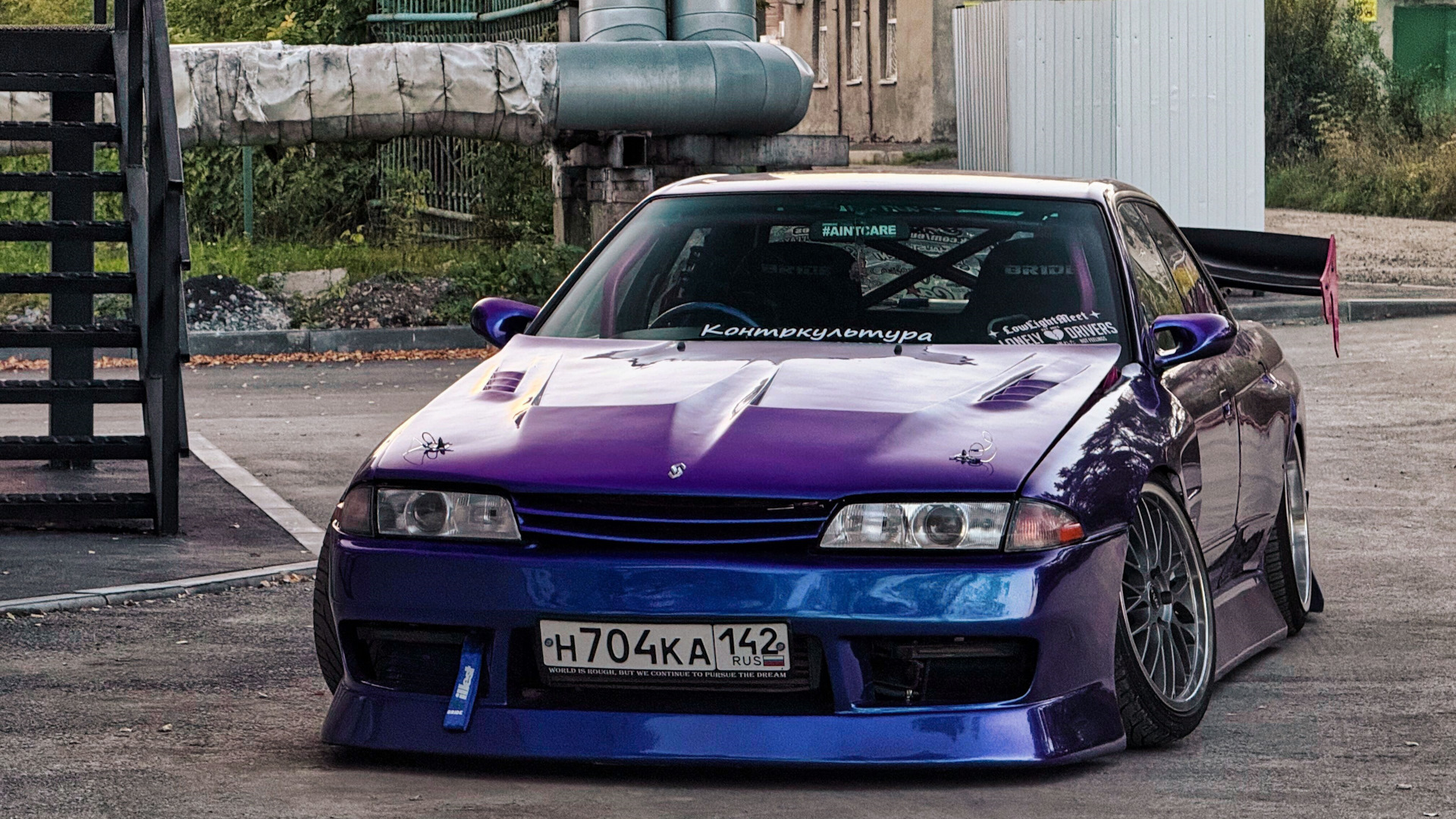

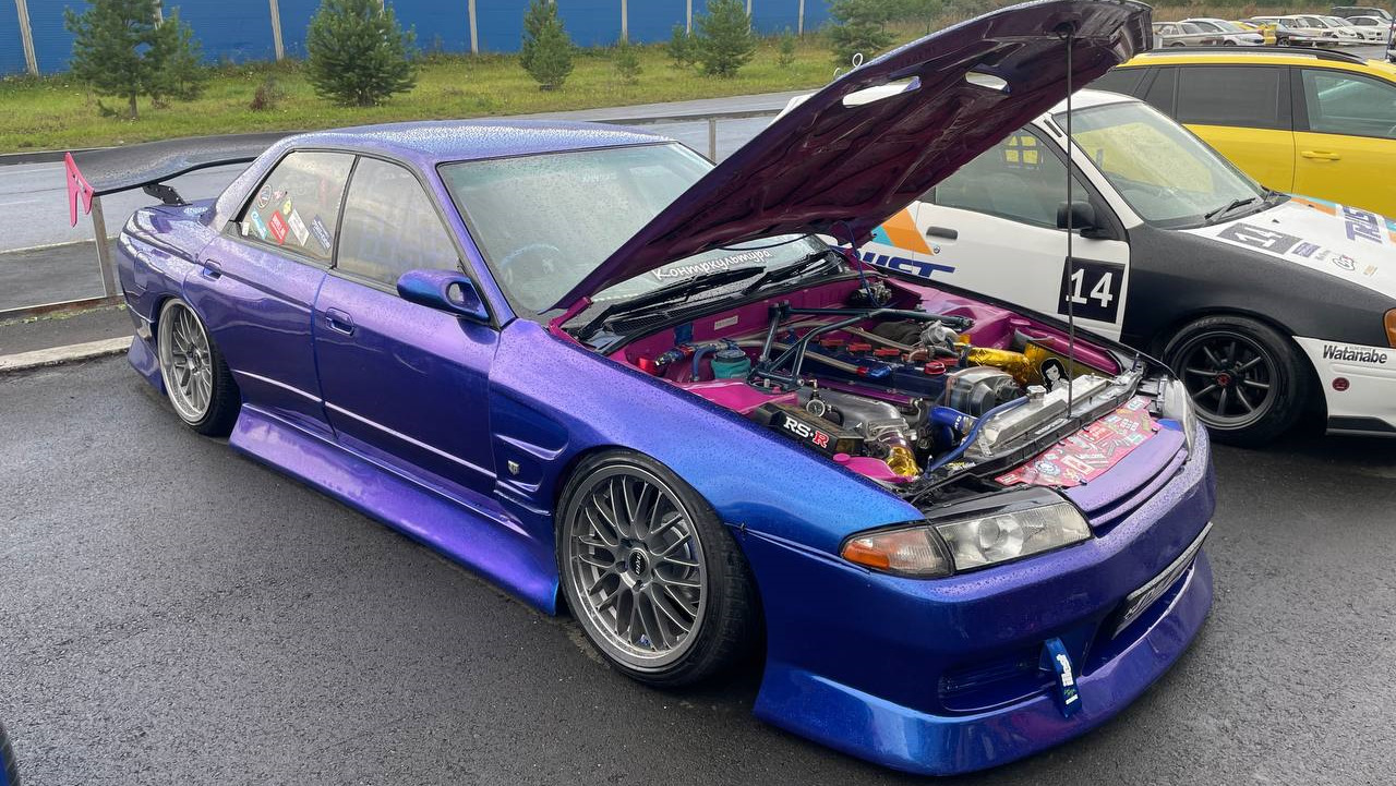

А че прям вот так уж греется что пришлось капот подымать?
Вообще не греется. Капот поднят потому что петли от другой машины и в целом, больше для стиля.
