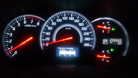

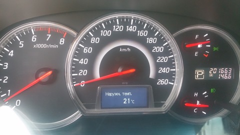

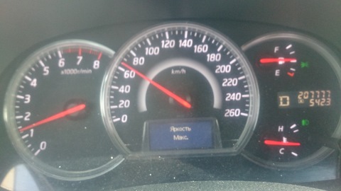

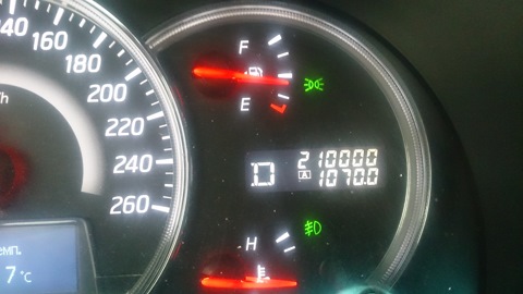

200000 километров преодолено, машина едет, вариатор работает, меняйте масло вовремя и Всё будет ОК…едем дальше))))) 206666 замена конусов и ремня самостоятельно, 210000 км., едем дальше…

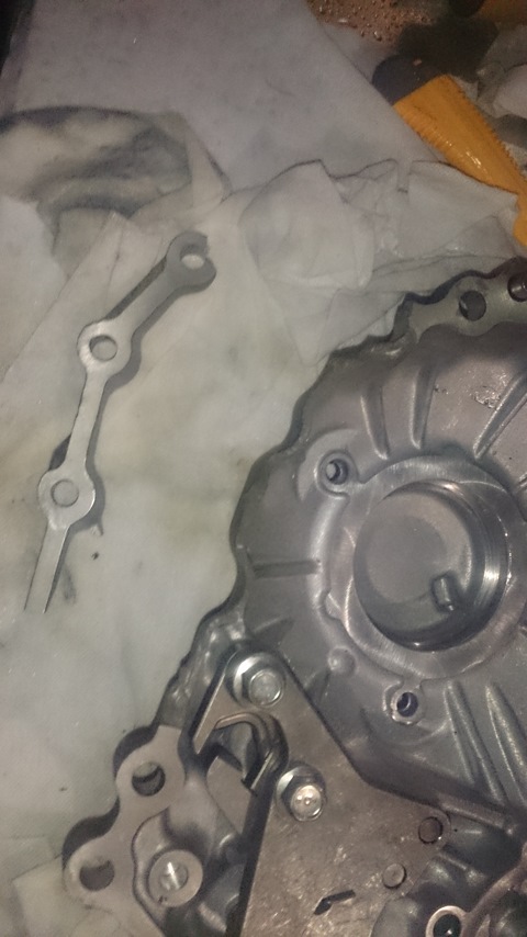

CVT жив, она снова поехала
Ремонт вариатора своими силами, без снятия акпп целиком, только поддон и верхняя крышка кпп, замена валов и ремня.Тяжело было, валы с крышкой не встали, сломал крышку кпп, заварили, собрал валы, пото…

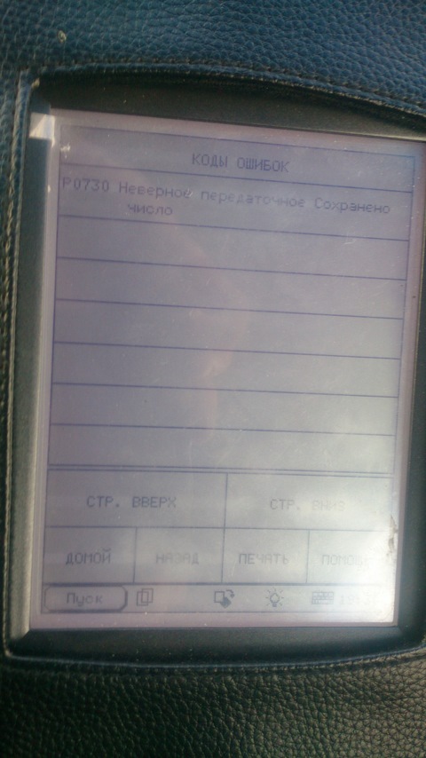

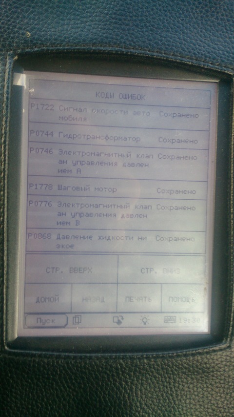

CVT died
Вот и дождались…Ресурс варика ~200000 км. Заклинило ведущий шкив вариатора. Шарики, которые отвечают за перемещение конуса разбили дорожки, после происходит деформация шариков и в один прекрасный мом…

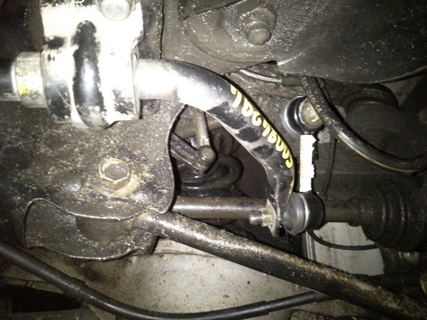

Заменил сайлентблоки передних рычагов на полиуретан (точка опоры). Поведение автомобиля не изменилось, есть ощущения что что-то справа болтается…грешу теперь на задние амортизаторы.

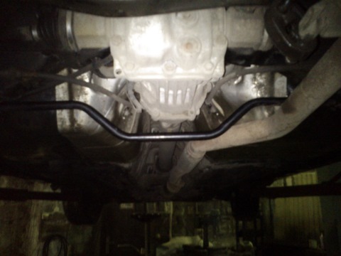

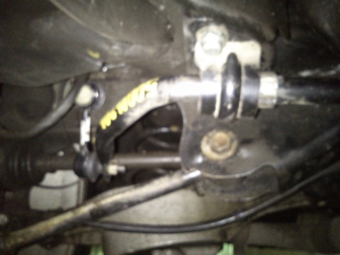

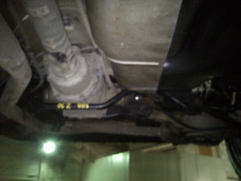

Установка заднего стабилизатора Teana Four
поставил задний стабилизатор от мурано з50 13,12,2013 Стабилизатор помогает, более четкое поведение на высоких скоростях, меньше крены в поворотах, нет разницы в поведении машины при посадке 4-х чел…
