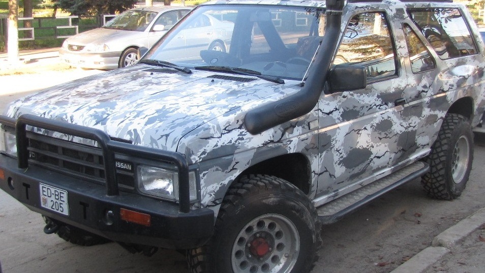

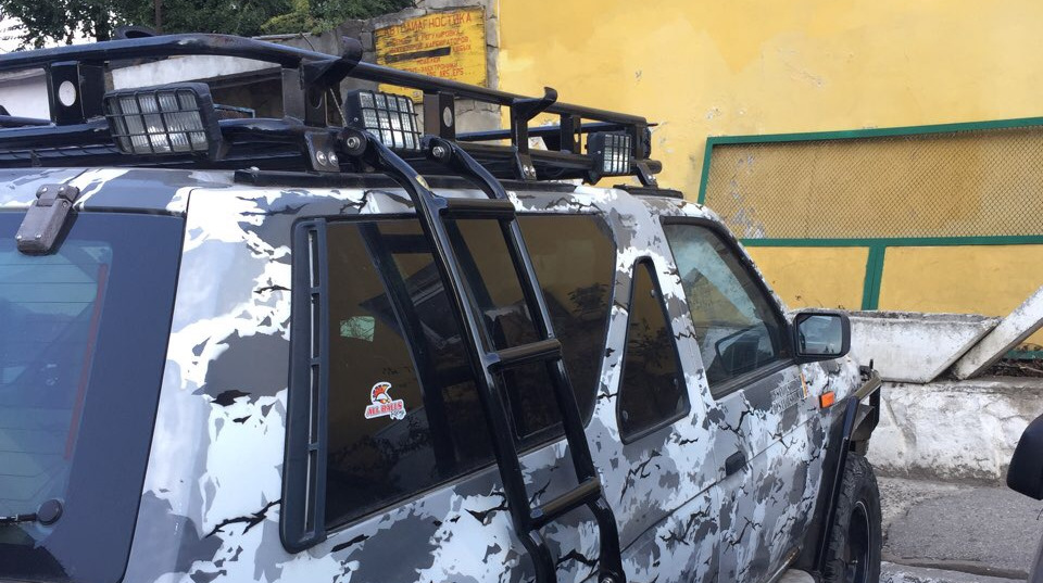

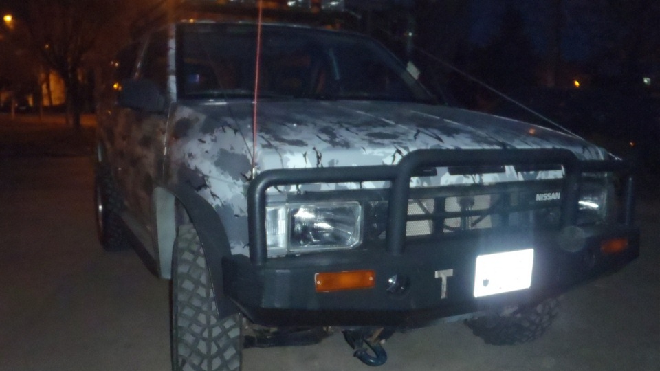

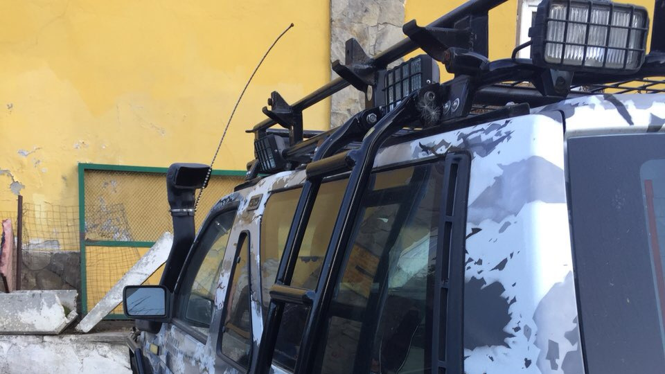

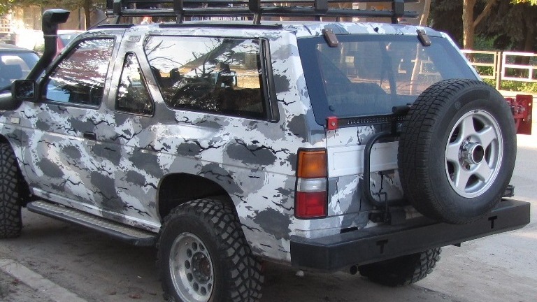

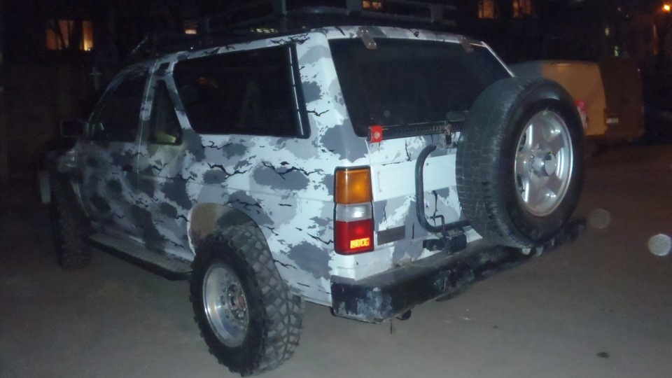

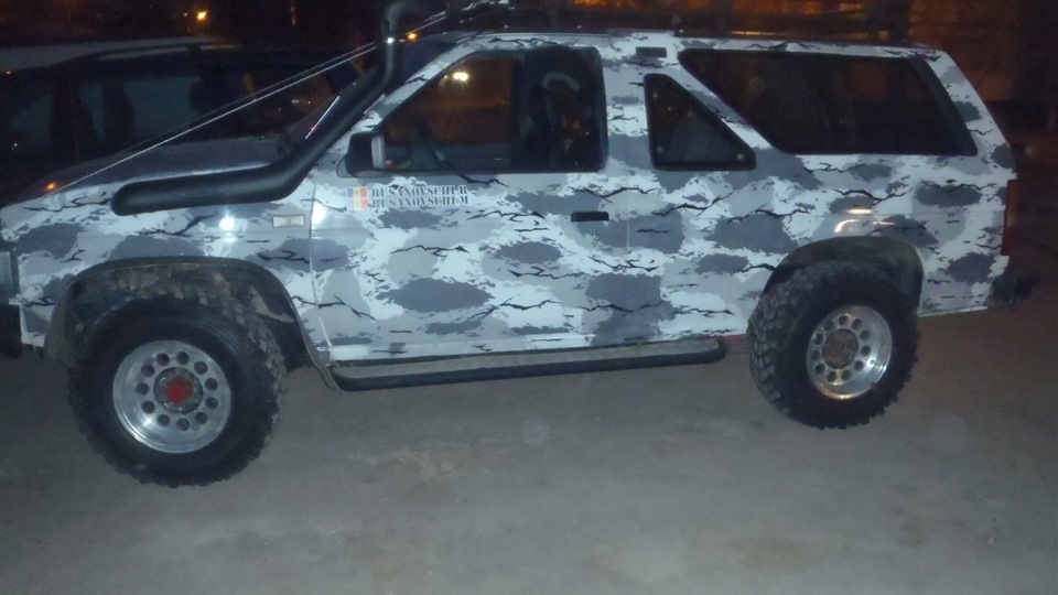

Машина была куплена в очень плохом состояние, ржавая и вся в шпатлевке. Краска облезла. В течение 11 мес. была перебрана полностью своими силами. Красил, варил сам. Сделал капиталку двигла. Рама переварена и усилена пластинами стали 4мм. Боди примерно 3 ". Примерно потому что я переваривал площадки под подушки кузова. Сами подушки подобраны из подушки кабины трактора МТЗ, Камаза, Уаз. Из салона убрал ковролин, поскольку был очень грязным, сделал шумо-вибро изоляцию, а сверху покрыл рефленным алюминием. Теперь не страшно лезть в грязи, хотя потом как выяснилось не очень удобна идеально убрать влажную гряз, за счет рисунка рифленого алюминия.Загнул и сделал передний и задний силовой бампер 3 мм, силовые пороги. Поскольку не один вариант экспедиционного багажника продаваемый у на не устраивал решил сколхозить его. Результат на фото. Люстра собрана на основе Wesem 2HPz HI -2 шт, и Wesem Zetor H4- 2 шт. Отлично справляются. Грязевая резина — наварка ITALI GUM 4x4 гребет очень прилично. В планах много чего об это по ходу дела…
- Двигатель 3.0 бензиновый, 130 л. с.
- Полный привод
- Машина 1989 года выпуска, была куплена в 2009 году
- Nissan Terrano I выпускается с 1986 года
