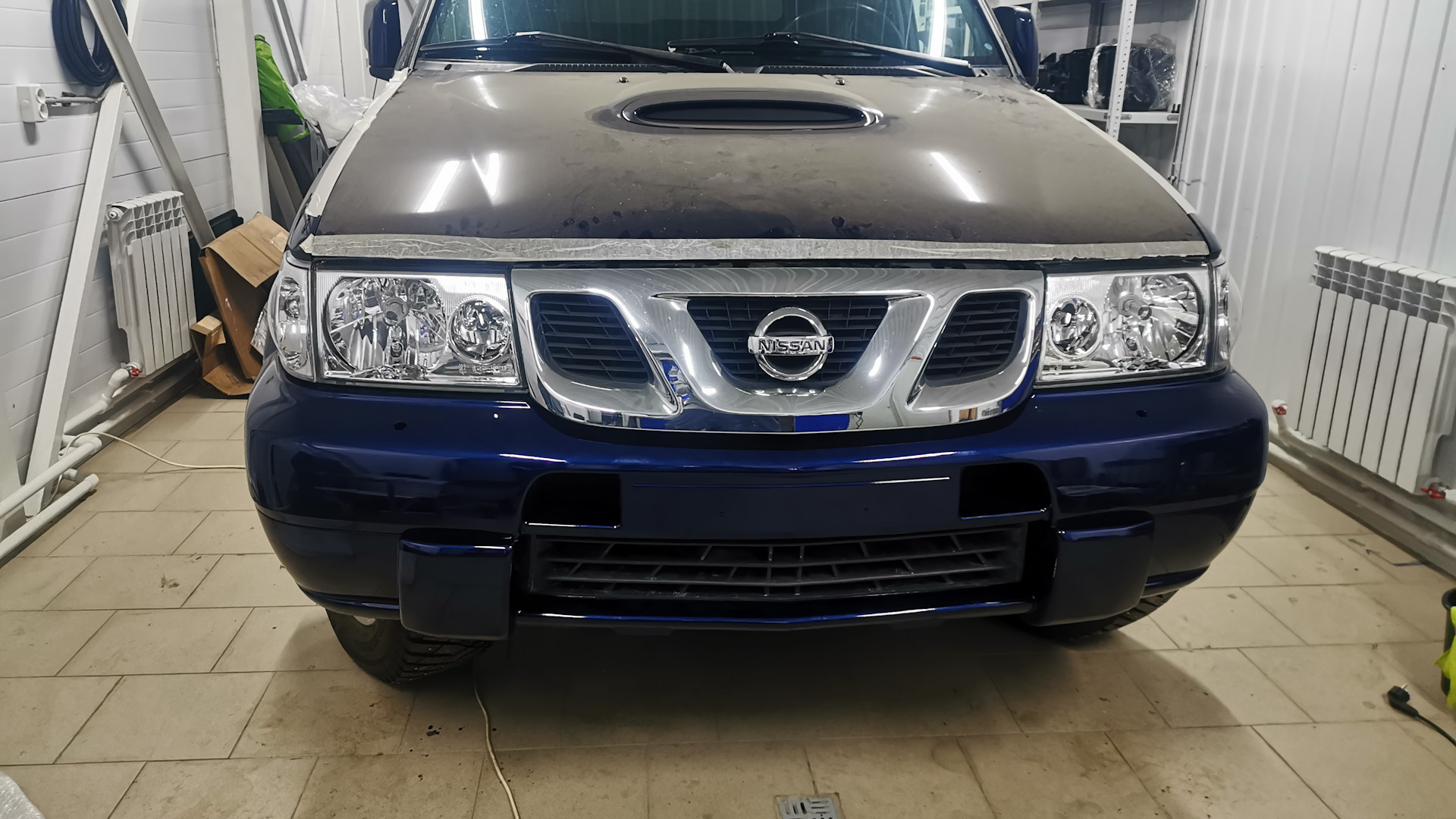

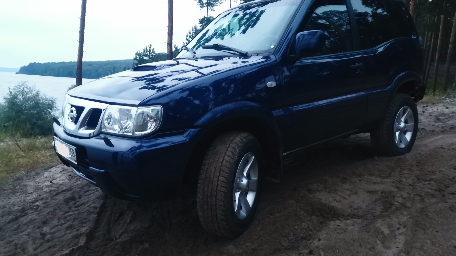

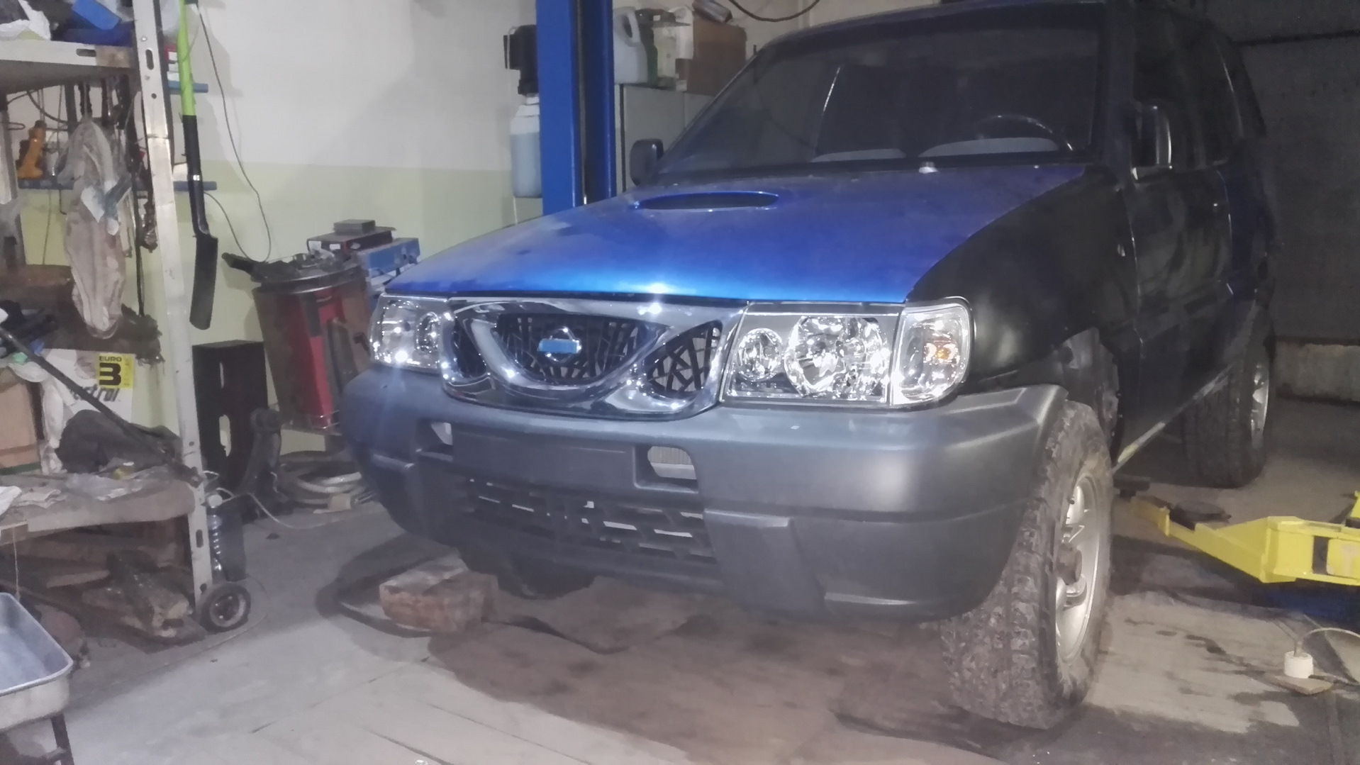

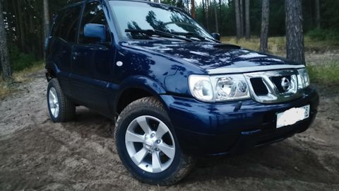

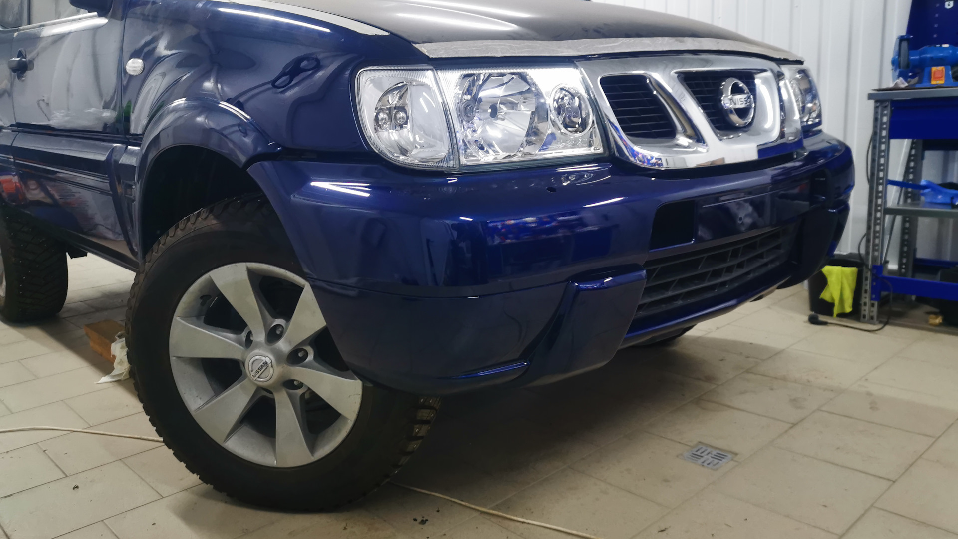

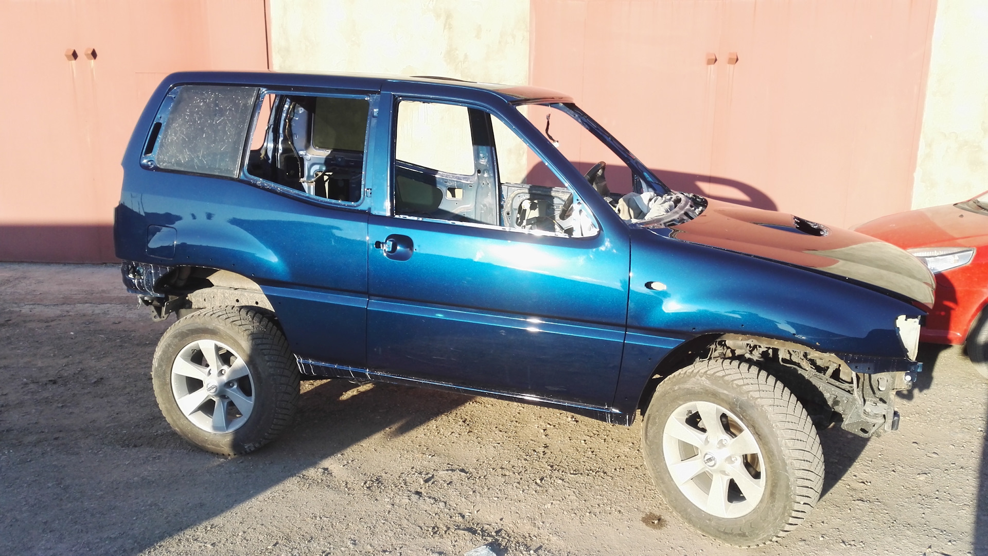

С июня 2017 года начал омоложение машины с изменением внешности и салона как на последних выпусках модели в 2004 году. Под замену идет вся наружная оптика, передний бампер, передние крылья, колесные диски и шины. По салону — карты дверей, центральная консоль и щиток приборов. Вся внутренняя отделка передней части и все сиденья обшиваются кож.замом. Потолок — искусственной алькантарой в мягкий темно-серый цвет. Обивки задней части и багажника в хорошем состоянии принято решение оставить их без изменений, т.к. авто предполагается использовать в дальнейшем в том же режиме. Кроме того, произведена пескоструйная очистка рамы и подвесок с их последующей окраской.
На данный момент (июнь 18) автомобиль перекрашен в новый цвет, за основу взят стандартный для Террано последних выпусков синий перламутр BW9, на основе которого подобрано реализованное цветовое решение. Впереди вклейка стекол и сборка автомобиля.
