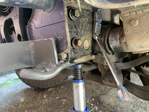

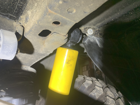

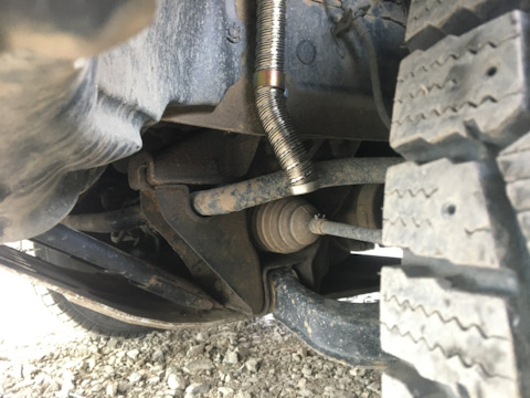

Переделка задней подвески
Передние пружины патрол61 б.у На жопу. И амортики патрол +150мм риф Новые. Пружины брал б.у уже ржавые без окраса. Когда то были ярко красные. Производитель не известен. Пруток 17мм высота 430мм(43см…

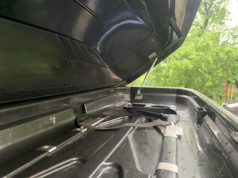

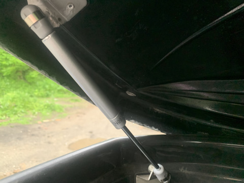

Бокс TERZO смена Lift-o-mat на "Мебельмат"
Окончательно перестали держать родные газовые упоры крышку бокса TERZO. На днях пришла мебель и пришлось ее собирать. И усмотрел газовые упоры от мебели. Нашел на валберисе и 50N и 60N. Заказал 60. Н…

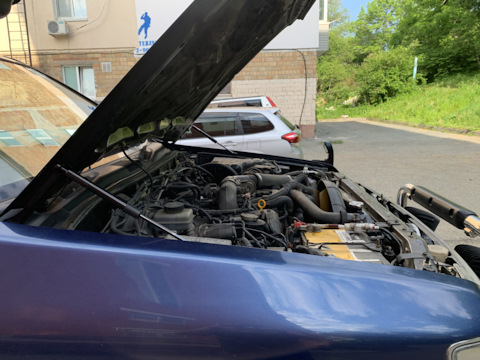

Газовые упоры под капот, вместо качерги
Фирма делает газовые упоры под разные авто, я вот решил по искать на тира может есть. Нашел, заказал с инфинити qx4 тот же Террано 50. Упоры как и должны быть длиннее на 1.5 см чем предполагаемое рас…

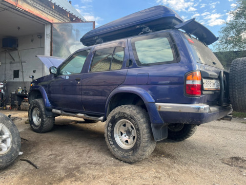

Новая МТ ха))
Искал себе литье с выносом -20, А тут в террано фан клаб пишет чел, предложил диски за 20ку R16 J8 -25 Китай. Поехал забрал, купил новые мт шины. Взял самые дешевые Firemax 285/75/16 8pr делает китай…

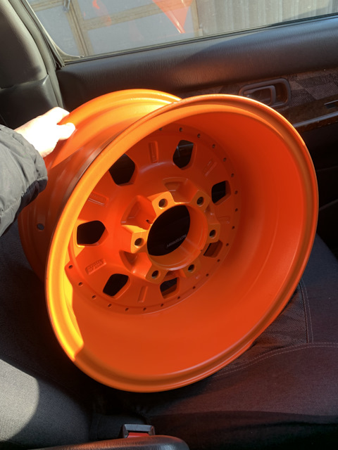

ЗАПАСКА
Запаска. Решение такое необычное покрасить в оранжевый никто не оценил) А лиш один чел сказал да неплохо только надо ХТ шину) Как то так. Ставьте дизлайки как говорится=)))) Запаска обошлась 5500 дис…

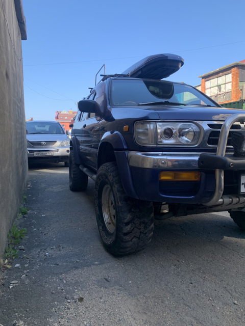

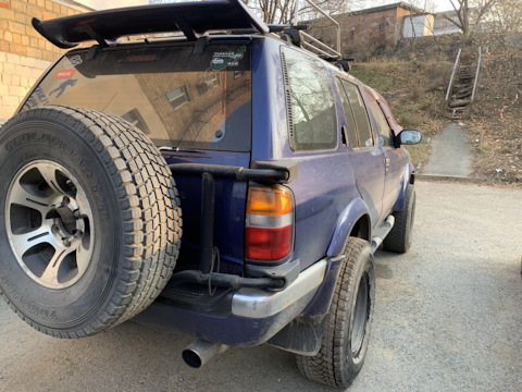

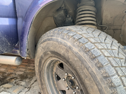

Фото роста
Дело пошло на увеличение просвета. Сейчас колеса 285/75/16 ЕТ-30 Зима. Колеса трут! Трут фендера, надо подрезать на данном конфиге. Трут с переди за крыло где стоял брызговик, его пришлось удалить.…

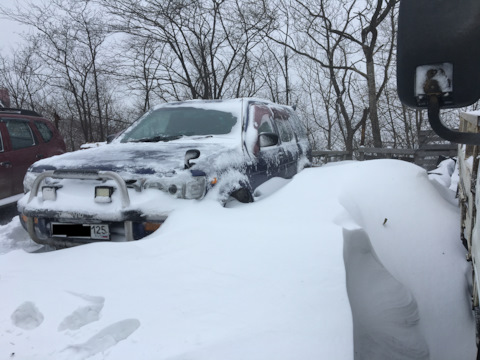

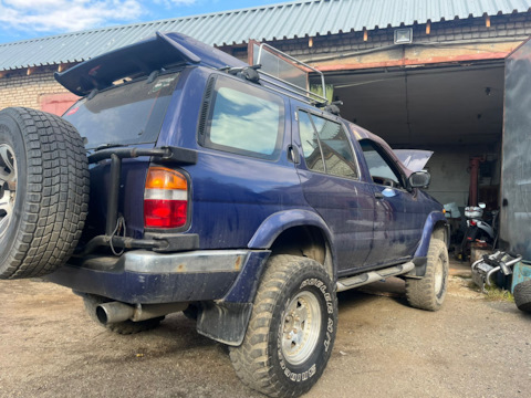

Хоть и старый бобро воз, но в снегу всем фору дает= )
Немного снега за ночь во Владивостоке= ) Однако пришлось прокатиться за новыми зимними дворниками. И выезжать с сугроба. Пониженная+Hold+"2" Бобры в шоке.

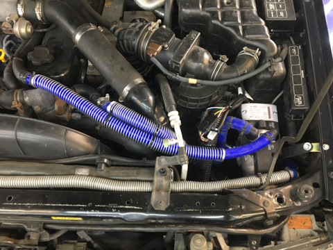

Ремонт кондиционера Террано RR50
При покупке не было ремня кондиционера. Был заклинен ролик натяжителя его. Купил ремень бандо 950р. Снял ролик натяжителя, полез искать. Контракт от 7000р. Вроде как можно от 2CT подобрать за 2000р,…
