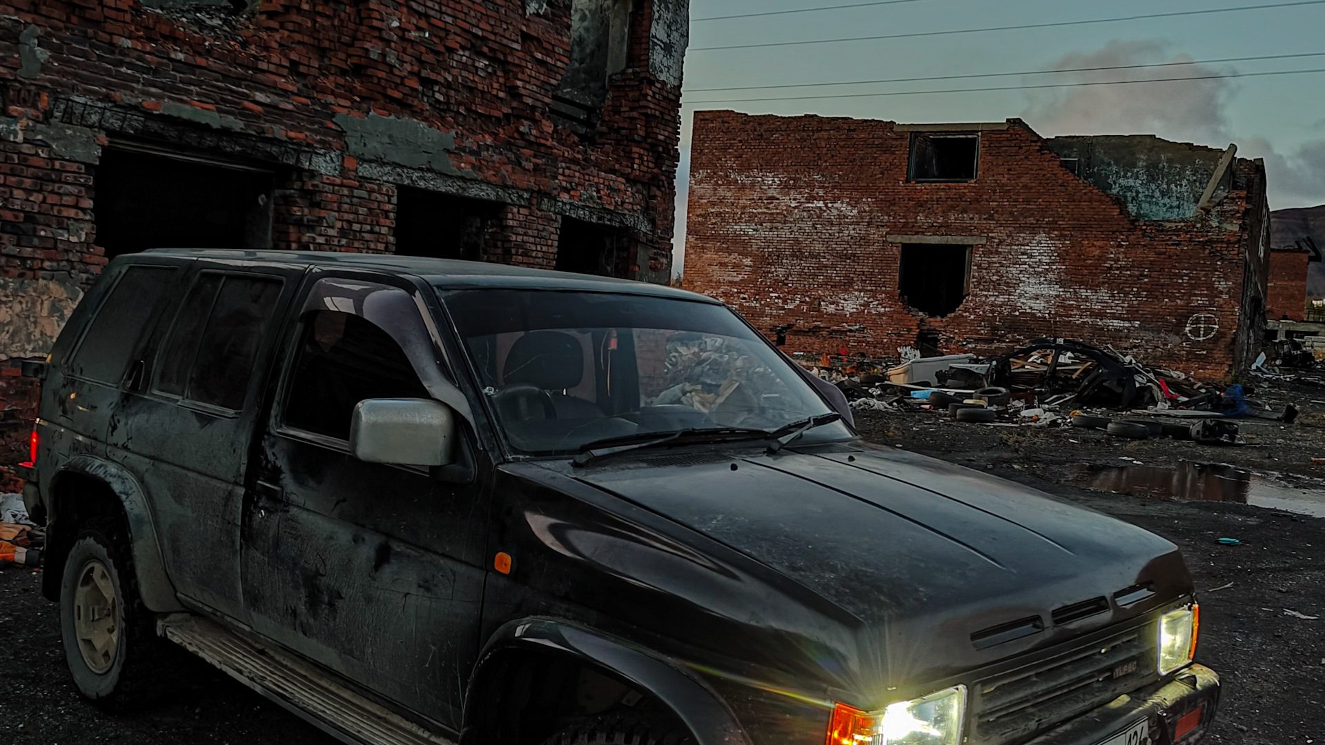

Всегда нравились террано, патролы, паджеро, прадо 78 и подобные старые квадратные внедорожники, террано достался бесплатно при покупке гаража " в подарок" правда состояние как в большинстве случаев не лучшее, практически на коленях. Двигатель требовал капитального ремонта и уплотнения, ходовая разбита, передние колеса стоят "домиком" руль смотрит в сторону при прямых колесах, и "бегает" при езде, расширители арок в сколах, заделаны монтажной пеной 😄, по лобовому трещины, Кузов, рама живые, без гнили и практически без ржавчины. Не смотря на все проблемы решил заняться восстановлением авто т.к. достался беслпатно и цена его "покупки" для меня выйдет ценой вложенных мной денег в ремонт при этом все агрегаты будут новые, да и смотря на цены на автомобили в нашем регионе нивы 2010-2015 года 700-800 тысяч, сомнения о восстановлении отпали. Тем более кузов и рама живые, остальное сделаем
В планах :
— Капитальный ремонт двигателя — сделан ✓
— Ремонт ходовой✓
— Новая резина
— Замена лобового
— Шноркель
— Силовой передний бампер + лебедка
— Покраска защитным покрытием типа раптор, титан и тд
— Музыка
— Возможно перетяжка салона

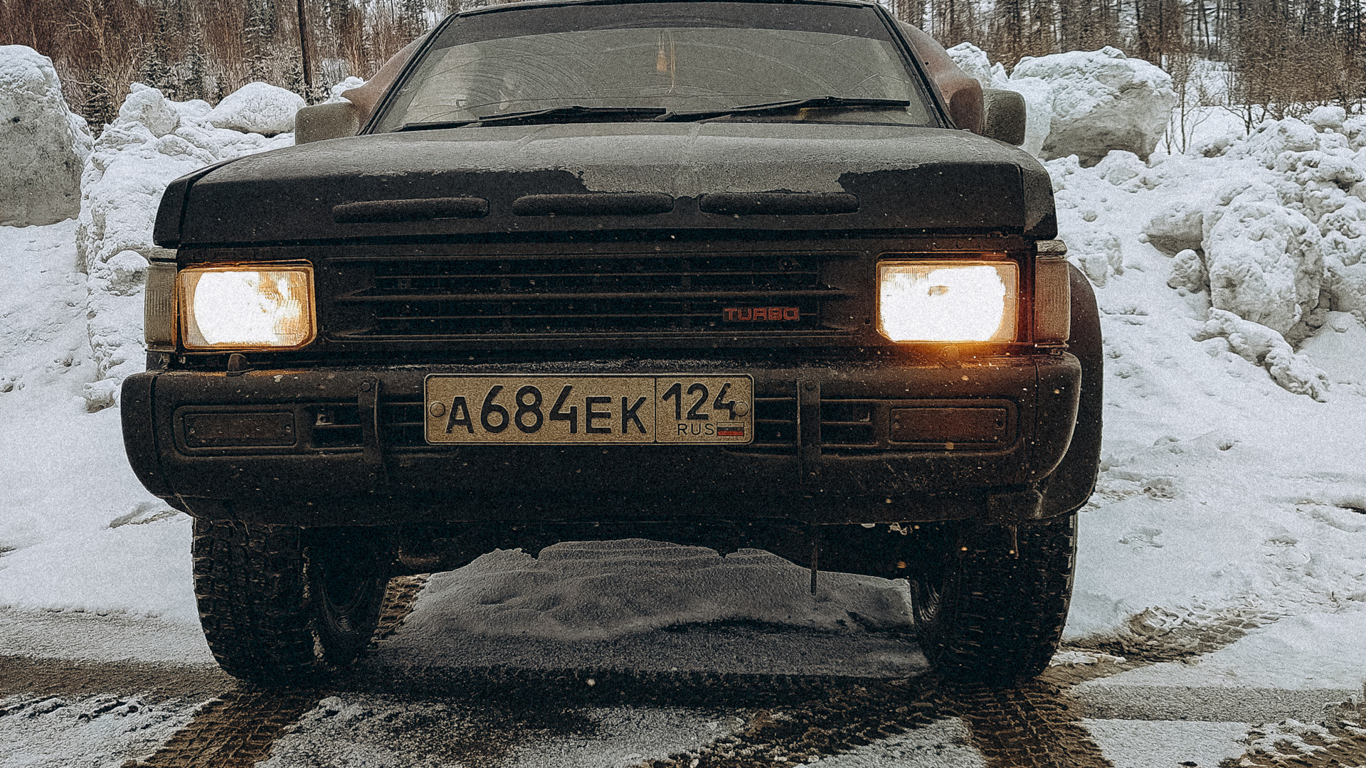

Почему каждый человек, который покупает подобную технику сразу начинает колхозить силовики и хоботы? В Норильске я один раз видел, когда действительно пригодился хобот (шноркель) — тогда 80-ке на 38 катках вода по середину лобаша была.
Мой совет не портить авто. TJM или ARB один фиг не найти на него уже. Значит либо самопал, либо Китай. Оставьте сток бампер и просто поставьте площадку под лебёдку. Всем водопроводом и пипец каким дорогим багажником (а на терыча они дорогие, ибо только япия за неадекватные деньги ибо водостоков у него нет), который к тому же не нужен от слова совсем.
Восстановите машину и ездите. Запомните, чем меньше вес авто и больше колёса, тем он легче едет.
Т.ч. максимальное облегчение и Шаина.
Приветствую, силовик нужен для того чтоб установить лебедку, а не бадать деревья и тд, т.к. у террано очень мало места под заводским бампером и лебедка туда не встанет, багажник на крышу хочу как минимум для установки доп. света, ну и перевозки хайджека, палаток, канистр, потому что бак всего 60л, да и на них есть штатные и багажники и рейлинги которые крепятся под двери, ну а хобот, пусть будет, чтоб в случае встречи с водной преградой уже точно не переживать, тот же валёк или мукулай переехать
В общем на 5 метров дальше стокового Террано :)
Мой тебе совет — все эти деньги потрать на нормальную резину. Свет, багажники и прочее — баловство. Как и хобот. Плюс не забывай, что чем выше центр тяжести, тем выше риск опрокидывания.
А уж про то, что понапихали балок, засветили ими себе капоты и ездят радуются и писать не буду.
При правильной постройке света и борьбе с засветкой капота оптику необходимо устанавливать в районе средней стойки. А это при багажнике невозможно.
Про багажники в курсе. Но нормальный японский багажник стоит денег. Лучше купи второй комплект резины.
