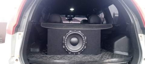

Чуть громче штатки)))
И так, закончил я небольшой свой проект по хотелкам. Делал всё вечерами, ночами, когда нет других машин на сервисе, всё не спеша, не на скорость, а на качество. И так что было сделано: 1. Потолок, ст…

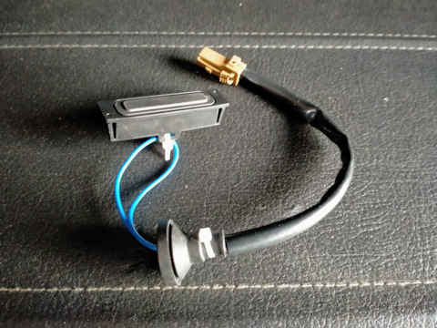

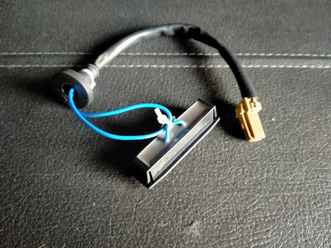

Замена кнопки багажника
Отрыгнула кнопка, заказал на озоне за 1200. Встала как родная, выглядит качественно. Замена не трудная, снять обшивку багажника, сначала по краям, потом центр, головкой 8 открутить 4 гайки шпилек саб…

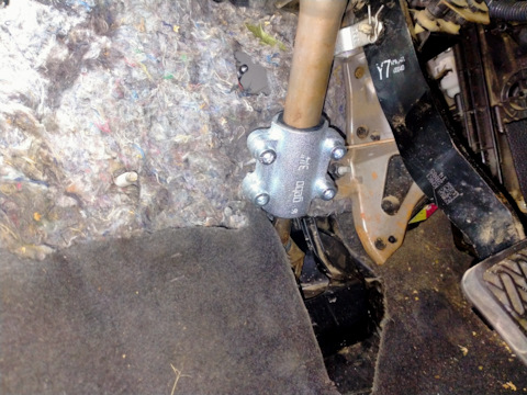

Муфта на рулевой вал
Постоянные туки-туки в районе руля надоели? Да, это очередное больное место Nissan X-trail T31. В данном случае я точно знаю, этот брякоток у меня издает чудо японской инженерии "Телескопический…

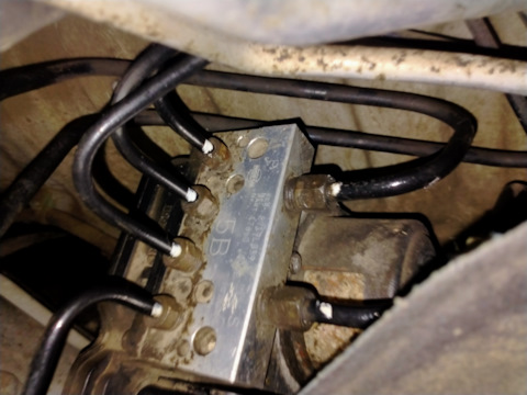

Замена блока ABS
Итак, замена щеток в моторе блока АБС решила проблему на пол года. Далее опять горит гирлянда и ошибка С1111. Было решено купить блок с разборки. Купил в Уфе, артикулы разные, но самое главное чтобы…
Help! Блок ABS
Друзья, товарищи, ниссановоды, помогите! Была ошибка с1111, заменил щетки, пол года прошло, и снова ошибка с1111. Решил поменять блок АБС, потому что надоела эта свистопляска. Помогите пожалуйста под…
