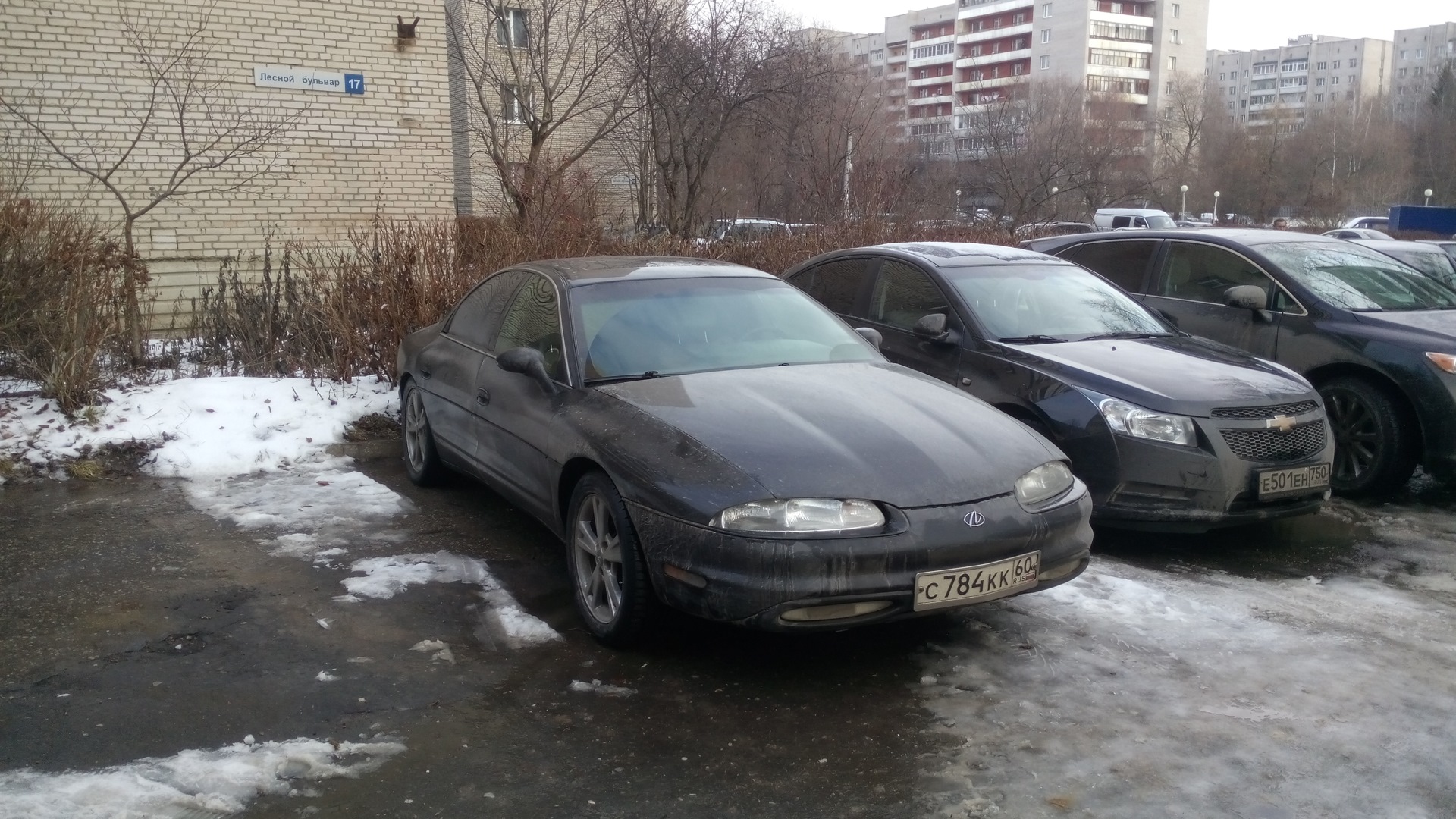

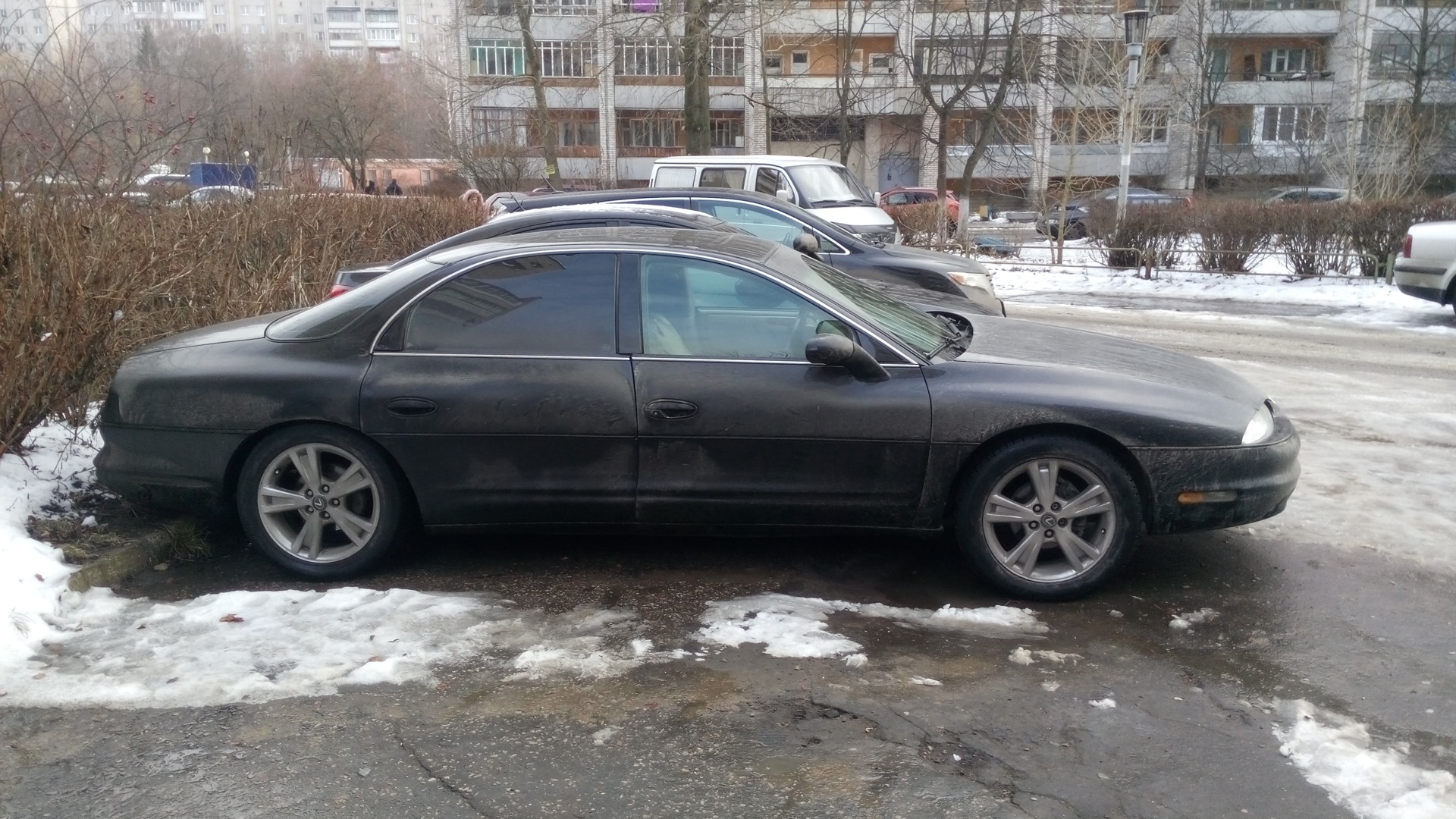

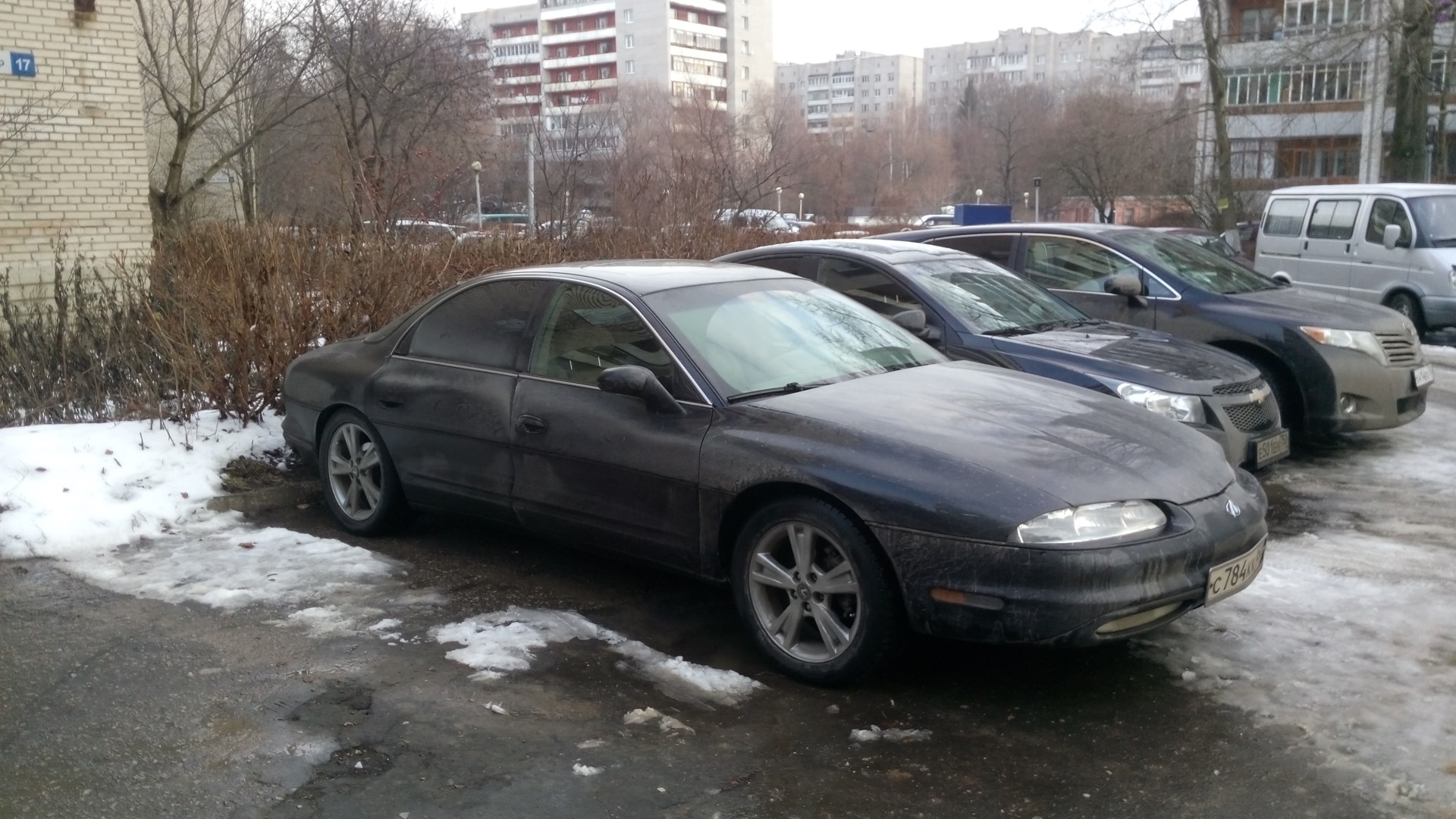

Машина только куплена ( в декабре)
состояние кузова вполне приличное, вот все остальное запущено, но, это ей не помешало приехать своим ходом 800 км. Первое, по двигателю наблюдается нестабильная работа на холостых, а также плохой разгон, дергается.Электрика частично рабочая, замки дверей не работают, склоподьемник водителя иоже, air bag не фурычит, Требуют замены, как минимум, все ролики и натяжители с ремнями, генератор в норме, кндей тоже, стартер, похоже, имеет проблему со втягиващим, выведена какая то кнопка под капот для непосредственного пуска двигателя.По ходовке, компрессор задних стоек не работает, в остальном вроде ничего пока не добито до конца.Борт комп. выдавал пару ошибок, было обнаружено, что снят разъем с моторчика холостого хода ( сломан в итоге оказался), свечи родные, наверное, с покупки в штатах еще стояли ))). После наступления холодов перестала заводиться, был снят бензонасос и меня постиг тихий ужас — полный и махровый колхоз! да, еще, вдобавок вода в баке и, похоже, в фильтре, все превратилось в снег …
Были заказаны со штатов, шкив гидроусилителя ( имел отломленный кусочек), свечи, катушки ( комплект), натяжитель ремня гидроусилителя, датчик темп. впускного воздуха, моторчик холостого хода, насос в сборе ( со со стаканом и прокладками, стопорное кольцо насоса а также сканер MT2500 с модулями и ключами под данный авто.
посылка отправлена из NY 09.01.15 получена 13,01,15 .
Позже напишу артикулы и цены .
Будем заниматься ))))
