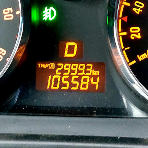

105т.км Замена масла в двигателе, фильтров двигателя и салона, промывка кондиционера
Произвел самостоятельно плановое ТО автомобиля на 105т. км. Предыдущая замена на 98т.км. средняя скорость 23км/ч, итого 7000/23=304мотор*часов. Масло оригинал GM Dexos, made in EU 2021г. Фильтры масл…

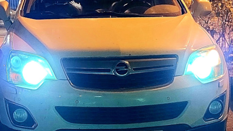

Замена ксеноновой лампы 99ткм
Недолго красно-фиолетовым светом светила лампа в левой фаре. В итоге, в автомагазине выбрал Osram Xenarc по 3050руб за штуку и сегодня заменил перегоревшую. Хотел протереть отражатель, но извлечь его…

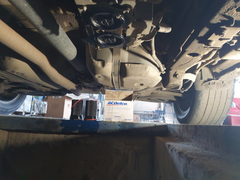

Замена топливных фильтров и АТФ 92.6ткм
Заменил самостоятельно. Фильтры AcDelco. Предыдущая замена на 56ткм. Фото снятых приложены. ATF ZIC Dexron VI. Предыдущая замена, также частичная, как и в этот раз, была на 63т.км. Слил 5л, залил 4л…

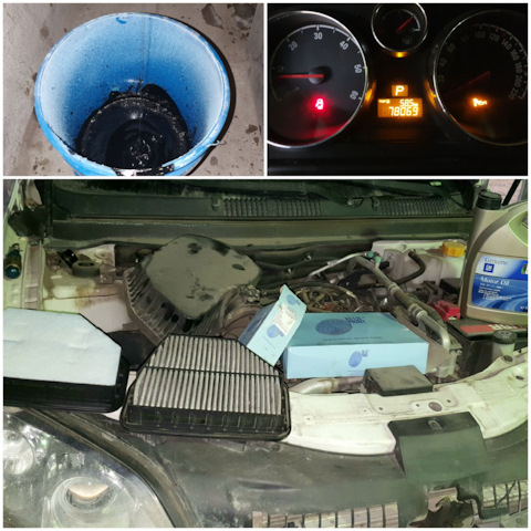

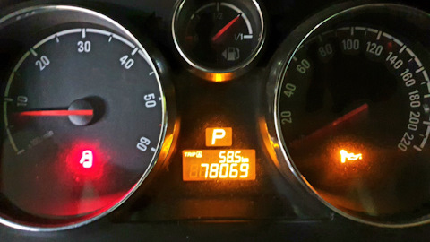

Замена моторного масла 78т.км
Заменил масло и фильтры масляный и воздушный. GM Dexos II Made in EU и Blue Print. Машине 6 лет. Пробег 78069км. Катаюсь в основном по городу. Меняю масло по моточасам. Средняя скорость по БК 24км…
