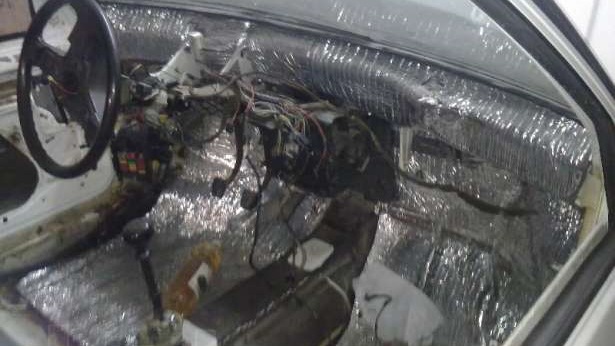

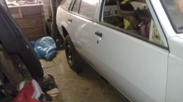

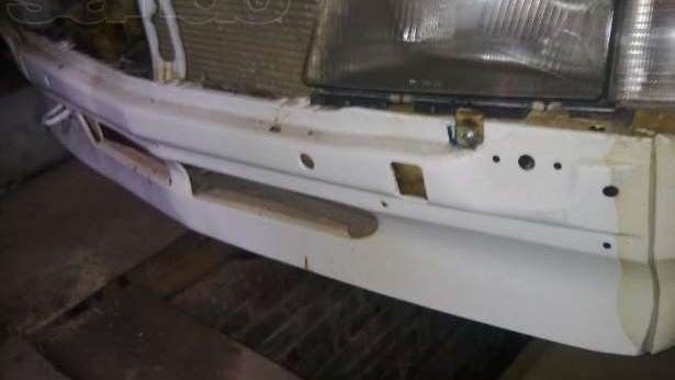

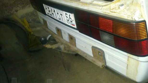

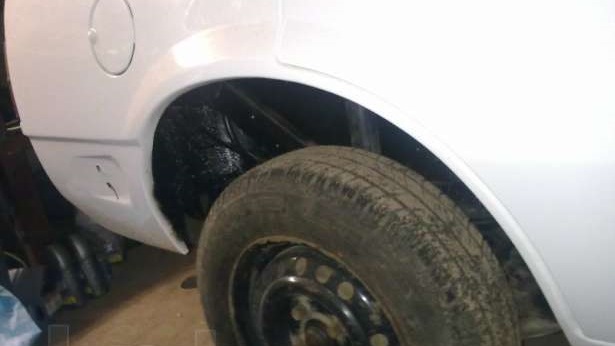

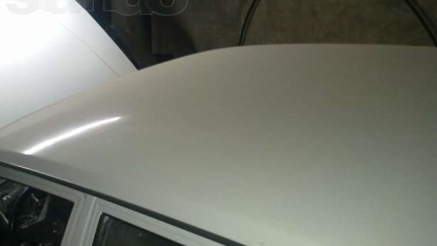

Опель Аскона 1987 г.в., брал для реставрации, откапиталил двигатель (1600 см3, 75 л.с., однокамерный карбюратор Пирбург 1б1): заменил все элементы, которые изнашиваются, расточил блок до 1-го ремкомплекта, коленвал не растачивал — оказался в норме. Коробка механика 5 ступ.: заменены прокладка поддона коробки и масло на 75W90 Ford Formula, износа шестерен и дифференциала не обнаружено. Поставил новое хорошее сцепление в сборе, рулевая рейка новая со ШРОТа из Германии, новые ШРУСы внутр и нар., новые стойки по кругу: спереди САКС, сзади бильштайн, новые шаровые опоры, новые рулевые наконечники, новые передние тормозные колодки и диски, новые ступичные подшипники передние и задние, новая выхлопная система оригинальная в сборе от передка до зада, кузов проварен: заменены правые арка задняя и порог, покрашен в круг в "альпийский снег", проантикорен "с ног до головы", шумоизолирован… На данном этапе кузов с мотором стоят ждут сборки салона…
