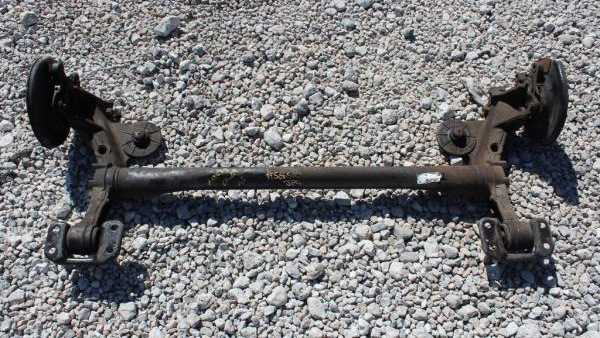

Здравствуйте, может кто подскажет отличия балки задней подвески-у меня 5дв хэтчбек 1.6 116, ищу балку для авто, по вин коду от универсала и Седана не подходит, так в чем их отличия?

Добрый день поставил себе наконец то балку, 13319407, на сайтах авторазборок по вин коду показывало что не подходит этот номер, взял и установил, все подходит, так же подходит и от Круза, но тут вопрос с Мех. Уатта можно ли его поставить, есть ли там отверстия крепления тяг.
В ширине, от универсала точно не подойдёт, а седан под вопросом.
по каталогу универсал и седан имеют одинаковые балки, а 5дверный комби отдельно вынесен 13319407 стандартное шасси и 13427772 или 13319408 для спортивного шасси. Каталожные номера указаны для балки с системой Ватта, А вот без Ватта седан и комби имеют одну балку 13419486

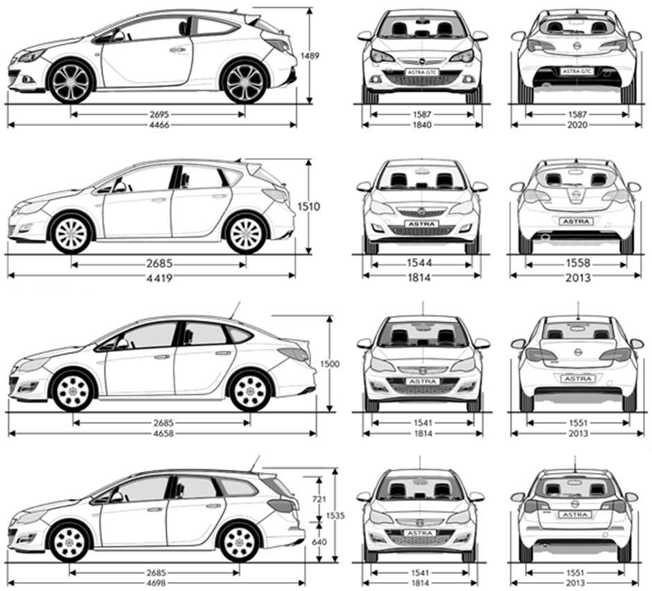

Судя по картинке у хэтча задняя колея 1558 мм, а у седана и универсала 1551 мм

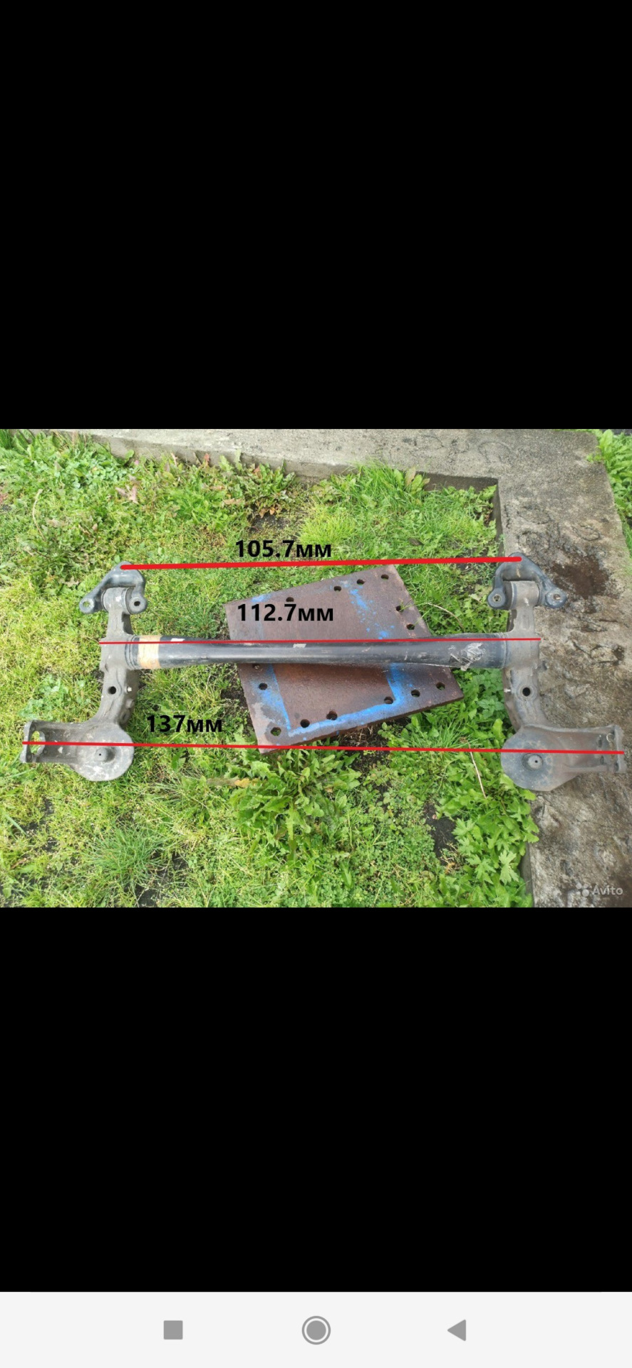

Добро, однажды с зафиры а, " пробовал" поставить на астру g, не подошла🤭
Чисто так кому может пригодится "эталонные" размеры(Зафира а)
