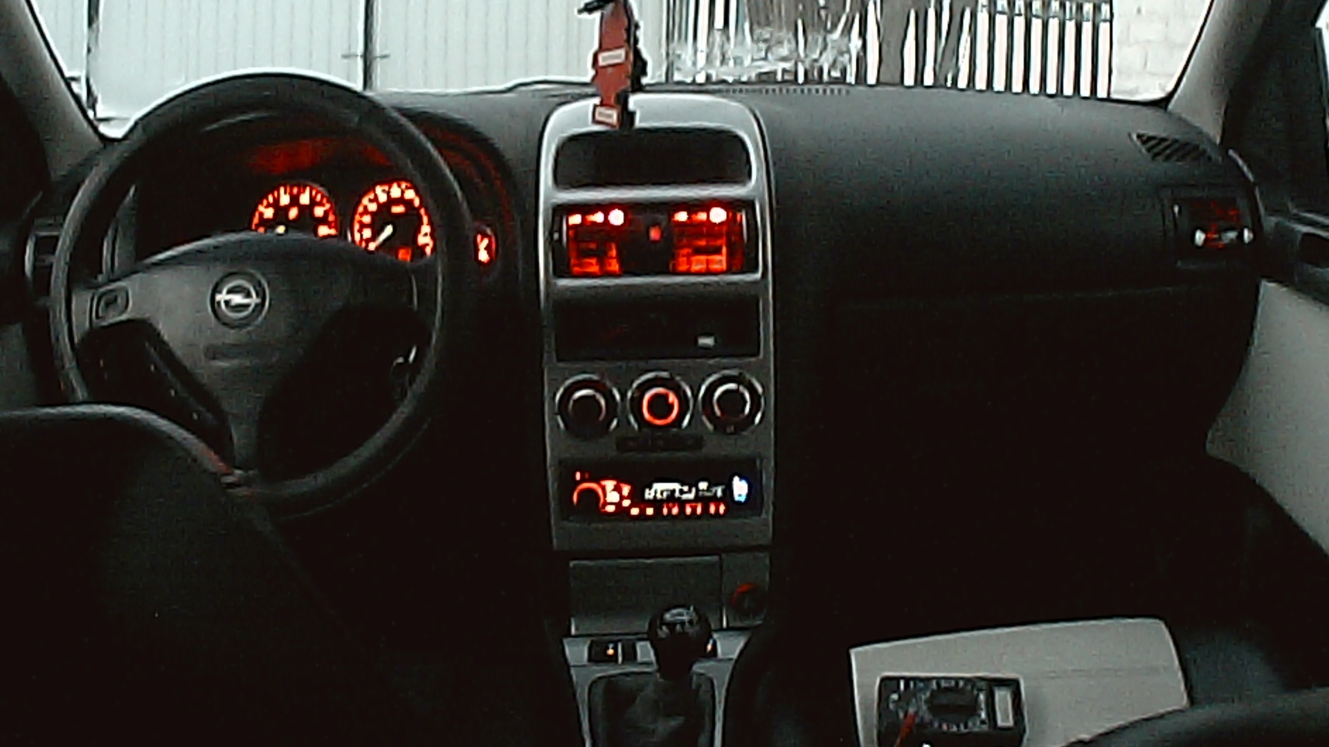

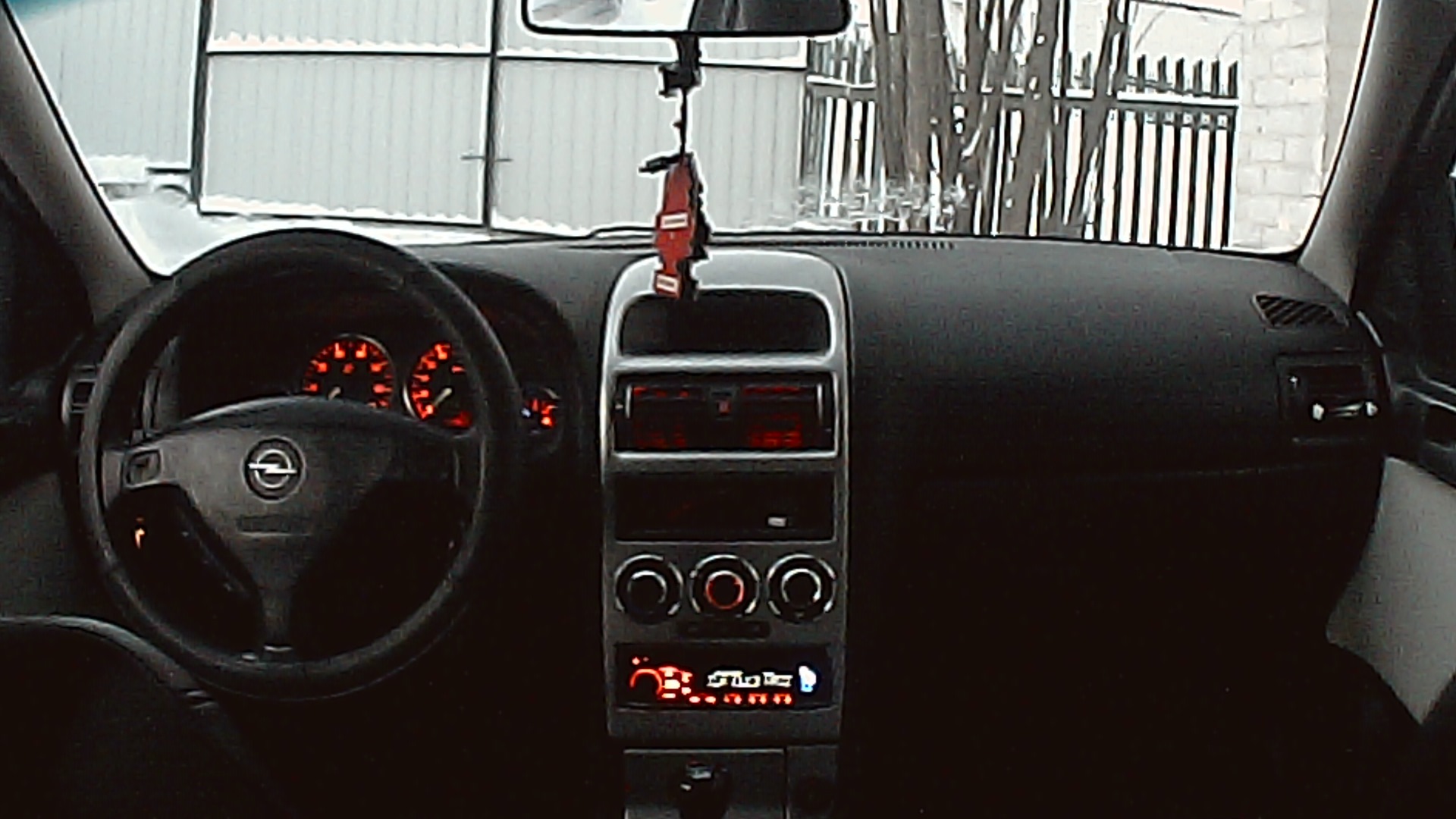

4. Установлен сабвуфер+усилитель.
5. Установлено новое ГУ (магнитола) + приведена в порядок коса (вернул все провода до одного в заводское исполнение в разъеме).
6. Переложена проводка под торпедой.
7. Установлена другая приборная панель.
