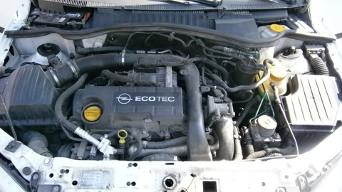

Моя первая машинка, покупалась для работы, двигатель 1.7 CDTI, очень даже резвый, если сравнивать с конкурентами. Расход топлива на трасе до 5 л, при езде 100-110 км/ч в городе с кондером до 6-7 л, Ходовая простенькая и недорогая в обслуживании. Спереди подвеска независимая, сзади балка. Обслуживание двигателя немного дороговато, а ремонт еще дороже(. При замене ремня ГРМ и роликов, мастера не зажали шкив распредвала, итог — погнутые клапана все 16, один клапан отломался и поцарапал ГБЦ и второй поршень. Цена ремонта очень кусалась, было принято решение продавать в таком состоянии. За год этот автомобиль проехал 260 тыс.км, ездил с братом на перемену, работа связана с перевозкой людей. За такой пробег больших денег машина не требовала, было заменено два раза ремень ГРМ и ролики, масло и все фильтра каждые 15 тыс., масло Neste 5w-30 City Pro. По ходовой: 4 пружины, 4 стойки, два подшипника передних, тормозные колодки, втулочки и тяги стабилизатора регулярно при замене масла, каждые 15-30 тыс. Сцепление демпферное поменять так и не успел, цена на 2014 год была где то 8-10 тыс.грн. Про машину могу с уверенностью сказать, что это надежный и экономный автомобиль, немного жестковат, с удобств у меня был только кондиционер
