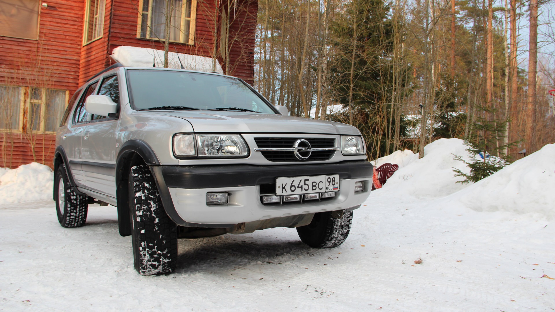

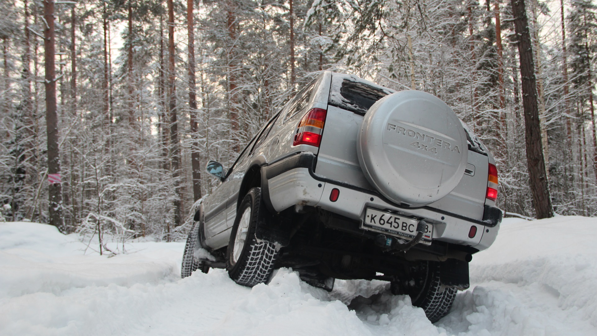

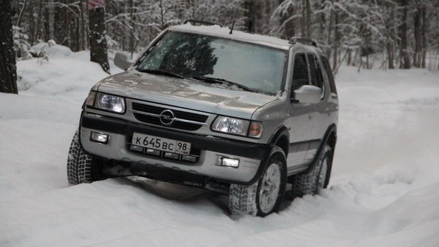

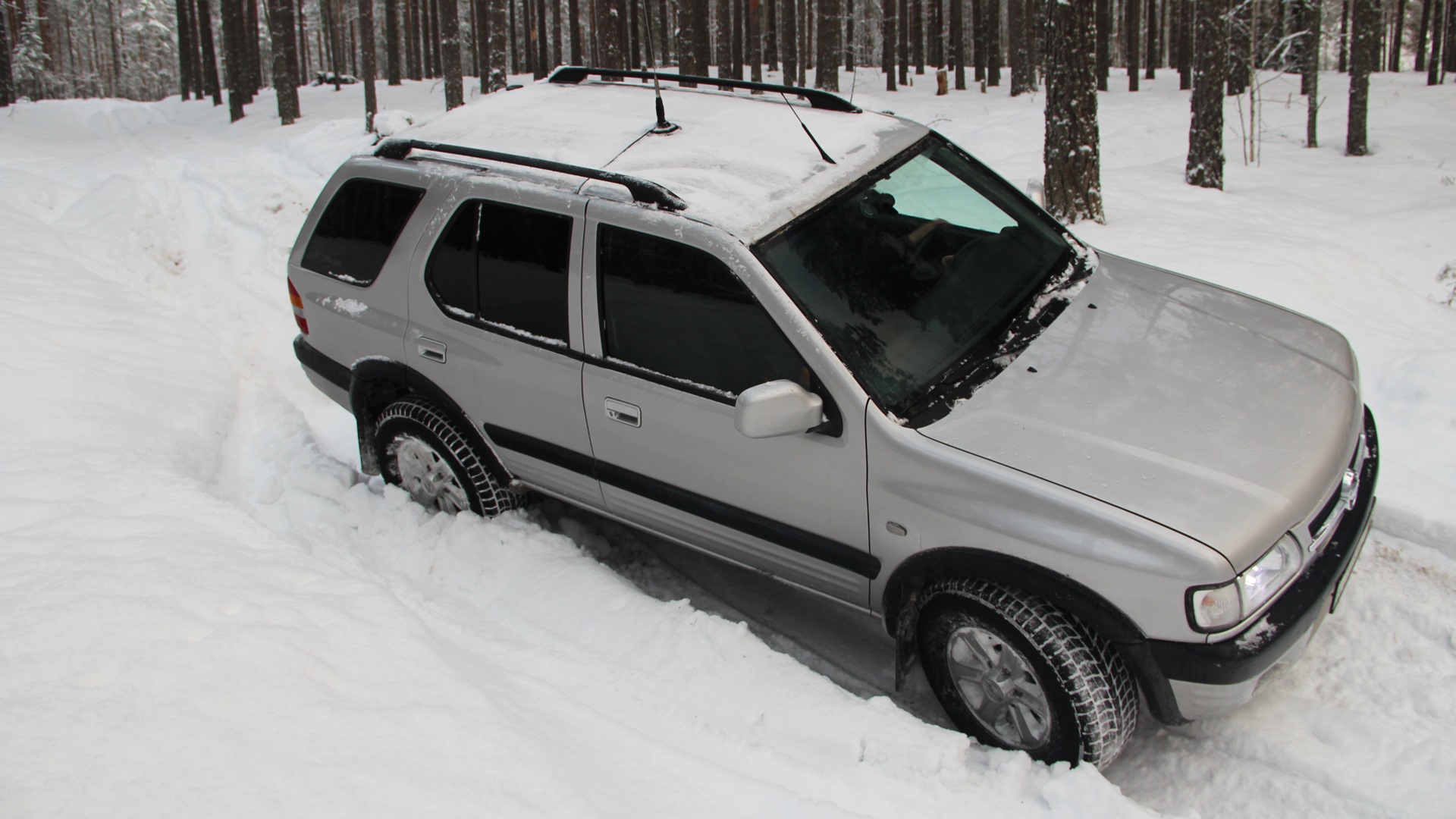

После покупки сразу же начался колхоз "всея машины". первым делом, по кругу усиленные амортики Каяба, торсионы накрутил, пружины назад от второго Террано. Резину поставил Dunlop Grandtrek SJ6 265/70 одни на все времена и погоды. В машина встала с колен, дорожный просвет в самой нижней части (поперечина под коробкой и под редуктором стали по 24,5 см. Машина стала уверенно идти по любому типу дорожного покрытия, исчезли пробои подвески, стала хоть как-то реагировать на руль.
Далее начался непрекращающийся и по сей день процесс весёлого колзоза …

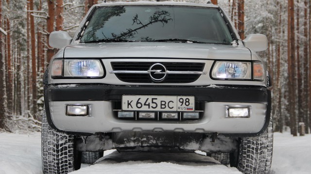

Габариты переведены на диоды, поставлен предпусковой подогреватель Бинар, вкинуто немерянно шумоизоляции, парктроник, рация, поменяна вся музыка, поставлен бортовой компьютер, турботаймер, изменена схема вентиляции картерных газов, подсветка ног и подсветка внизу дверей, подсветка бардачка, кнопок стеклоподъёмников, подправлена печка салона, поправлена подсветка всех салонных кнопок, поставлен доп свет дублем к ближнему/дальнему, переставлена другая рация, ПТФ-ки на задний ход … пфффф … ещё не всё … "Но это уже совсем друга история".
