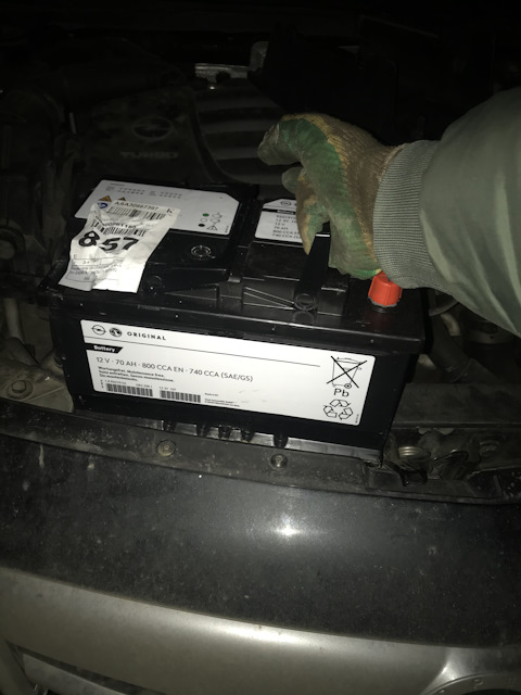

АКБ сдох
Дошло до того, что машина заводилась только от проводов(( старый отработал года 3 и был 72

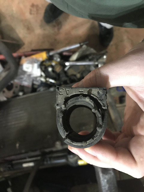

Втулки переднего стабилизатора
Застучало что то впереди, особенно после проезда лежачего полицейского, Ездил на вибростенд, приговорили только передние втулки стаба. Остальное ок) Втулки взял 207949595 Hans pries, от оригинала отл…
