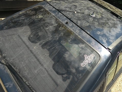

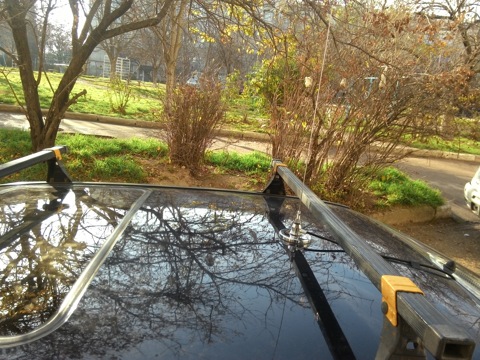

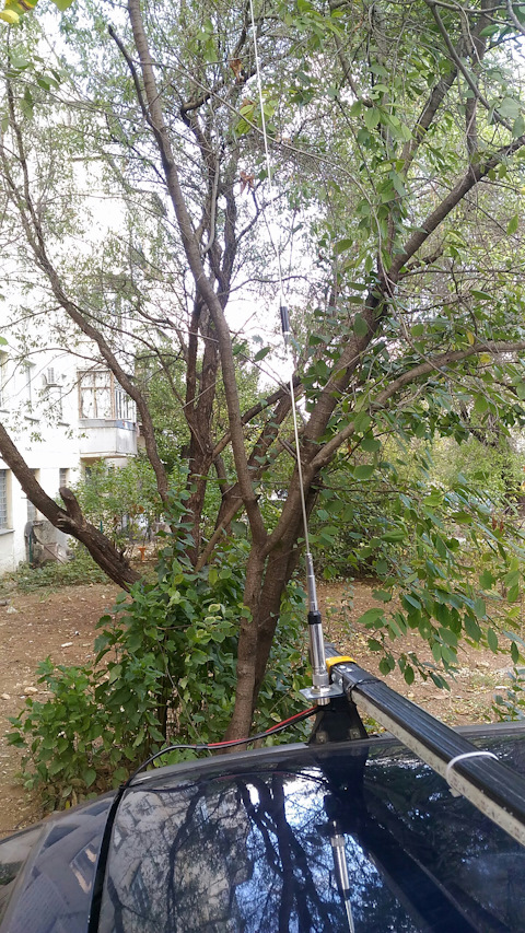

Осень скучно, депрессивно ))))) Делать было нечего дело было вечером. т.к. магнитное основание антенны в сырости плохо работает и портит краску под ним решил перенести антенну чтоб не на магните стоя…

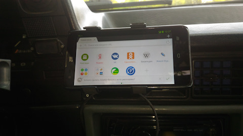

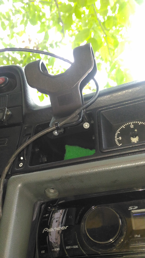

Как закрепить андроид стеклофон на торпедо

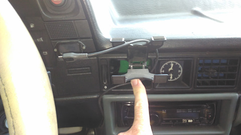

Наконец меня достали всякие присоски на лобовое придумал так. Крепление на лобовое "прищепка" отделив от механизма с присоской . В руках сама прищепка которую нужно просверлить на ручке и…

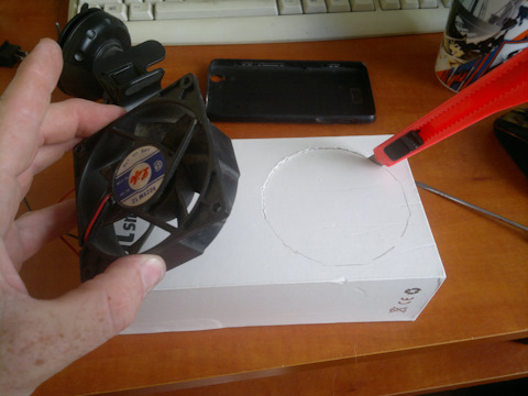

лайфхак для андроида (охлаждение)
ОХ ! ЖАРААААААААААА в салоне до 58 градусов . Люк, открытые окна, занавесочки, тряпочка или полдотенце НЕ спасают мой (и не только мой, а каждый второй у людей) смартфон от перегрева в режиме навига…

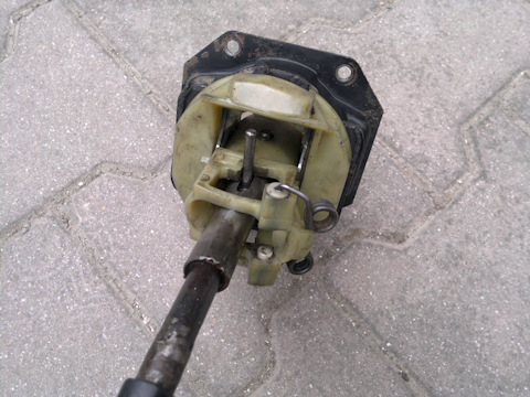

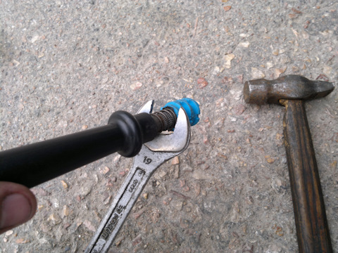

заменил 4 ступ. кулисный механизм на 5 ступенчатый
самое сложное в этом процессе замена набалдашника резиновую часть -сам набалдашник провернуть и сорвать с пластиковой втулки силой а затем разрезать и разжать отверткой разрез и сбить молотком через…

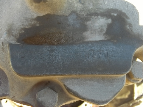

продаю кпп F13 4 СТУПКА W374
продаю всвязи с заменой на 5 ступку нормальную коробку . для дизельного двигателя отправлю по РФ транспортной компанией деловые линии или пэк или… 4 тыс руб.

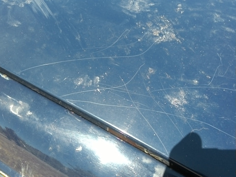

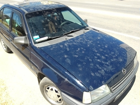

лисы истоптали машину и поцарапали
оставил на сутки в Балаклаве в центе города ! свою машину у дороги в парковочном кармане видел как пробежала лисица когда парковался . А через сутки когда пришел за машиной вот такой сюрприз .(видео…

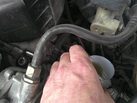

Замена подушки двигателя правой

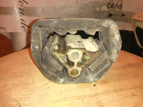

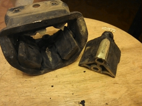

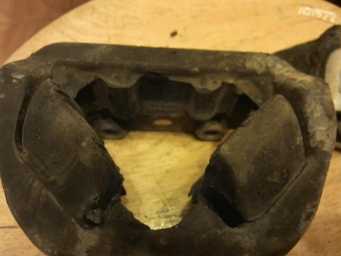

Ну вобщем мои предположения подтвердились ЭТО рычит подушка двигателя НЕ смотря на "сукаАвторитетное" мнение минимум пяти автослесарей после дефектовки с вердиктами --- да у тебя подушка ц…

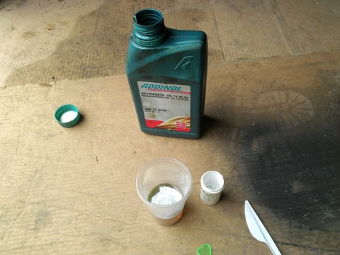

обработка кпп металлокерамикой
Вот нашел потерянный контакт людей которые с 99 года разработали порошок металлокерамику и обрабатывают им судовые механизмы и крупняк всякий такой. Году в 2003 я обрабатывал этим порошком свой воющи…

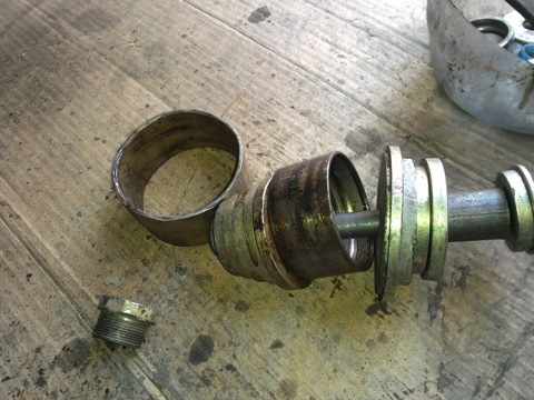

2.часть ЗАМЕНА ПОДШИПНИКА ПЕРЕДНЕЙ СТУПИЦЫ
ПЕРЕКУР 5 МИНУТНЫЙ ПОЕХАЛИ ДАЛЬШЕ далее не вижу смысла описывать обратную сборку там нет ничего необычного кроме как попутной СМАЗКИ НАПРАВЛЯЮЩИХ СУППОРТА Если ВАМ понрави…

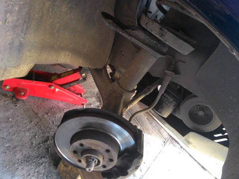

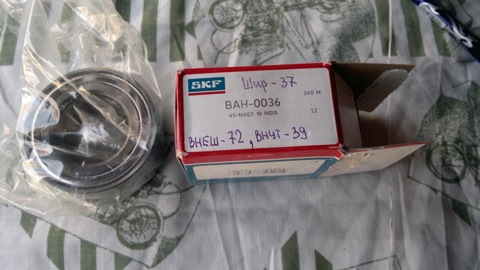

1.часть ЗАМЕНА ПОДШИПНИКА ПЕРЕДНЕЙ СТУПИЦЫ подробно
ИТАК подробная часть с картинками как и что делать при замене ступичного подшипника первая попытка открутить ступичную гайку провалилась --- лопнул накидной ключ мощный .…

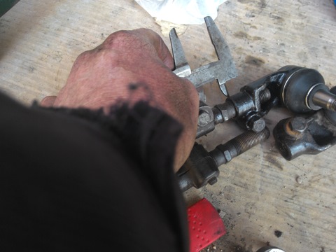

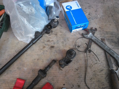

Заменил наконечники рулевых тяг
прохудились пыльники наконечников . Решено заменить на новые наконечники в паре . считаю это расходником. Купил zekkert вроде с виду и по отзывам ничего так аккуратно сделаны с клеймами.

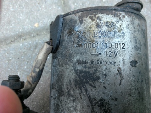

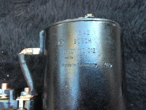

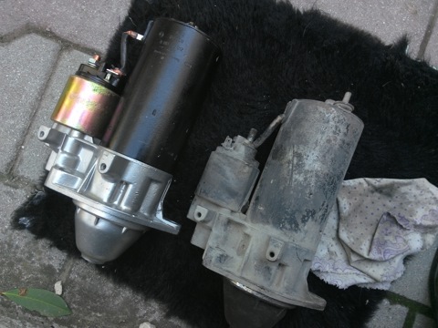

Замена стартера
собственно с самой покупки автомобиля а это уже три года стартер крутил как то не шибко шустро от этого я "убил " прошлой зимой АКБ и имел кучу геммора по запуску холодного дизеля Знакомые…

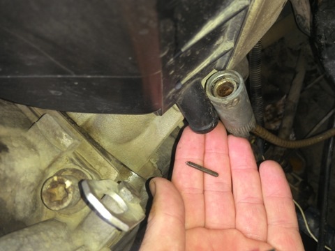

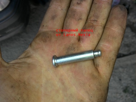

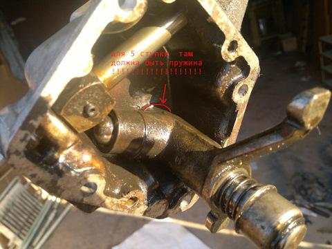

невключается передача (ремонт кулисы)
Вобщем внезапно в нужный и ответственный момент надо было уехать а… хрен вам !))))) задняя внезапно перестала втыкаться и баста . Вывод 90% сделал сразу все ! кулисному соединению пи…ц или конец да и…

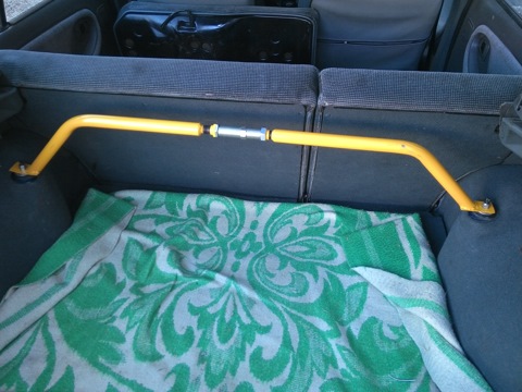

установка распорки на задние стойки
долго я собирался это сделать но не хотелось из хетчбека с полноценным багажником-салоном делать кастрата но решился машина езит каждый день кузов старичек и пока трещин в больных местах нет и нехот…

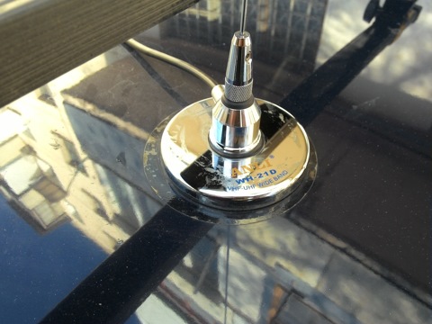

Установил радиостанцию

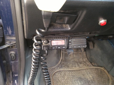

Пришло время выходить из "тени" и статуса радиохулигана ))))) получил радиолюбительскую лицензию РФ куплено и установлено -антенна "четвертушка" ANLI WH-21D маленькая и неприхотли…
