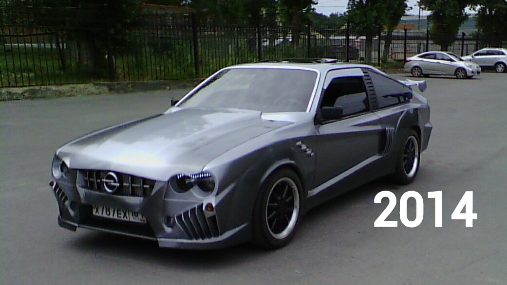

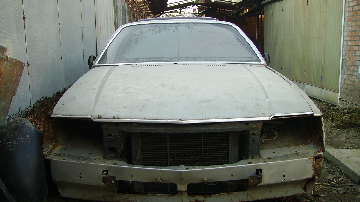

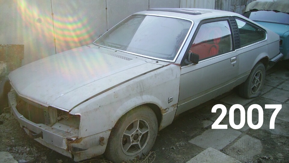

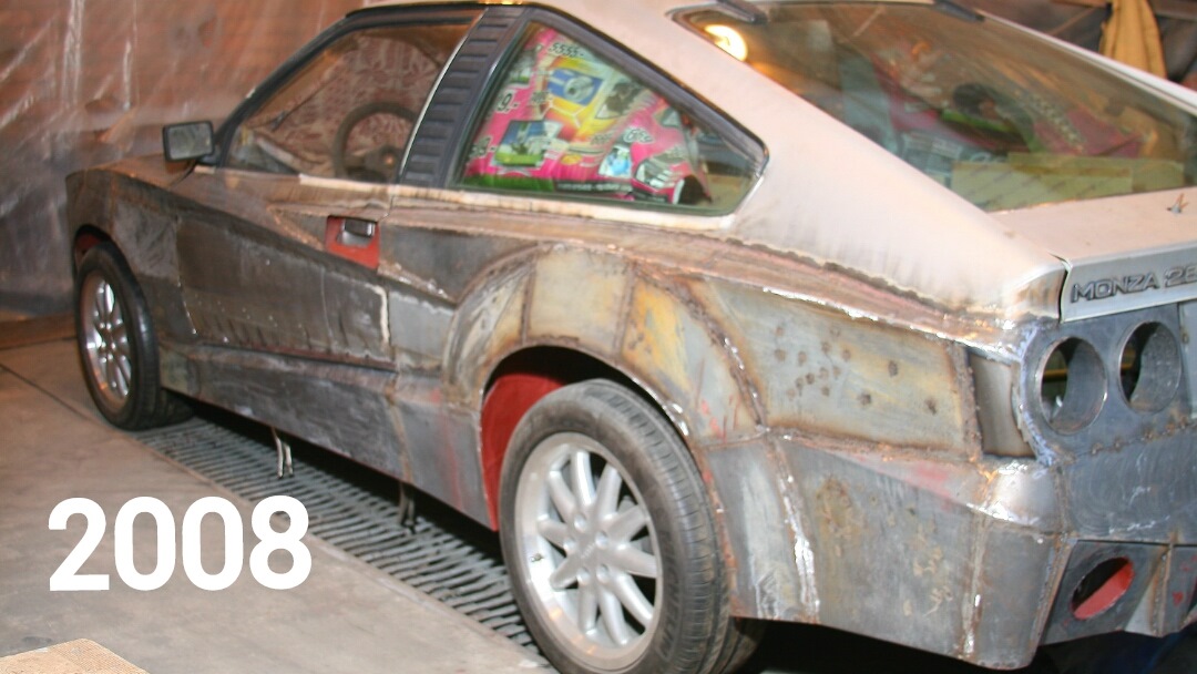

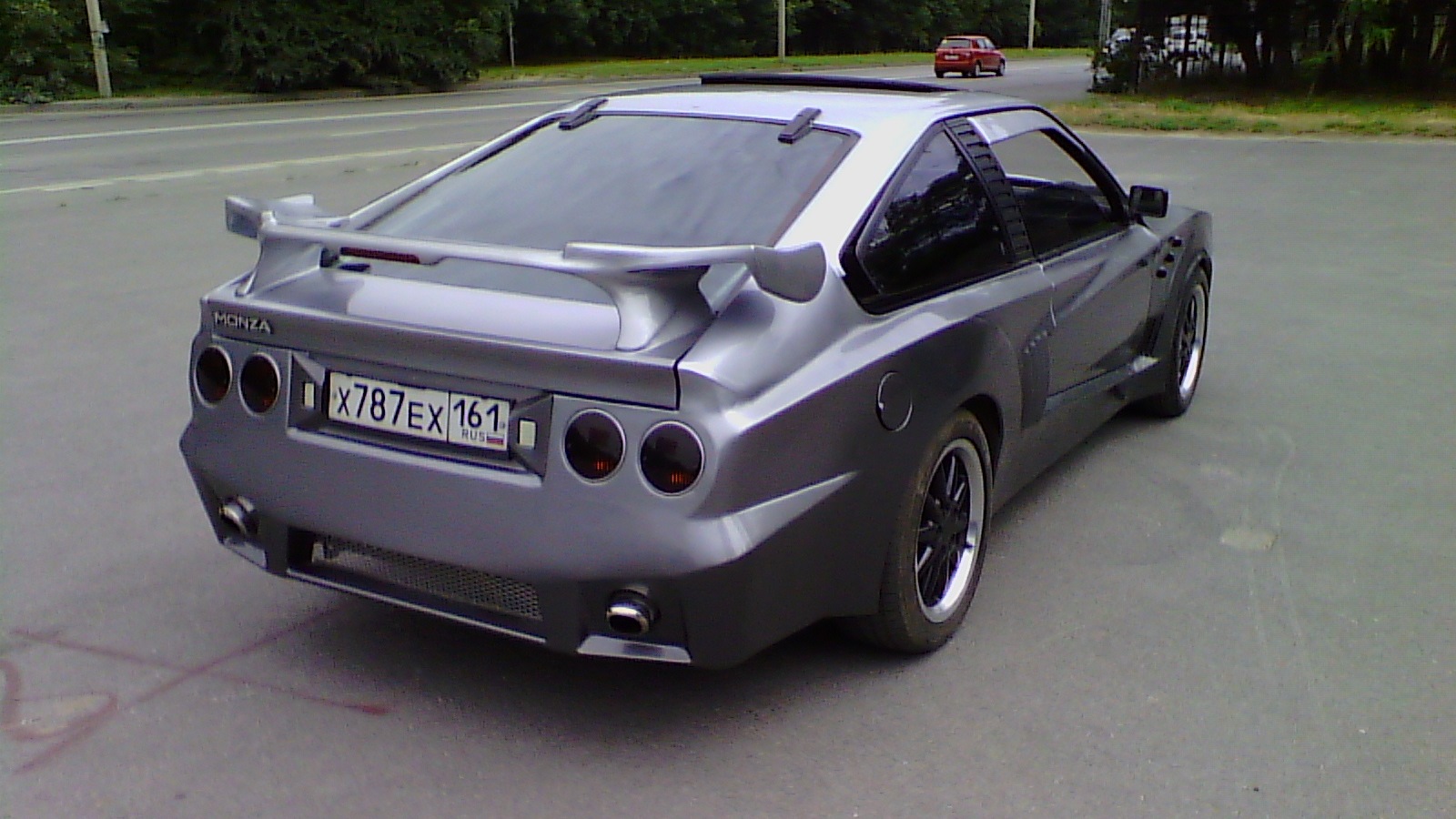

Машина была замечена мной в одном автосервисе, скажем так в ужасном состоянии (полностью разобранная и т.д), найти её хозяина не составило труда, он рассказал, что ходовая была полностью перебрана, двигатель откапитален, вот только до кузова руки так у хозяина и не дошли, после переговоров с ним, была обговорена цена. На следующий день все документы были оформлены, подогнал буксир, забрал из гаража все что было с неё снято и потянул её в новый дом, дарить ей новую жизнь.

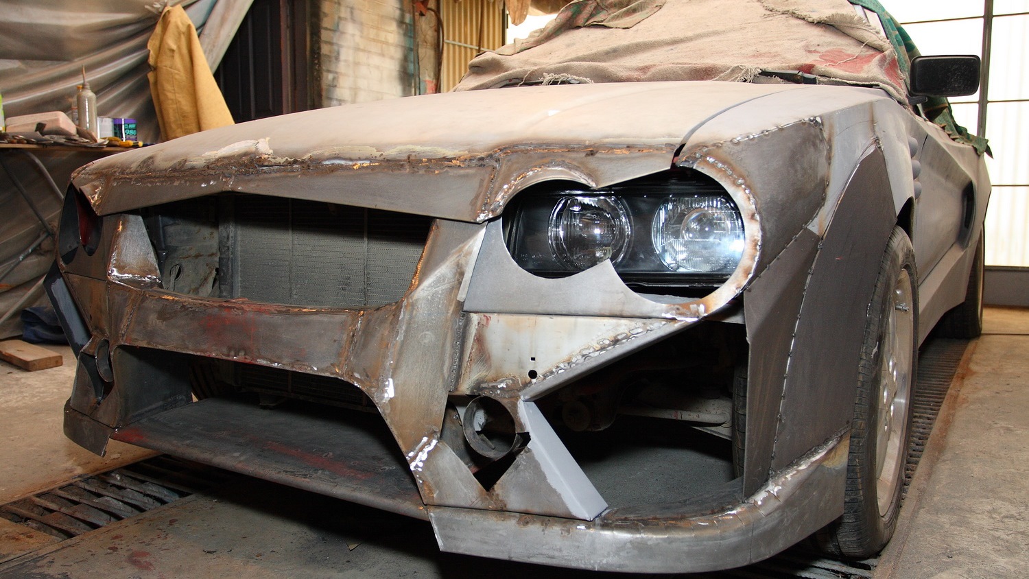

Осмотр и вскрытие показало, что юбка вся не годная, коррозия с низу добралась до оконных проëмов. Днища нет, лонжероны в углах перегибов сгнили на ухнарь, в дыры брызговиков воробьи пролетали со свистом. Железо нужно было менять всë по кругу, вместе с капотом, коробами и крышкой багажника.
На дворе был 2007 год, заказать весь металл не реально, бюджет зашкаливал. Желание восстанавливать авто в оригинальное состояние отпало, решил что нужно кузов переделать основательно с полным изменением внешнего стайла и понеслась…и как говорится проект для души и очень долгий, особенно когда есть своя мастерская, малярка, опыт и огромное желание, когда всё делается своими руками и силам.

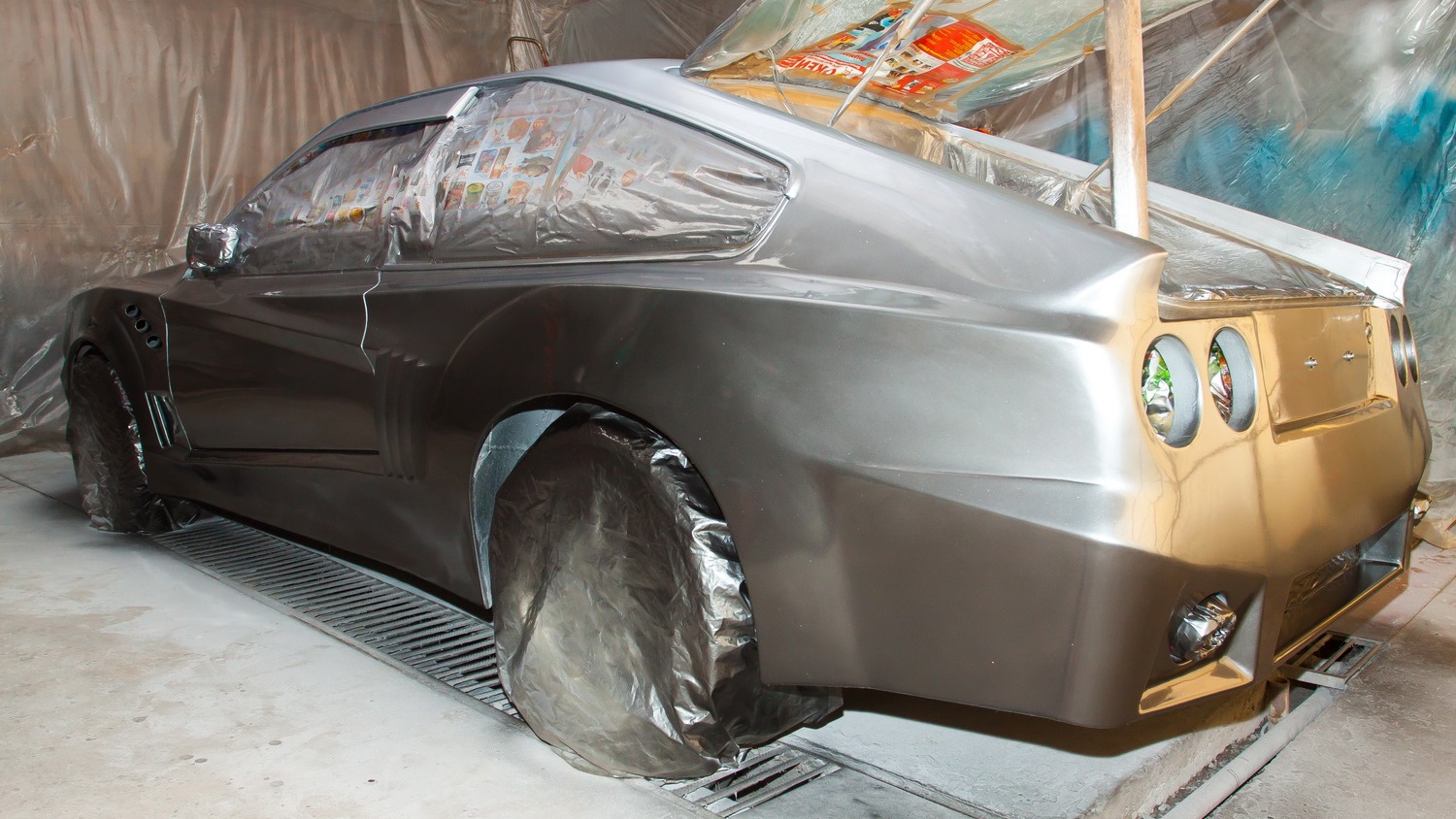

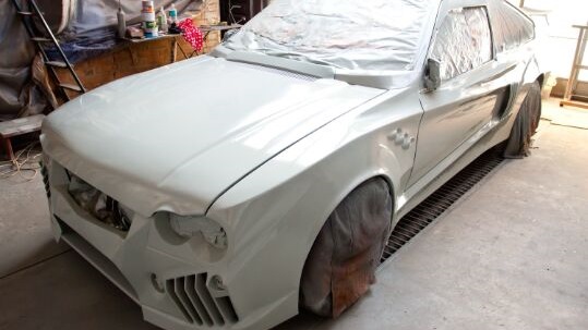

т.е. полная реанимация авто, продлевающая срок службы кузова (сварка, грунт, покраска, антикор) и отдельных узлов (усиление лонжеронов и силовых элементов отвечающих за жëсткость кузова.)

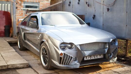

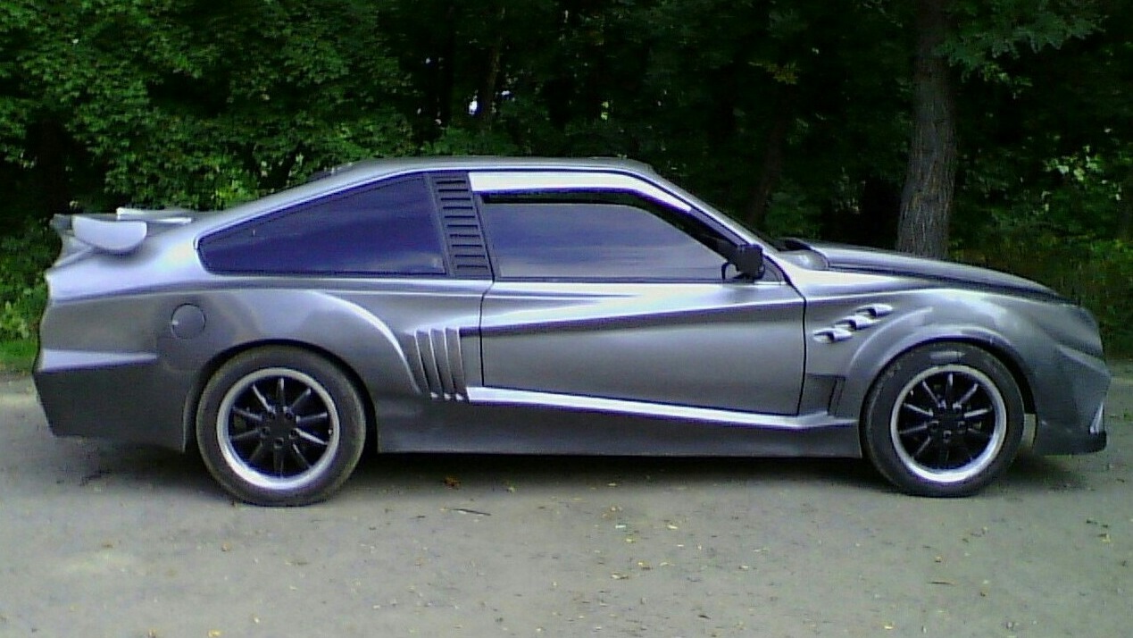

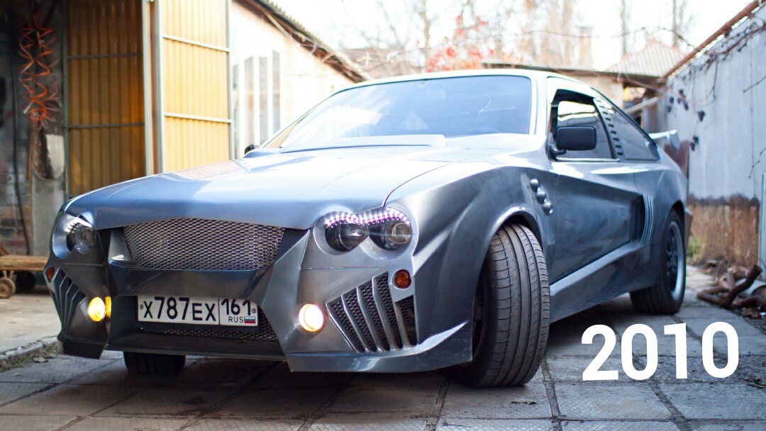

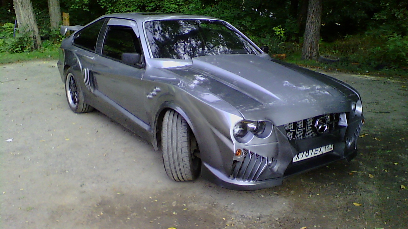

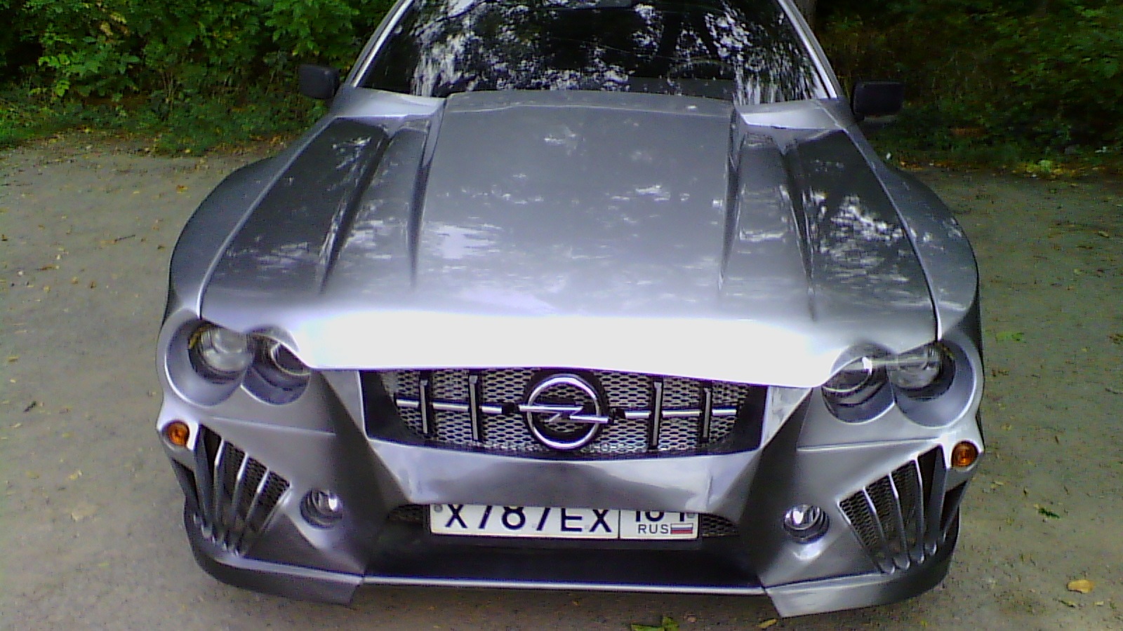

3. Новый стайлинг. ( Выполнено в металле, с покраской.)
Индивидуальность и стремление к неповторимости — визитная карточка Монзы.

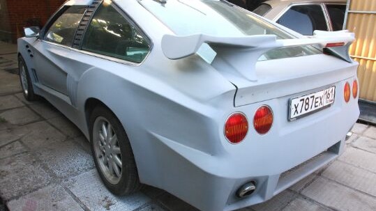

Моделирование из металла с полной покраской.
Снятие матриц и изготовление элементов кузова из пластика. (30% выполнено)

Стайлинг просто Бомба! Я бы только капот в районе радиатора изогнул в другую сторону или прямым оставил))) В целом — СУПЕР!
