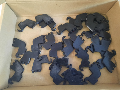

Петли готовы. Ремонт подлокотника омега а
Приехали петли. Так что желающие не ловить крышку подлокотника по машине и не просиживать над ее ремонтом с напильником и злыми глазами — милости просим. Ценник 200 пара. Можно тут писать но лучше в…

Петли крышки подлокотника.
Кто в курсе — тот в теме как плохо сохранились до наших дней крышки подлокотников ООА. А точнее их петли. Предлагаю тем кто не хочет со злыми глазами склонившись над куском пластика махать напильнико…
