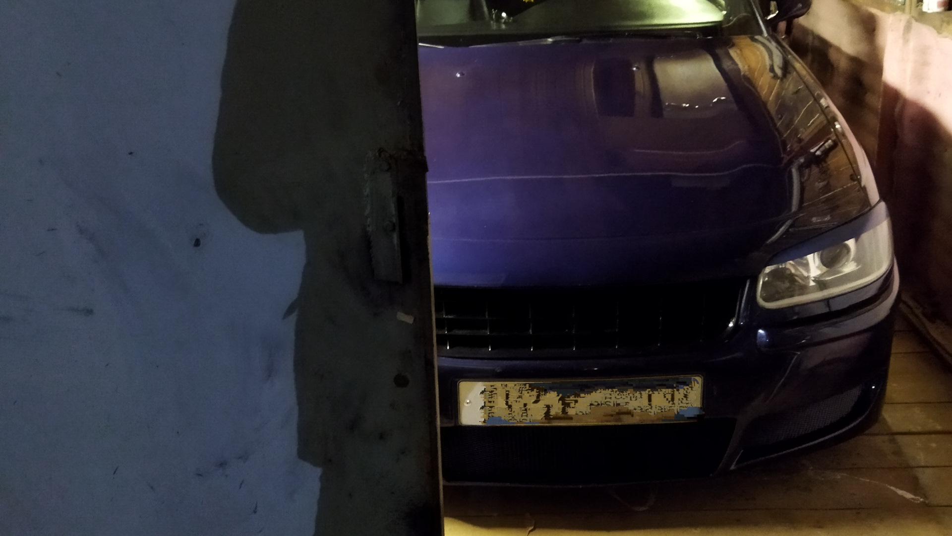

Приветствую опелеводов и всех интересующихся модернизацией автомобиля. 20 лет, день за днём, год за годом я дорабатывал Омегу под себя. Сейчас это та машина, которая дарит те чувства и эмоции, которые не сравнить со стандартной Омегой. Все узлы и агрегаты либо использовались с изюминкой- блока диффа, либо улучшались. Выхлоп, подвеска, мотор, кузов усилен, кузов облегчен, тормоза! С них нужно начинать тюнинг) это то что даёт уверенность в совокупности с шинами. Баланс мощности, управляемости, комфорта и торможения почти достигнут…
Все в автомобиле сделано своими руками.
Подвеска:
— пружины H&R -30мм,
— аммортизаторы bilstein b6
— полиуретан стабилизаторов
— жёсткие передние сайлент-блоки от bmw
Мотор:
— злой чип от Schah
— полный прямоточный выхлоп на компонентах FOX и mg-race, x-pipe
— холодный, теплоизолированный впуск с фильтром K&N в штатном коробе
-Длинная плита впуска
-иридиевые свечи

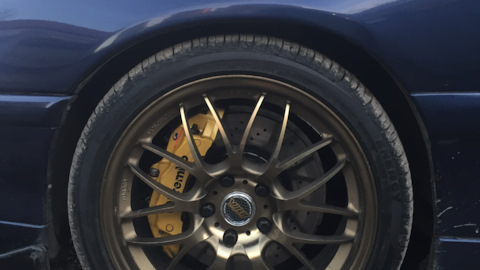

Тормоза:
— BREMBO (Перед 6ти поршневые, зад 4х поршневые)
-нержавеющие армированные тормозные шланги Goodridge (Англия)
Колеса:
-оригинальные кованные диски Rays Volk Racing SE37A r18, разноширокие, вес 7.5кг
Салон:
-ковши Recaro, кожа, оригинал
-руль рестайлинг
-акустика JBL
-голова, pioneer SPH 10bt,
-чёрный салон-потолок, стойки и т.д.
Кузов
-передний бампер Rieger
-задний бампер Рестайл
-накладки на пороги рестайл
-молдинги рестайл
-капот от 98 года с подъемом у дворников
-кастом оптика с би-линзами
Облегчение и усиление кузова:
-снят фаркоп с крепежом
-удален полностью кондиционер
-вместо запаски докатка R17
-распорка передних стаканов
-распорка за задним диваном
-удален полностью ЕГР с обманкой
-удалена продувка катализаторов
-усиление передних верхних лонжеронов
-усилен кузов под задним бампером, поднимается машина сзади по центру
-усилен кузов, передняя панель снизу-телевизор, поднимается машина спереди по середине
- Двигатель 3.2 бензиновый, 220 л. с.
- Задний привод
- Машина 1994 года выпуска, была куплена в 2004 году

На жестких сайлентах жестко едет? Я свою люблю за возможность проехать по лежачим на 60-80, очень мягко едет. Аморты ставил двухтрубные Monroe Reflex.
Совсем не жестко, я бы сказал управляется острее., но вот с подвеской (пружины и амортизаторы) нужно аккуратно проезжать лежачие))
Все круто, но вот докатка 16-аяна эти супрорта встает?)
Нет, не поменял запись. Когда поставил суппорта купил докатку 5x120 r17 от инсигнии.
Едит плотно, собрано. Кренов нет. Жестко скорее от 40профиля резины.
с Б6 и пружинами как жесткость? крены убрались? :)

про капот не понял, что значит подьём у дворников?
До 96 года капоты были прямые перед поводками стеклоочистителя, после с подьемом — на скорости за 100км/ч им проще возвращаться.
не знал этого, спасибо)
BOY1983
Так вот почему на моей капот у дворников выше чем на машине кореша.
Реально думал что чето с ним не так, хотя по зазорам норм
