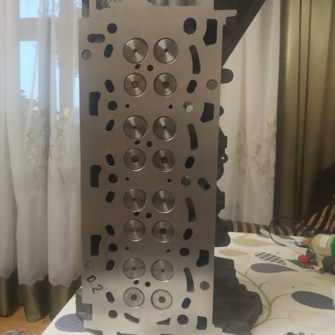

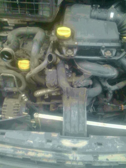

Забрал голову после ремонта, затрачено на все 3800 грн., Заменины 16 направляющих и 16 маслосемных колпачков, поварены каналы от некачественного антифриза и доработан успокоитель цепи масленного насо…

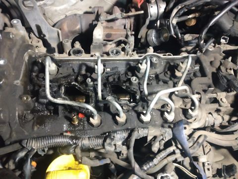

Выперло антифриз, голова на ремонт на аргон и проверку. Блок с поршнями, в норме, цепь ростянут. Последствия доливки воды или некачественного антифриза.

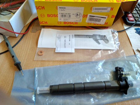

Подкрался капец не заметно машина начала глохнуть на ходу ошибка Группа б обрыв связи пишет ошибку P- 2149 отключал 3 форсунку заводился доезжал до диагноста искал ошибку тестером на пробой ноль нена…

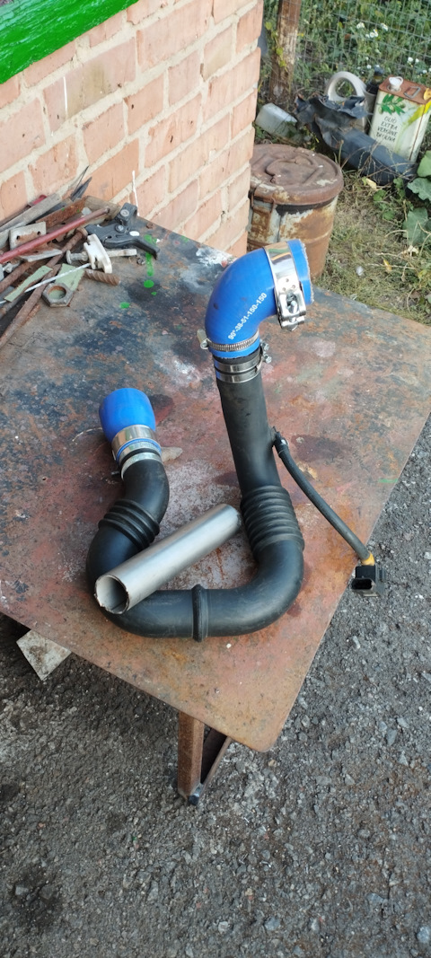

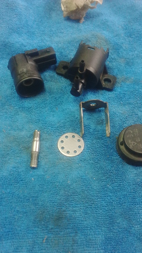

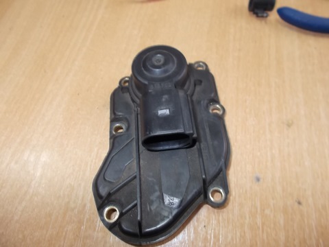

ПЕРЕСТАЛА НАБИРАТЬ ОБОРОТЫ НА РАЗГОНЕ ЗАСВЕТИЛАСЬ ОШИБКА P 2263 ошибка (нет надува турбины)
думал капец датчику давления воздуха а оказалось клапан турбины.

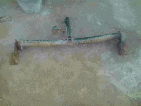

лежал фаркоп от опеля кадета решил переделать под виварик вроде получилось обкатал пока всё в порядке.
За качество фоток не судите с телефона.

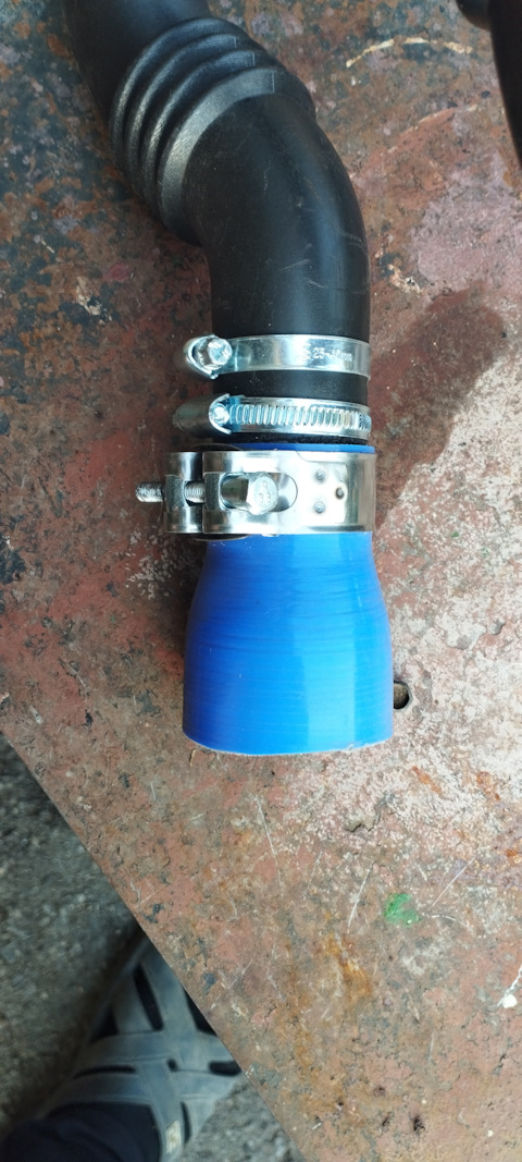

- Ремонт патрубка

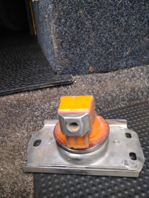

- ПОДУШКИ МОТОРА

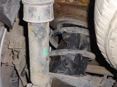

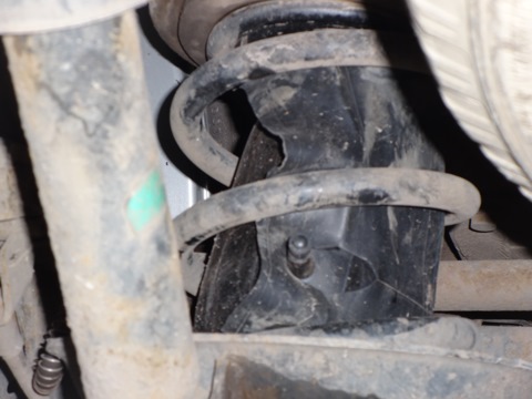

- пневмоподушки ВАЗ 2101-07

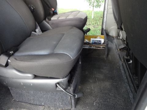

- сделал тумбочки под седушками и ремни безопасности ч.2
