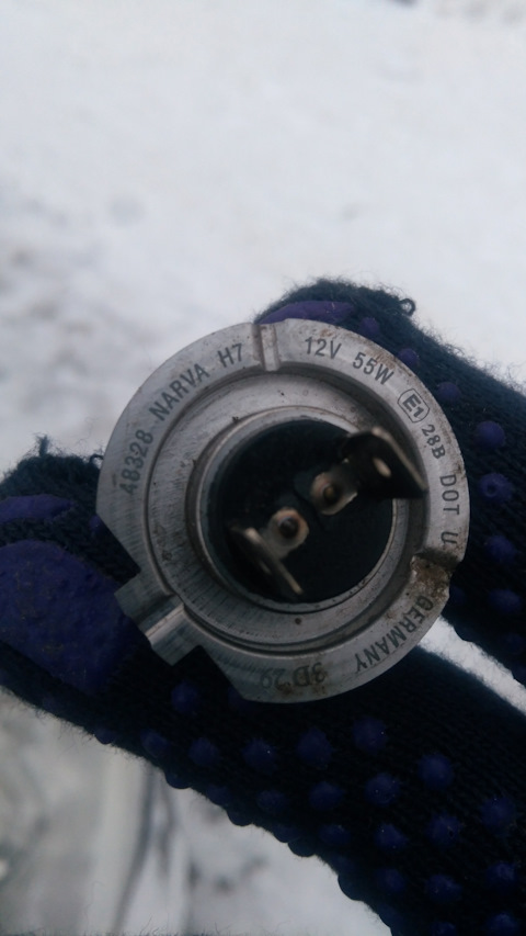

Замена лампы ближнего света
Сгорела лампа ближнего света с водительской стороны, решил заменить обе, т.к в прошлом году менял только правую. Менял через верх, сняв крышку с блока предохранителей и отстегнул разъем, так же снима…

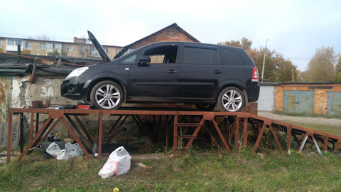

Замена ГРМ, дисков и колодок
Запоздалая запись. Менял летом в гаражах ремень ГРМ с роликами, передние тормозные диски и колодки, стойки стабилизатора, также заменил тормозную жидкость и переднюю опору двигателя. Всем ровных доро…

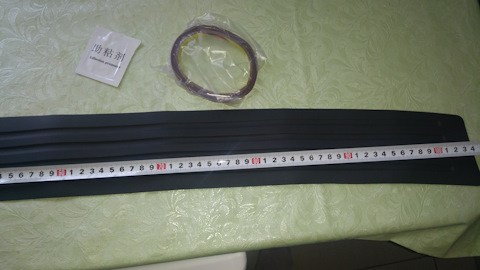

Наклейка на задний бампер
Заказал в Поднебесной накладку на задний бампер. Скотча в комплекте немного не хватает. Пыль на нее садится очень быстро, но свою защитную функцию выполняет.

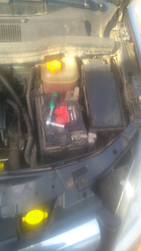

Аккумулятор, сигнализация, фильтры и масло.
Заменил аккумулятор т.к. старый начал подводить ещё с зимы. Взял Exide Premium на 72 а/ч. Тесть на годовщину свадьбы подарил сигнализацию с автозапуском. Ну и поменял масло и фильтры. Масло, как и в…

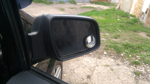

Замена зеркального элемента
Перед майскими праздниками жена "обрадовала". Отклеилось и к сожалению разбилось правое зеркало, вернее, само стекло. Купил на замену зеркальный элемент российского производства Эргон. Врем…

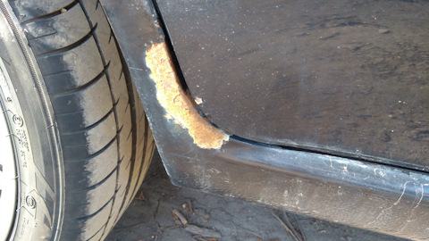

Подкраска
С момента покупки были сколы с рыжиками на задних арках, по низу дверей и на крыше возле молдинга лобового. В прошлом году перед осенью устранили эти недостатки, также заменил лобовое. Было со сколам…

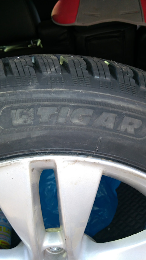

Зимняя резина
На зиму приобрел резину производства Сербия. Заказывал через интернет с бесплатной курьерской доставкой.

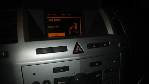

Совсем недавно менял масло и фильтры и как назло через пару дней перегорела лампа ближнего света с правой стороны. Купил в ближайшем супермаркете Бош. Была мысль менять через лючок, но быстро ее отог…

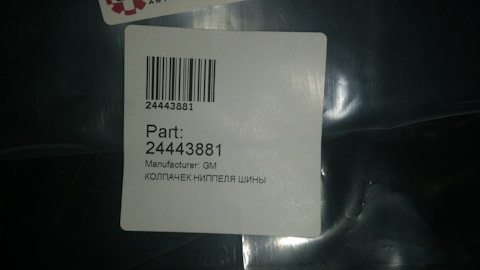

Приспособа для колпачков нипелей
Забыл снять данное приспособление, когда продавал Астру, и каждый раз на заправке взгляд падал на пустой кронштейн на лючке бензобака. Решил исправить данный недочёт. Всем ровных дорог.

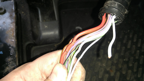

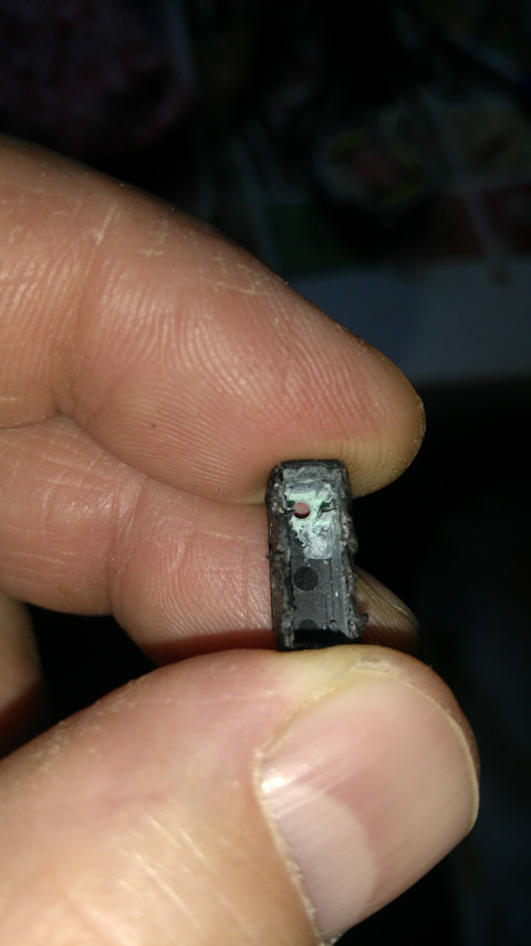

Проводка задней двери
Ещё зимой перестала закрываться с центрального замка задняя левая дверь. Причина — обрыв серого провода в гофре. Почитал бортжурналы и форумы и решил исправить. Заказал ВАГовские пины N90764701 — мел…

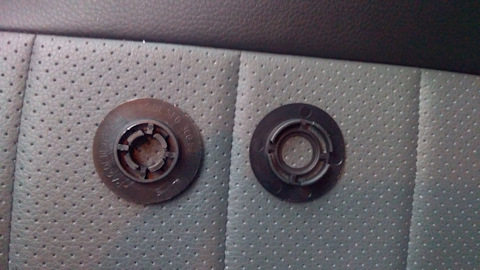

Клипсы для ковриков vag
Купил клипсы vag для ковриков. Канцелярским ножом увеличил отверстие верхней части клипсы, вырезал отверстия в ковриках и защелкнул на местах. Всем ровных дорог. https://www.drive2.ru/l/6859746/ поль…

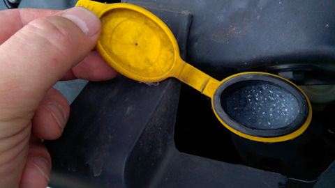

Крышка бачка омывателя
При очередном пополнении уровня омывайки обратил внимание на держатель крышки. Решил не ждать когда оторвётся и заменить на новую. Новая закрывается значительно плотный. Всем ровных дорог.

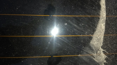

Ремонт нитей обогрева заднего стекла
С момента покупки не работали 3 нити обогрева стекла. Заказал на китайском сайте токопроводящий клей. Обезжирил спиртом место ремонта, приклеил вдоль нитей малярный скотч и нанес состав. Теперь все р…

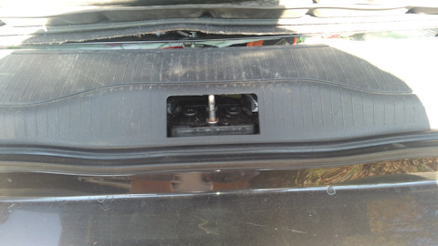

Кнопка отктрытия пятой двери
Перестала открываться дверь багажника. Залез из салона, снял резиновую заглушку по центру двери внизу, шестигранником на 8 механически открыл дверь. Далее снимаем обшивку двери. Для этого откручиваем…
