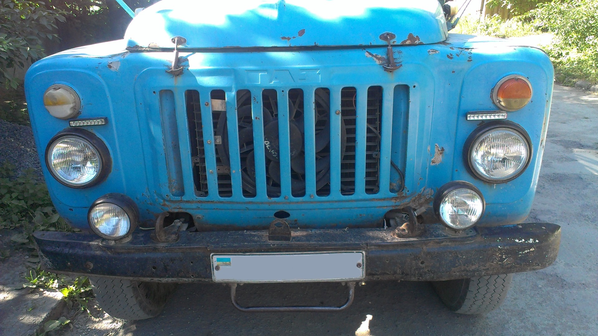

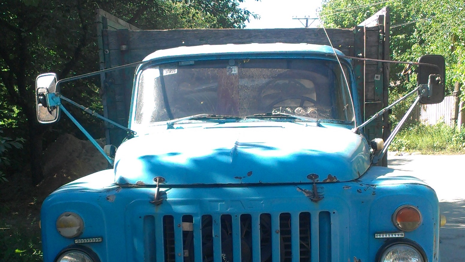

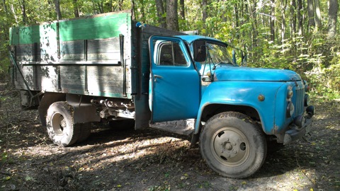

Машинка — маленькая трудяга.
Двигатель true V8 4,25литра карб. 120 понни, и 300н-м крутящего. Тихоходный, крутится до 3200 оборотов, но зато прогретый молотит на холостых оборотах около 500об/мин если не ниже.
На 53-й установлено немного хорошей оптики, электро-вентилятор радиатора Volvo, вся оптика и остальные мощные потребителя подключены через реле. Все просто и надежно.
ГАЗ 53-12:
— Фары дневного света Philips 12831WLEDX1 DayLight 9
— Встраиваемая фара Hella 169мм, галоген (Н4, T4W) 1A6 002 395-071 + NARVA H4 Philips LongLife EcoVision H4 — комплект
— Противотуманки/дальний свет.
— электро-вентилятор радиатора Volvo.
— фара заднего хода made in USSR.

- Двигатель 4.2 бензиновый, 120 л. с.
- Задний привод
- Машина 1976 года выпуска, была куплена в 1995 году

Привет!сейчас ты на Газоне ездишь?
Привет. Отец ездит, но редко.
Я что спросил, редуктор заднего моста от ГАЗ66 если поставить, проходимость будет Бомба
Возможно да, по передаточному 6.83 они одинаковые. Но тут уже надо смотреть по использованию, так как 90% времени отец ездит по твердому покрытию, то ему без надобности редуктор от 66го.
Но тут проблема, так как передок не ведущий, то при блокировании заднего моста машину может просто тащить вперед, и бывают ситуации когда очень тяжело поворачивать. Как мне видится — такая замена возможна при низком скоростном режиме и бездорожью. По твердому покрытию на 53-м только обычный диф.

Про електровентилятор можно поподробние?
Привіт. Карлсон з самих великих що знайшли, на 8 лопастів, одношвидкісний. Купували в магазині, що привозять автозапчастини з розбірок. Зимою не використовується, достатньо того що є на двигунові. Літом використовується якщо завантажене авто чи їдеш на затяжний підйом. Вмикається вручну кнопкою, через звичайне 4-х контактне реле.
Літом дуже допомогає, якщо не достатньо рідного фана двигуна то електричний при навантажені на двигун тримає температуру гарантовано нижче 85 градусів. Якщо без нього в жарку погоду могли б давно закипіти, то він легко за кілька хвилин скидає температуру на 5-10 градусів.
Дуже корисна штука.
Слухай, друже, а не можна було його підключити через датчік, щоб він вмікався автоматично, а кнопку залишити для аварийних випадків?
А так — розумно зроблено!
Привет. Через датчик тоже легко подключить можно, но как-то по первой пустили через кнопку, так и прижился.
