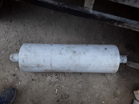

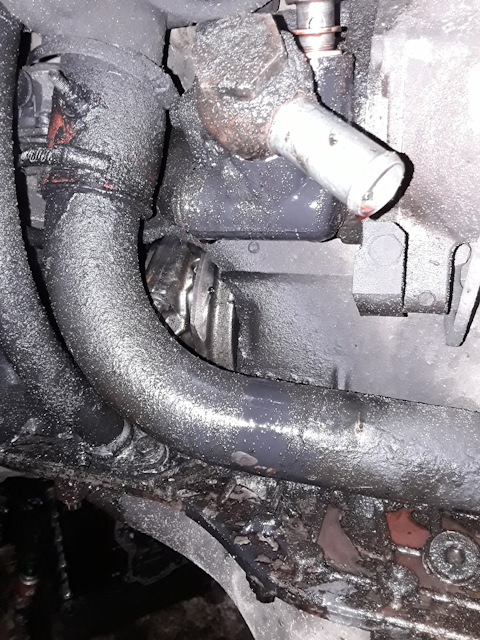

Выхлопная система! Дружим Систему МАН и МАЗ!

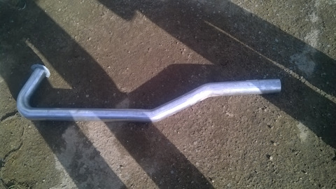

В прошлом году поставил приемную трубу https://www.drive2.ru/l/474215792720740588/, но вот "засада" он диаметром 65 мм, а глушитель Зубрячий 78мм внутренний. Ранее одели просто железную г…

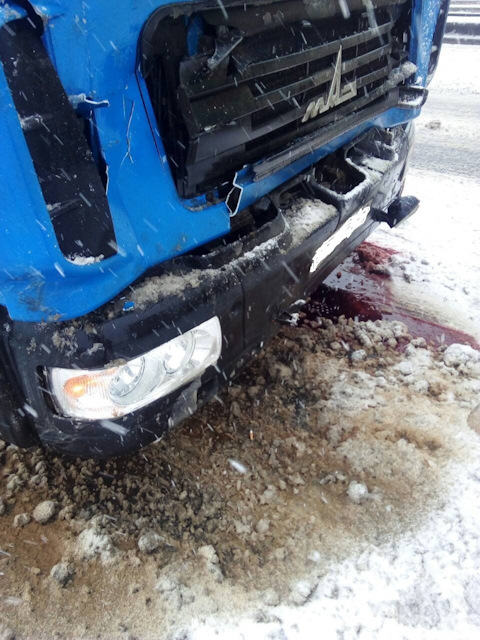

"Корнет" заболел!

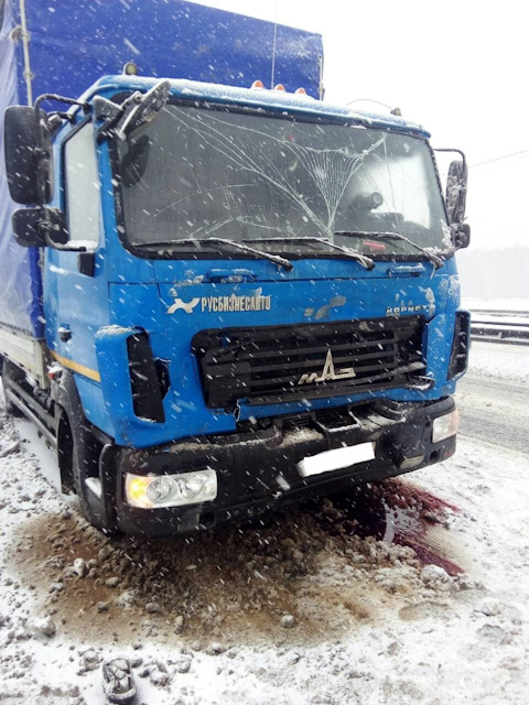

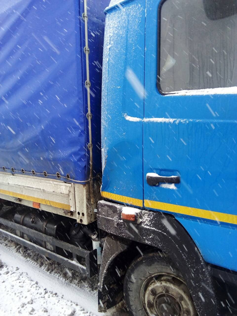

5 февраля 2018 г. "Корнет" попал в аварию. Восстановление кабины примерно 80 — 100 000 руб. Всё машины 170 000 руб. Вот думаю, а может б/у кабина стоит поставить? Подойдет ли кабина М…

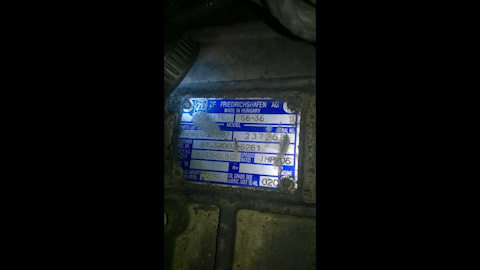

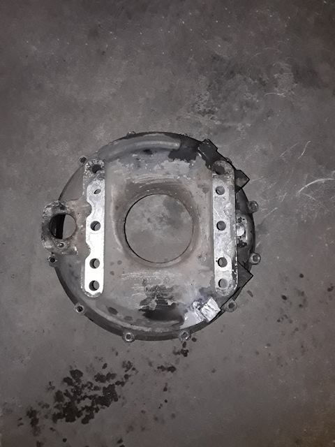

20.12.2017г. "умерло" сцепление на Корнете. Какая стоит коробка не известно, шильдика нет. Итог скинули и двигатель и "коробас". О сцеплении чуть позже. И так "колокол"…

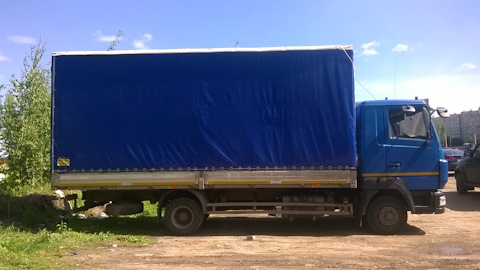

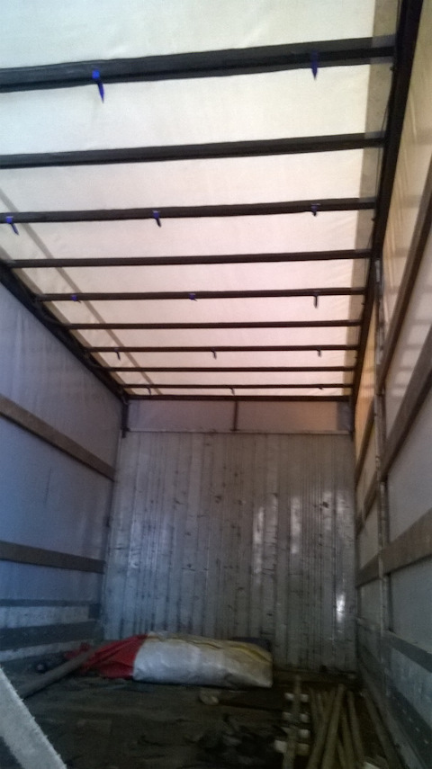

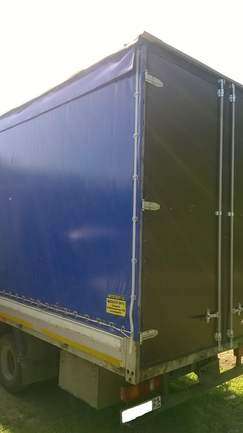

Корнет "Еврофургон"
Вот и "Корнет" обзавелся "Еврофургоном"! Во общем то всё устраивает, единственное вместо 4 дней простоял две недели. Сделали для обоих МАЗиков "палки", чтоб удобно было…

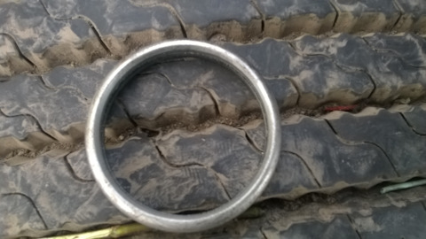

Приемная труба.
После пожара встал вопрос, какую приемную трубу подобрать, после мониторинга цен решили заказать родную, благо на следующий день привезли и цена оказалось самой дешевой 1680 руб. Вот только засада,…

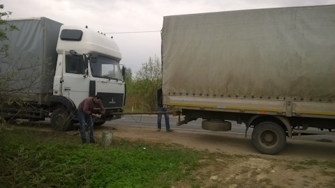

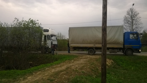

Пожар.
6 мая 2017г. Примерно в 9 утра. загорелась проводка! 8 утра отвалился кусок приемной трубы, машина поехала дальше. Через час загорелась проводка. Благо успела машина въехать в деревню Филинское! Оста…

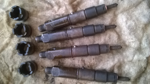

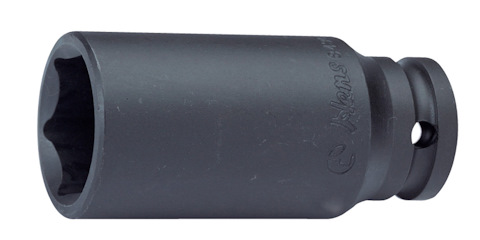

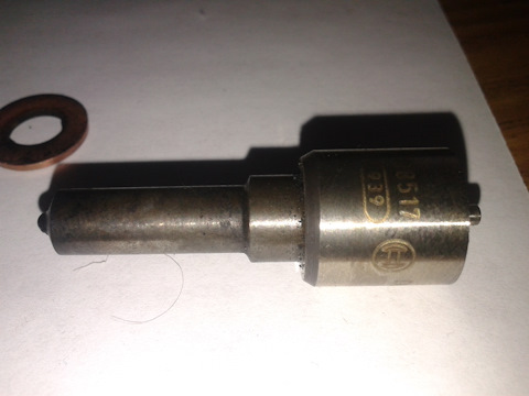

Ремонт форсунок.

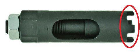

Вчера 01.05.17г. снял форсунки (на фото плохо видно), три оказались мокрые. Сегодня понесу их проверять. Форсунки KDEL82P23 250 bar086. Для съема изготовил специальную головку. Делается она легко,…

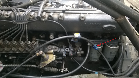

Топливная аппаратура!
Сегодня 27.04.2017г. Обратился в ООО "Дунфан" (http://www.dunfan.ru/), надо выставить зажигание и проверить всю топливную. Был отправлен куда подальше, менеджер мне объяснил, что у них соли…

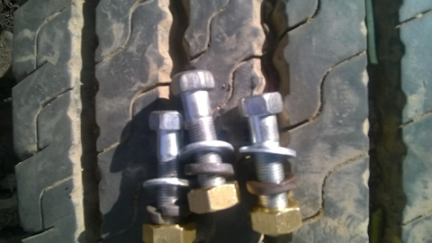

Ремонт крепления кузова к раме!
25.04.17г. Когда делали "Еврофургон", обратили внимание, что кузов ушел вперед немного. Лебедкой поставили на место, оказалось некоторые болты крутятся от руки, на некоторых уже резьба или…
"Еврофургон"
21.04.17 забрал своего "Зубрика". Делали: 1) ворота, делал сам, больше не буду, деньги вышли те же, а геморроя на неделю, цена примерно 20 000 руб. 2) сдвижная крыша, левый бок штора, правы…

Поставил на свой МАЗик вот такую коробку. Проблема была следующая, при переключении с повышенной (4 передача) на пониженную (3 передача) передача не "вставала", приходилось чуть ли не ост…
