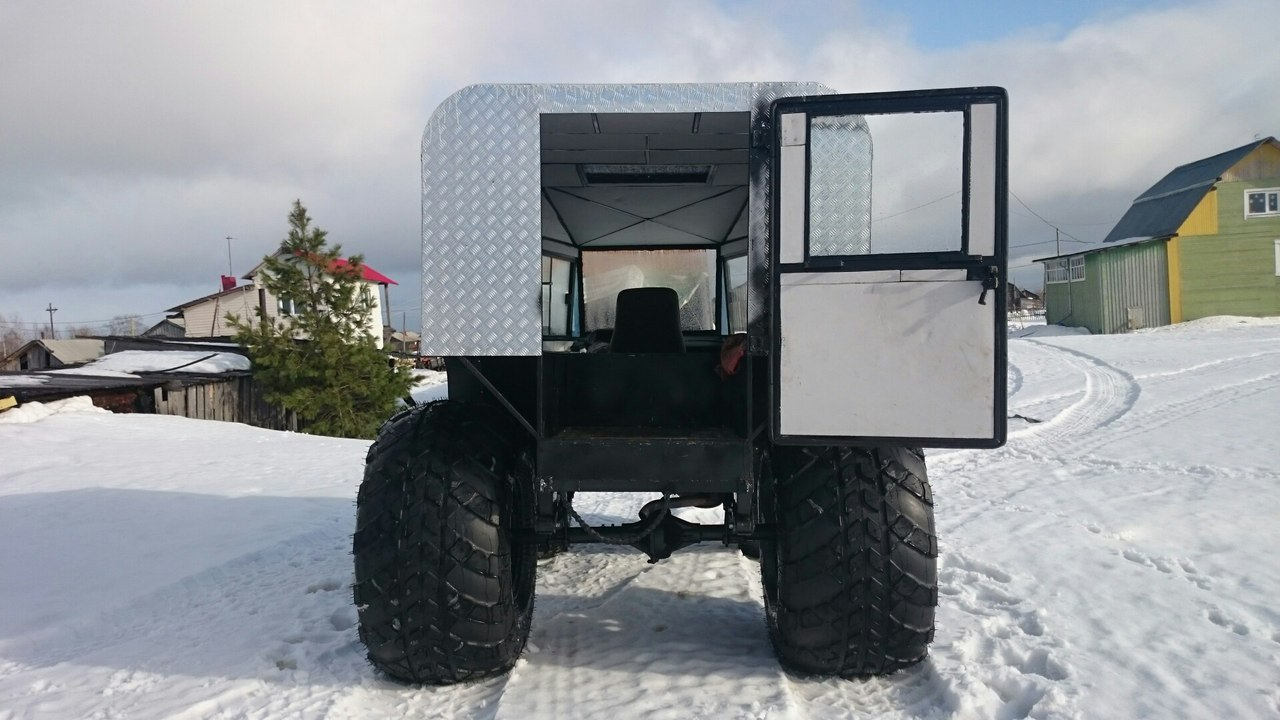

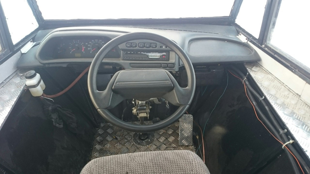

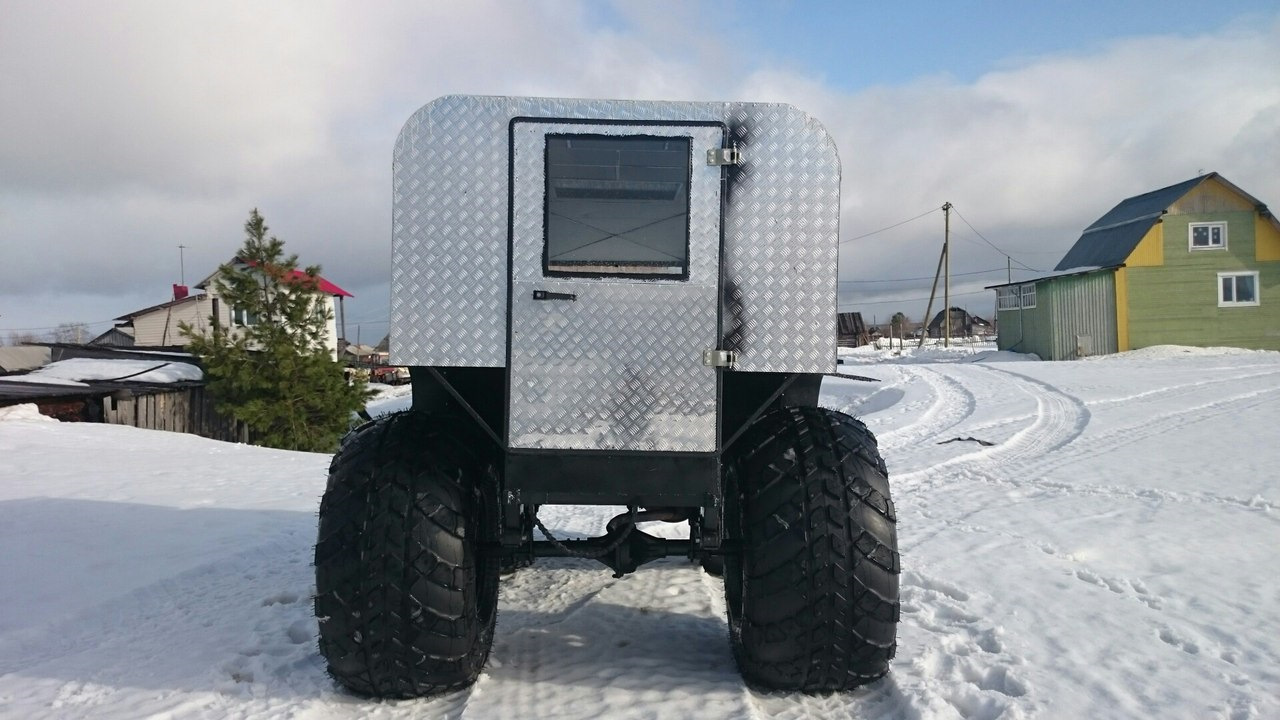

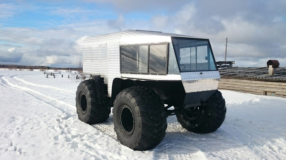

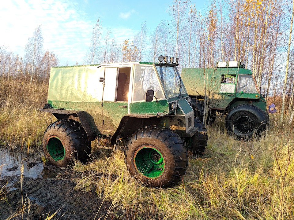

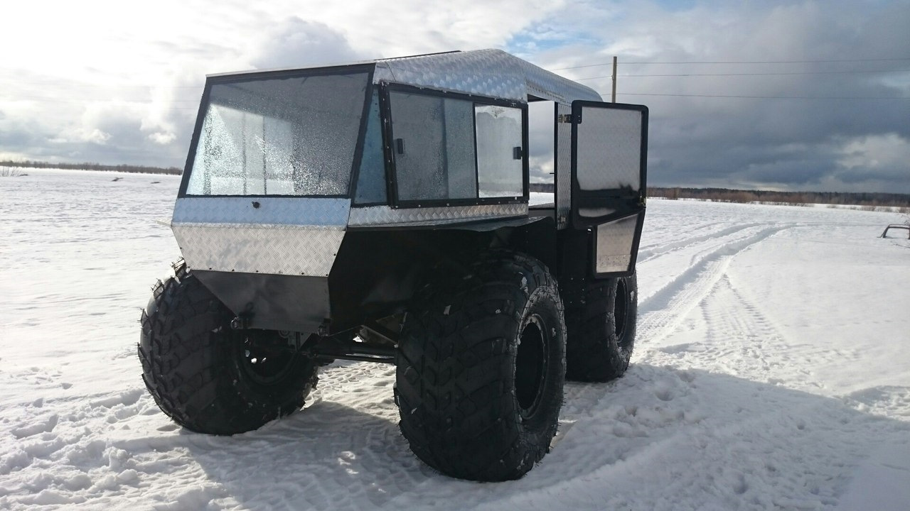

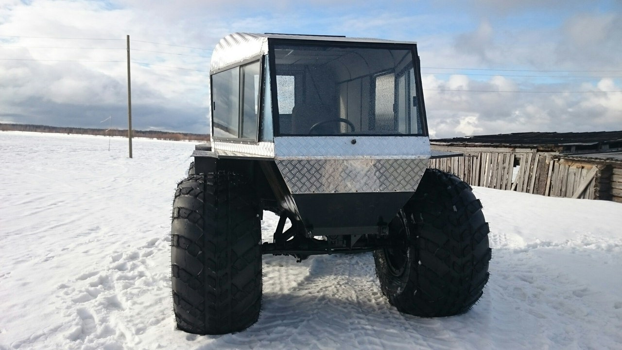

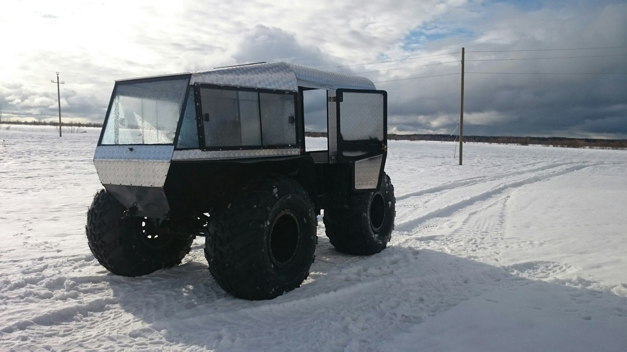

Новый самодельный снегоболотоход на колёсах низкого давления.
Мосты уаз колхоз самоблоком БТР-80. Двигатель инжектор ваз 2183, коробка ваз 2183 главной парой 5,3.
Колеса трэкол 1350 700-533

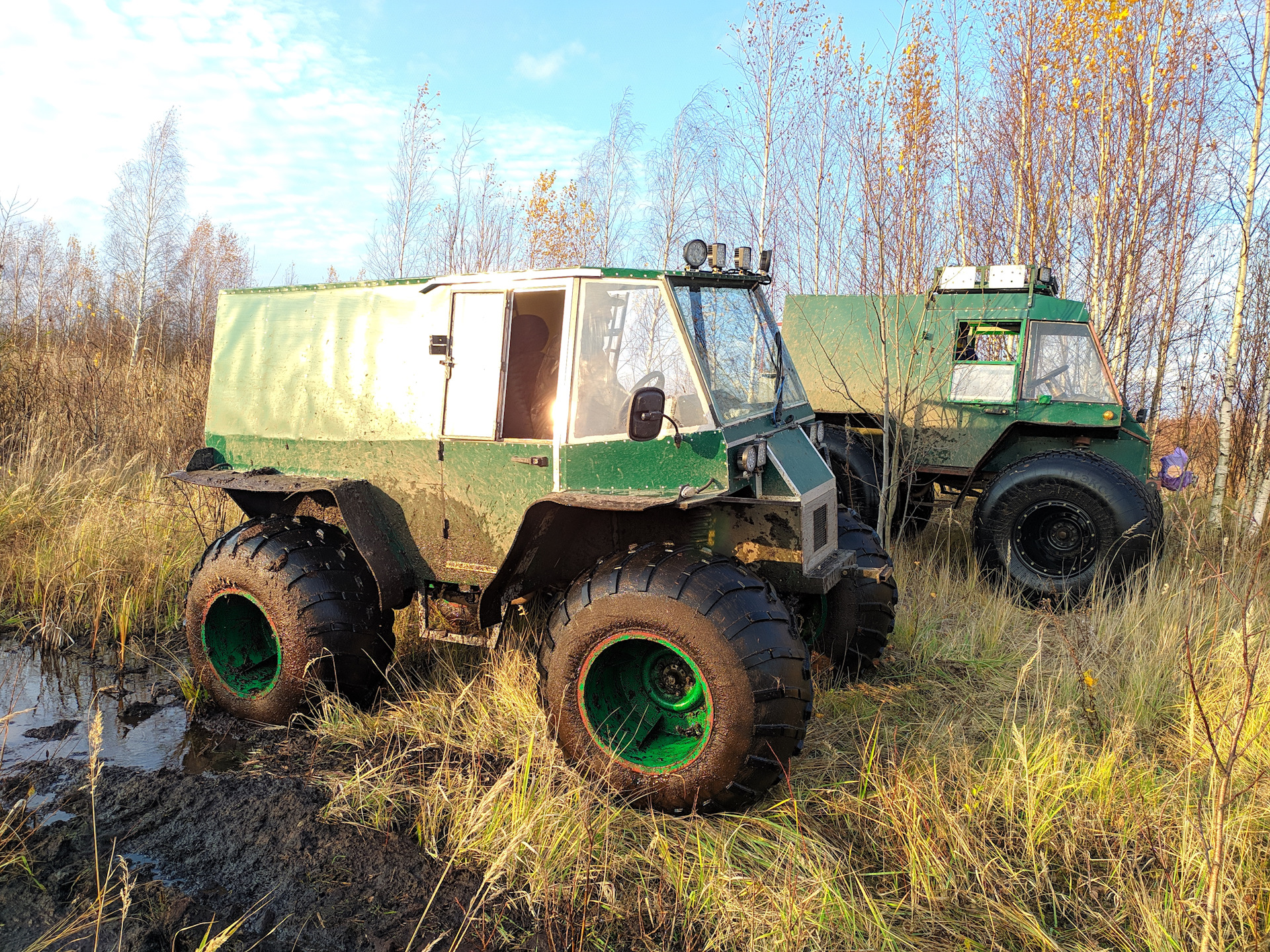

Тоже на таких гоняем
Теплица на колёсах. Летом в +30 на болотах внутри будет вполне качественное жаркое)
прикольный
Ответ Шерпу?
Шерп он бортоповоротный, а наш с рулевым механизмом)
Т.е. никакой? В колею заехал и остался в ней. И почему бензиновый движок? Хоть от погрузчика бы взяли перкинс или кетайца
Занятная конструкция.
А не слишком ли громкое имя?)
Соответствующие имя!)))
Дело вкуса.
