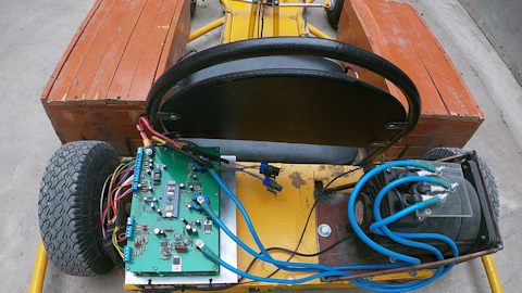

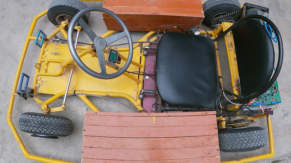

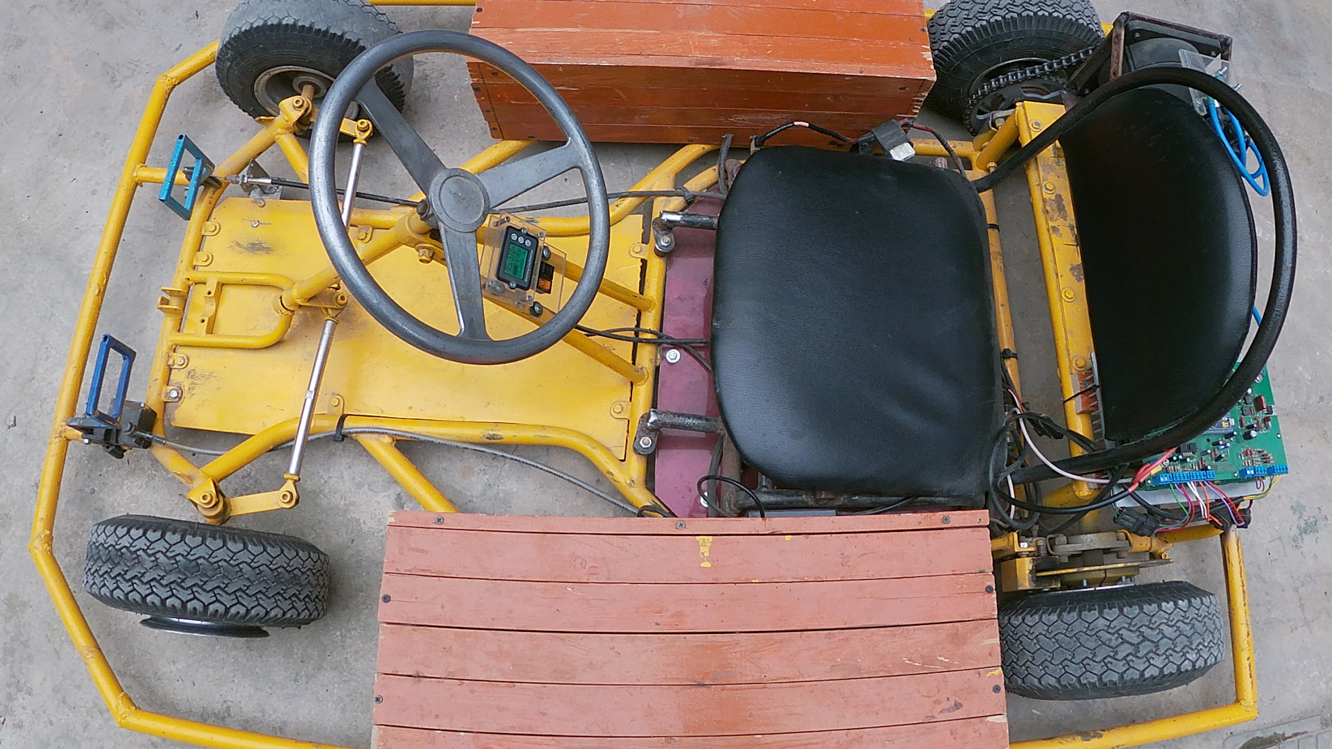

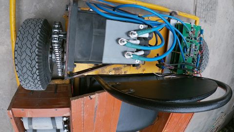

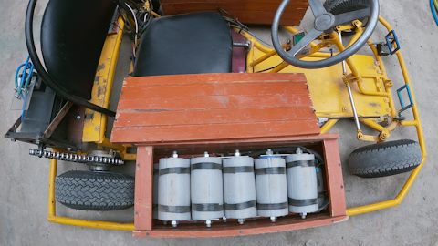

Всем привет! Занимаюсь разработкой контролера ( инвертора ) для трехфазного асинхронного двигателя которых можно найти почти в каждом дворе, уже более 4 лет, были испытания на самодельных платах, теперь пришло время делать на заводских, для испытания была взята рама от советского картинга, купил ее готовую, немного модифицировали под свои задачи, были закреплены аккумуляторы литий титанат, контроллер собственной разработки и трехфазный асинхронный двигатель.
- Двигатель электрический, 7 л. с.
- Задний привод
- Машина 1985 года выпуска, была куплена в 2019 году

Инвертер картинга в разборе
другое

Работа двигателя без нагрузки на карте 12000 оборотов
другое
АКБ на карте
другое

Крутейший аппарат!
Как тесты? На сколько хватает заряда?
скорость за 40км в час, но больше зависит от напряжения, пару часов можно покататься с вжариванием
