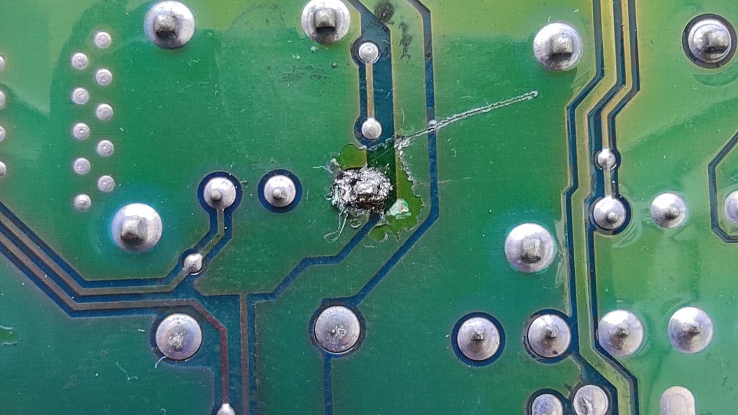

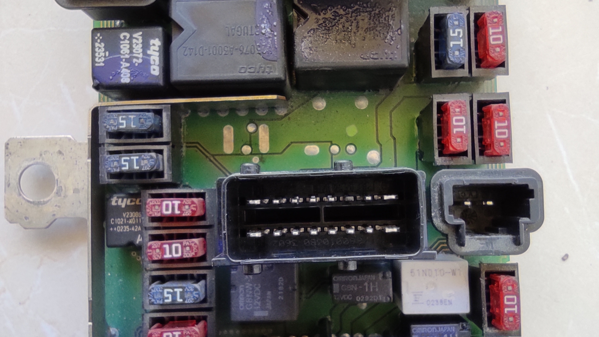

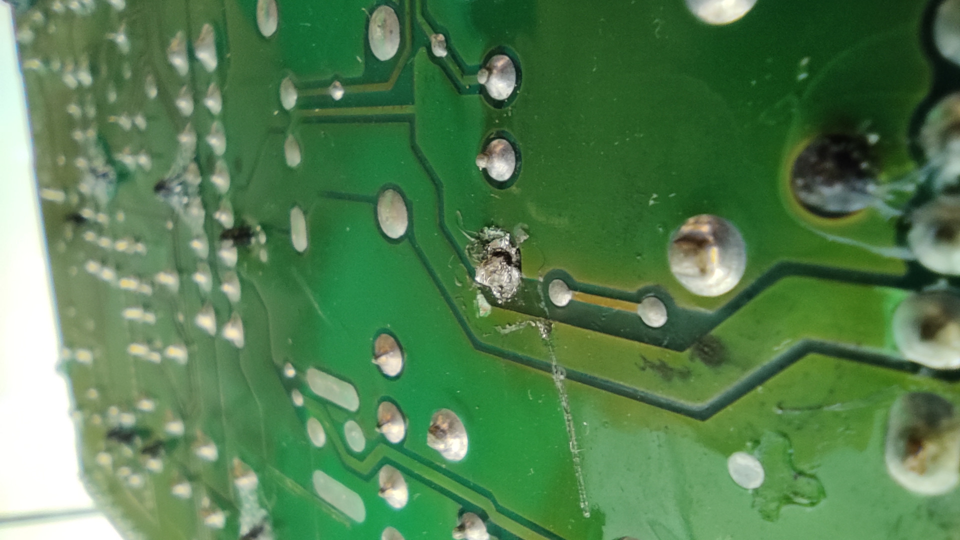

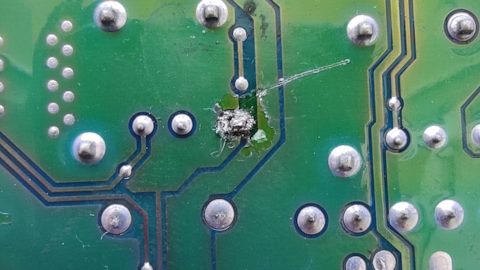

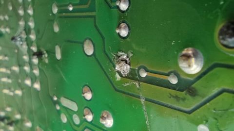

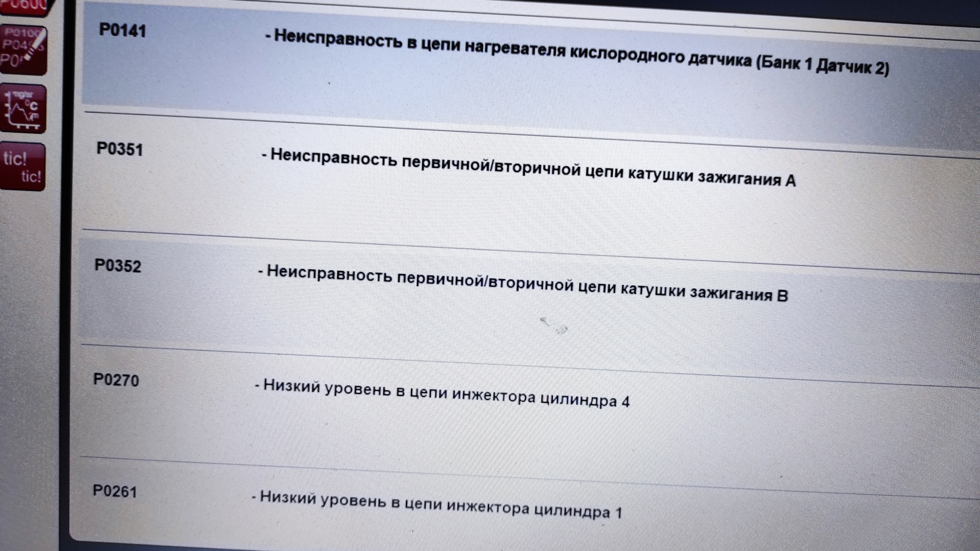

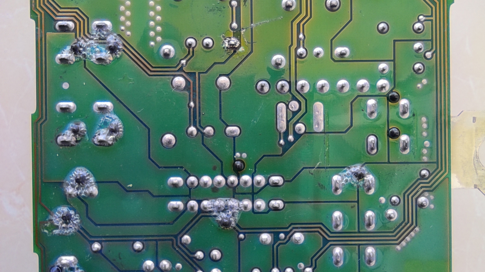

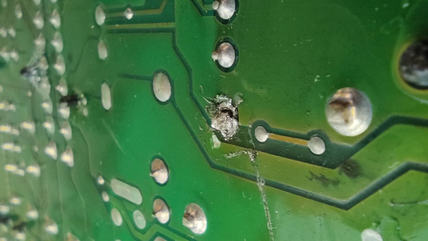

Моя проблема случилась внезапно без симптомов поломки в один момент заглохла на ходу и больше не завелась стартер крутит горит чек но не схватывает притянул дамой и принялся диагностировать. Диагностика показала ошибки P0351 p0352 p0270 p0261 ругается на катушку и на форсунки замена катушки результатов не дала я пошел дальше с левой стороны возле АКБ есть блок управления двигателем осмотрев его и разобрав обнаружил следы коррозии и с обратной стороны от нагрева отпало олово и пропал контакт на реле управления форсунками все прочистил и припоял обратно после сборки вуаля все запустились ошибки ушли. Всем удачи в ремонте!
