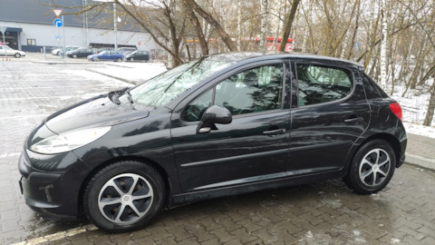

— пробег смотан где-то на 100 тыс км, сейчас пишет 142 тыс, но это 90% не так, в истории была запись о 150 тыс в 2015 году. Но сервис мог и что то вбить не так, это уже тайна покрытая мраком.
— крашена, следов серьезного ДТП нет, бампера меняны, не родные, крыша частично в шпакле и она трескается, стойки целые и не красились, ничего не варилось, но на крышу что-то упало, и её сделали плохо. Пороги уже делали, но один уже вздулся снова, низ кромки двери уже в ржавчине. По погоде, отдаю сразу зачищать, обрабатывать и красить низ дверей, ребро, и делаю полную обработку днища.
— не работает электропривод левого зеркала заднего вида, нужно смотреть проводку, пред, моторчик. Если что БУ с разборки. были не подключены разъёмы внутри двери.
— не работает подогрев водителя, соседа работает. Надо опять смотреть что и почему.
— непонятный эффект хода руля вверх вниз при его кручении (повороте колес), то ли руль овальный, толи чтото ещё, надо замерить диаметры по рулю, ибо не понятно что это может быть. руль у разных машин часто овальный так что это не была неисправность.
— ужасно "покоцана" кнопка аварийки, под замену.
— бампера не родные, но уже тоже все в "коцках", передний был треснут и чинился, губа под бампером зачем-то соединена через кусок пластика саморезами, она и так из двух частей её не надо соединять, наверное, как вариант она уже не держится в бампере сама, и это как-то помогает, будем смотреть.
— по роботу есть вопросы, , пока в диапазоне первой и второй передачи переключения могут быть своевременными, а иногда чего-то ждет и после оборотов 2,5 тыс подводит сцепление. Иногда бывают громкие переключения, но чаще норм. будем разбираться. Тем более на работе не ездил ни когда, и не знаю что норма для него, а что уже поломка.</s> как выяснилось — это нормальное работа робота.но сперва сделаем адаптацию через компьютер и уже будем делать выводы
