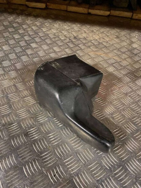

Козырёк продаешь?
У меня есть, пока передумал ставить — поменяю на подлокотник
Не понял, что есть? Какой подлокотник?
У меня есть такой же козырек, покупал себе поставить, но пока передумал. Могу поменять на подлокотник между передних кресел, такая же редкость )
А где я его найду, есть фото подлокотника?
Hacked
Такой на металлической дуге который?
Hacked
Козырек как этот крепится? Сверлить ниче не нужно, на гермет просто садится? И сколько денег за него хочешь?
По заводу сверлят, на другую машину — клеют на гермет. По цене — рублей 150, хотя он того не стоит, но мне примерно во столько и обошелся. Ну и подлокотник тоже столько плюс-минус стоит, хотя того не стоит — просто потому, что редкий.
