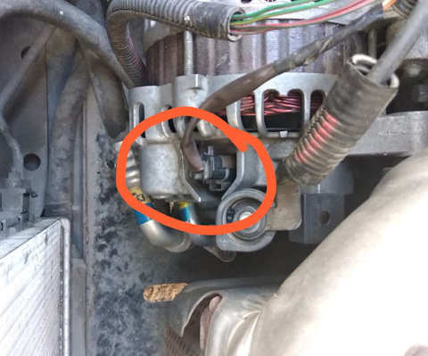

Рассыпалась фишка на генераторе
Друзья, выручайте после ремонта гены, рассыпалась фишка с проводами, которая втыкается в генератор. Пластик рассохся. По каталогам и на авторынке ничего не нашел. Сейчас на термоусадке держаться про…

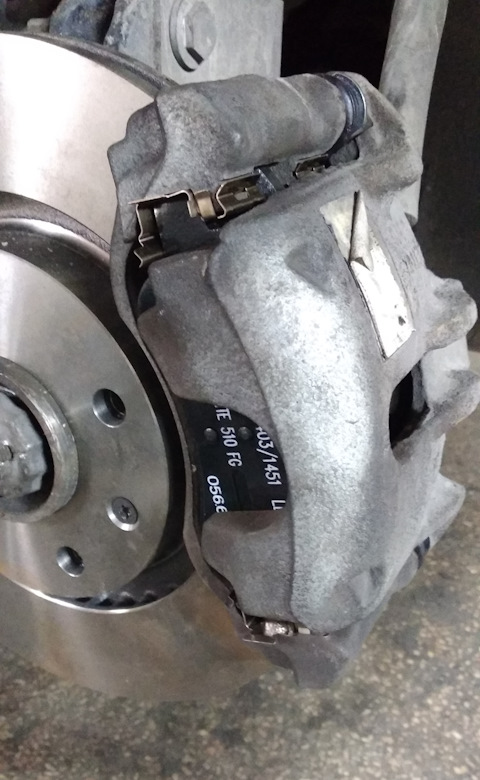

Плановая замена тормозов, топливного фильтра и масла в коробке
Наконец-то я добрался до замены передних тормозных дисков с колодками, топливного фильтра и масла в коробке. Передние диски с колодками могли отходить еще тысяч 20, но постоянный писк тормозов уже р…

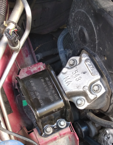

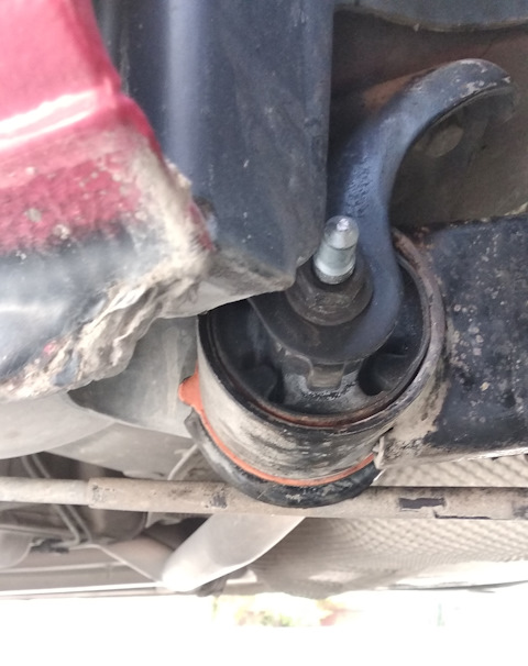

Замена сайленблоков в задней балке, рулевые наконечники, подушки двигателя.
Ура товарищи! Теперь мой 307 стал тихими и уверенным в себе))) Наконец-то поменяли сайлентблоки задней балки, обе подушки двигателя. (Sasic — говно во всём) Рулевые наконечники, стойки стабилизатора…

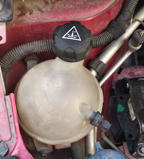

Замена термостата и всяких жидкостей.
Приблизительно месяц назад я писал о том, что у меня уходит охлаждайка и термостат течёт. И так было сделано следующее: 1. Промывка системы охлаждения — пришлось мыть 4 раза, т.к. после первого слив…
Термостат — давай до свидания! :(
Почти 2 года назад я поменял корпус термостата на Gates, естественно пластиковый, т.к. не знал всей проблемности этого узла. В декабре прошлого года у меня стал по немногу уходить антифриз, я не при…
