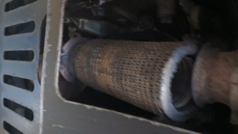

Замена гофры, подварка подрамника. Течет "сальник маховика"?
Во время последней поездки, в Тамани начала сеч гофра. Пердеж был терпимый, ну на пределе… нормально доехал… А на днях гофра отклеилась полностью, но держалась за счет смещения внутренней оболочки в…

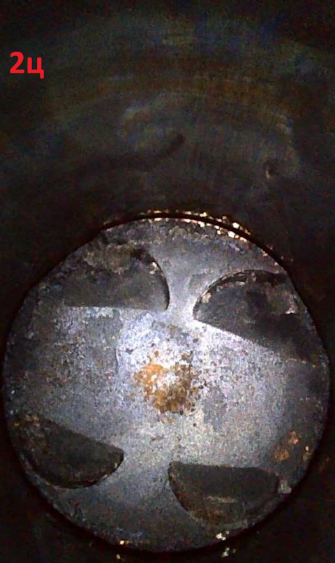

Эндоскопия EP6. 2008г
Предлагаю обсудить, потренироваться в диагностике по эндоскопии. По 2-му и 3-му цилиндрам. Временная запись. (Номера цилиндров 2 и 3 перепутаны!) … 4-й 1-й … … фото вне текста … …

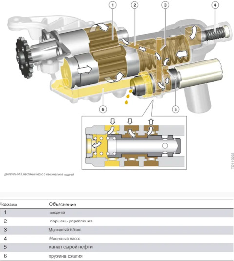

Маслонасос EP6, устройство. Электромагнитный клапан, разборка, ремонт.
Дорестайл. Лучший ролик на ютубе об устройстве насоса дорестайл: "EP6 пежо 308 нет давления масла, но есть решение!" -----------------------------------------------------------------------…

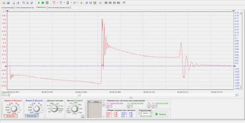

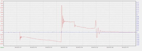

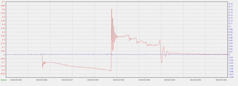

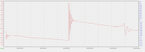

Попытка проверки катушек, DiSco2, осциллограммы…
Повторил данные эксперименты: Пук1, Пук2 . Используем: DiSco2 и индуктивный датчик. Проверяем катушки поочереди, на ХХ, пишем файл.dat Далее его можно просматривать тем же софтом (DiSco2). На всех…

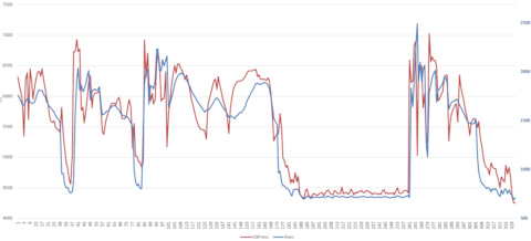

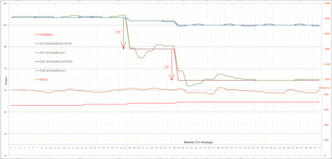

Диагностика вальватроника (Valvetronic), FAP.
Попытка диагностики вальватроника по параметрам записи лог файла ФАР… (с авто видимых ни ошибок, ни проблем, не наблюдается…) . . . На прогреве : ( Revs, ValveLiftInstr, ValveLift ) Запись с темпом…

Кронштейн (корпус) масляного фильтра EP6. Обратная связь с маслонасосом
Интересно, как протекают масло и ОЖ через Кронштейн маслофильтра EP6 атмо … ? Попробовал изобразить схемой … Входит через нижнее отверстие с обратным клапаном… И насколько эффективен теплообмен с ОЖ…

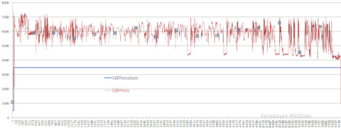

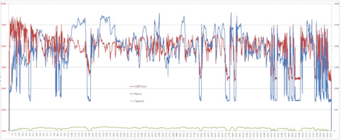

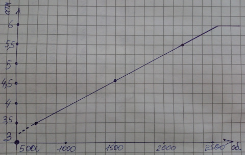

Ошибка P15A3. Оценка давления масла при отключившемся электромагнитном клапане.
Возникает ошибка P15A3 ? Р15А3 — управление электромагнитным клапаном, замыкание на плюс Типа, отказ электромагнитного клапана регулировки давления масла, или проводки… . (о принципе работы клапана)…

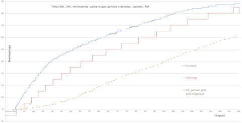

Температура масла EP6 (дополнительный термометр)
Вопросы и ответы, коротко (ТОЖ ~90 гр, масло 10W-40): С какой скоростью прогревается масло, на месте? (Прогрев масла от -2 гр до +60 гр занимает ~24 мин) (Прогрев масла от -2 гр до +40 гр занимает ~…

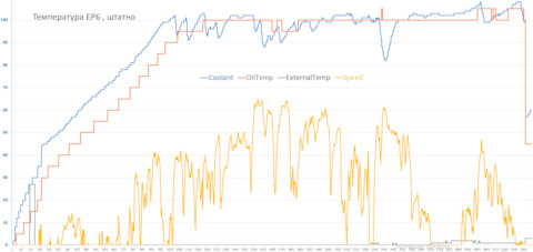

Температура EP6. Надо понижать, но какая она на самом деле? Есть варианты.
Проехался в штатном режиме. Первая половина файла. Проехался, без пробок по пункту… На что способен FAP, в отличие от Актии… это статистика ! . . . Продолжим испытания штатной температуры, 2022.02…
