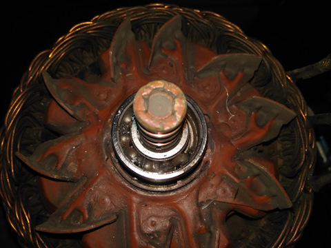

Генератор. Есть вопрос.
Здравствуйте. Вводная: Как уже писал ранее имелась проблема с перегревом генератора. За тысячу км почти вытекла смазка из новых подшипников. Все проверил, кроме межвиткового замыкания в обмотке стат…

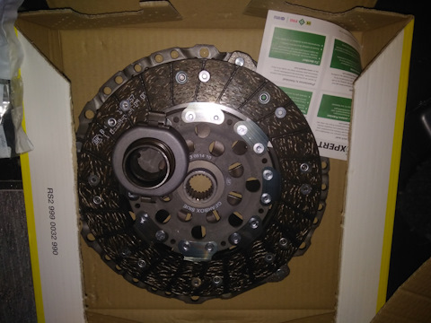

Замена сцепления. Сбывшиеся страхи.
Одиннадцать месяцев назад я спрашивал про двухмассовый маховик. Вот и сбылись мои страхи. В одно прекрасное морозное утро заводя машину, чтобы отвезти дочь в садик, я услышал скрежет при выжатой педа…

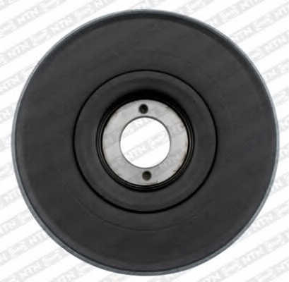

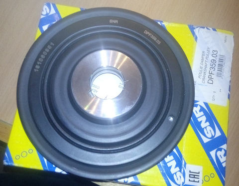

Борьба с посторонними звуками (Шкив, ролики, ремень).
Приветствую Вас читатели данного БЖ. Давно беспокоил "ляпающий" звук из района поликлинового ремня. Об этом я писал ТУТ. Тогда я все таки приобрел шкив коленвала SNR (арт. DPF359.03), реши…

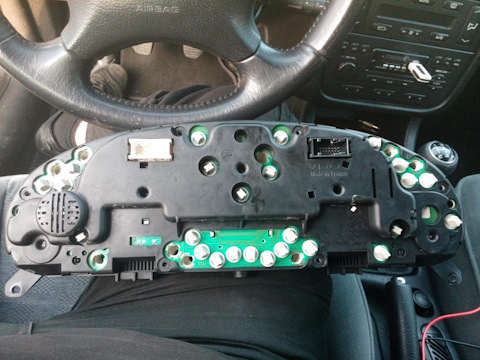

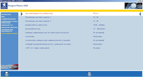

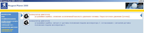

P0221. Устранимая ошибка. Сигнал от датчика положения педали акселератора 2. Согласование с сигналом датчика положения акселератора 1.
Пару дней назад загорелся "чек" на приборке. К "чеку" моя машина уже давно меня приучила. Но в этот раз она не заглохла, что сразу же насторожило, так как сулило новые неприятност…
Шкив коленвала. Нам очень важно, Ваше мнение (ДА).
Категорически приветствую Вас, дорогие читатели бортжурнала. Недавно установил все таки источник "ляпающего" звука двигателя в прогретом состоянии. Звук был давно, но проявлялся с разной и…

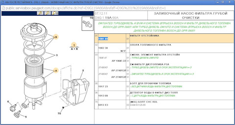

Ткните пальцем дураку…
Категорически приветствую вас. Вопрос такой: Помогите дураку найти в Service Box топливный фильтр и стакан топливного фильтра. Vin: VF38BRHZE81028456 Может я конечно туплю, но так и не смог найти…

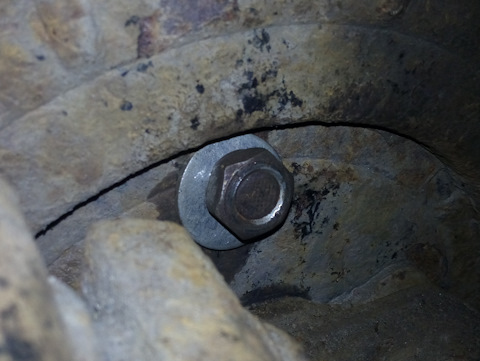

Подушки двигателя или аж трисет…
Нынче модно менять подушки, кто КПП (Раз, Два), а кто все сразу. Не обошла эта участь и меня. Собирался давно, но все время откладывал и в итоге все таки заменил. Менял не все, точнее "не только…

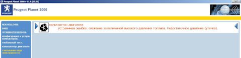

P1112. Недостаточное давление (утечка)
Проблема присутствует с момента покупки и периодически проявляется. Из 39 записей в бортжурнале как минимум в семи я возвращаюсь к данной проблеме. Суть такова — при резком разгоне авто глохнет, не в…

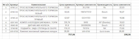

ABS Fault. Победа.
Начало РАС, продолжение ДВА. Наконец появилась возможность выделить финансовые средства на ремонт ABS. Получив зряплату заказал запчасти на MG.BY. Забегая в перед скажу что с заказом я немного накос…

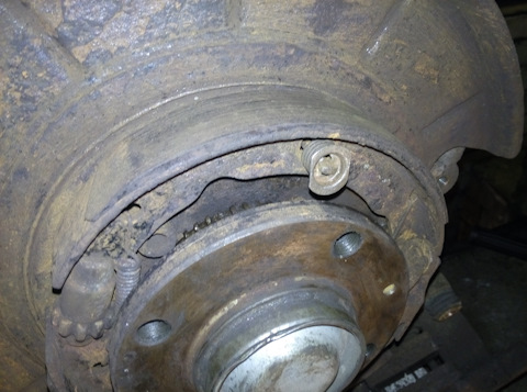

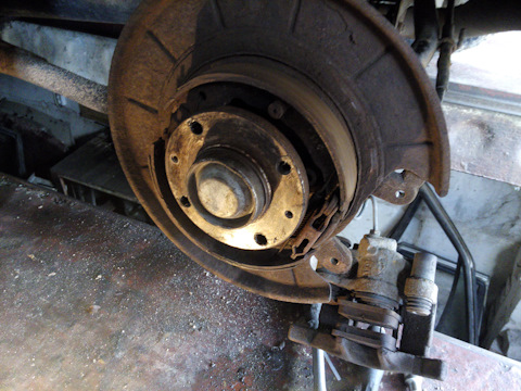

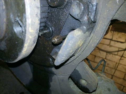

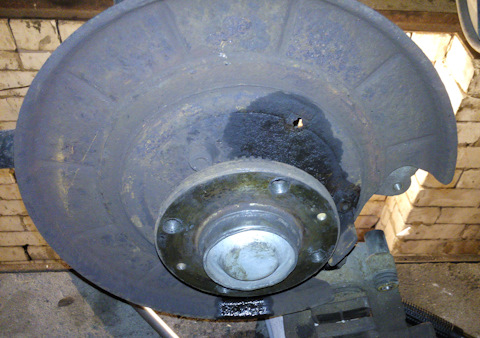

Опять ручник
На выходных ездил в Осторвец и при возвращении начало выть и гудеть заднее левое колесо. Гул то появлялся то попадал. На следующий день после приезда поехал в гараж к Андрею Whiplasher перебирать зло…

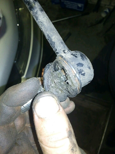

Ремонт подвески
Диагностика подвески выявила изношенность шаровой с левой стороны, стоек стабилизаторов спереди и сзади опять же слева и левой тяги доворота. Запчасти приобретал на MG.BY. Все брал фирмы Sasic, так…

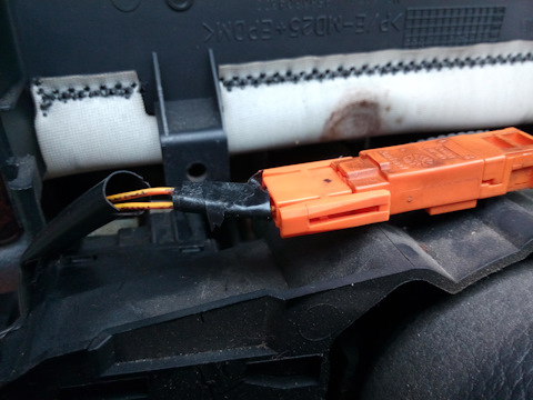

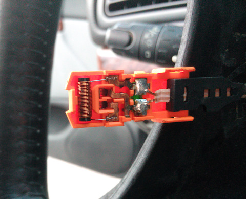

Подушка безопасности…этап 2…
В предыдущем посте я остановился на том, что установил что у меня была обрезана подушка безопасности на руле и вместо нее стояла обманка. Также мне прояснили (DmitriiD и pannonia83) что ошибка из за…

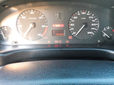

Готовьте Ваши денежки… Сплошные косяки…
Начну с главного косяка: Abs Fault. Неделю назад, или около того, при торможении на сухой дороге ощутил я удары в педаль, удары были редкие и на маленькой скорости, затем пропали. Не придал этому ос…

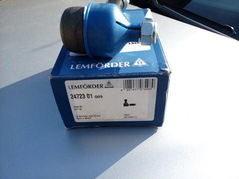

Почувствуй себя камикадзе (замена рулевых наконечников)
Еще сразу после покупки авто я прошел диагностику подвески и тормозов. Мне тогда сообщили что начал разбиваться наконечник рулевой тяги с правой стороны, но сказали, что техосмотр с этой болячкой я п…
