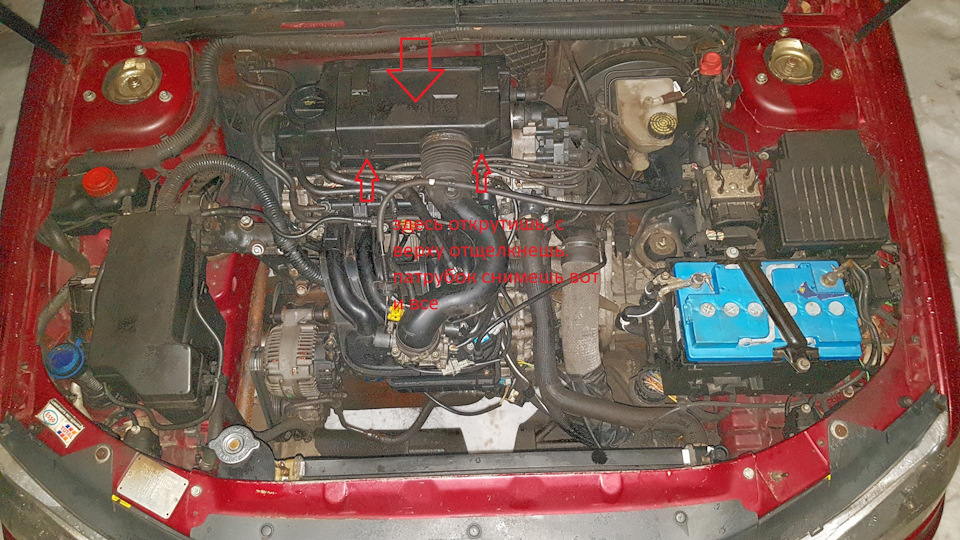

Здравствуйте. Тоже приобрёл Пежо 406…(Peugeot 406 (8B) 1.8 66kw/90ps 2000.g.) но я что не могу найти у себя воздушный фильтр. Где мне его искать? Зарание спасибо
