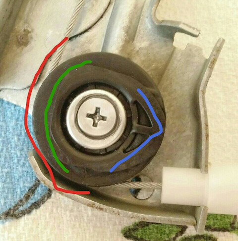

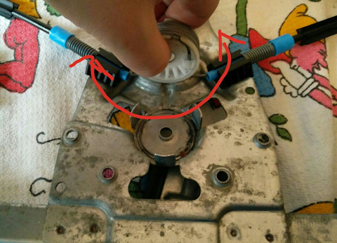

Стеклоподьемник водительский ч.5 дополнительная.
После эпопеи со стеклоподьемником …неоднократной его сборки и разбоки, я нашел облегченный способ его сборки. Так как недавно всплыл вопрос о стеклоподъемнике в 607, для более удобного прочтения я об…

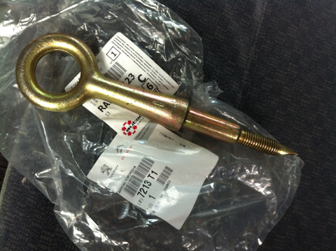

Буксировочная петля сломалась.
Понадобилась буксировка на тросе, вкрутил комплектную буксировочную петлю в отверстие, под заглушкой переднего бампера. Странно быстро вкрутилась петля, с двух полных оборотов на 360 градусов(четыре…

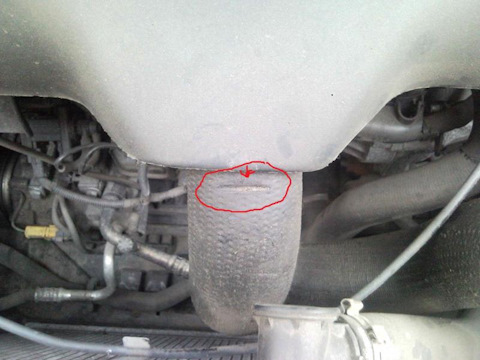

0382 GX Верхний патрубок интеркуллера.
С момента владения мной 607 был небольшой дефект на патрубке. 5 лет владения…прям не верится что прошло 5 лет, а патрубок этот живой и по прошествии времени. Раздувается он до декоративной крышки…

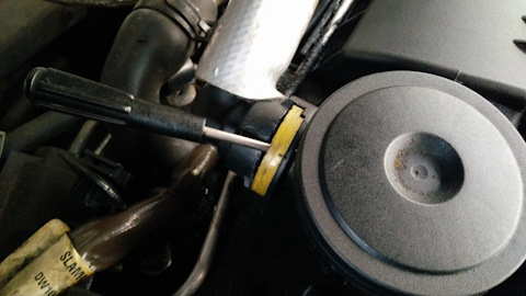

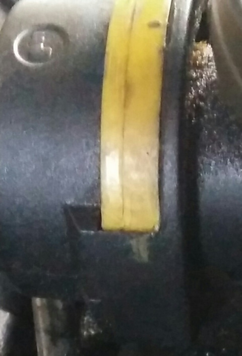

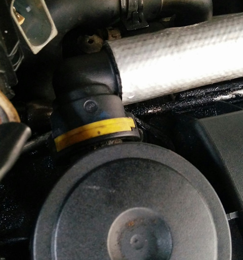

Трубка рецеркуляции картерных газов. РЕМОНТ.
Как знают мои подписчики, не смог я с ходу осилить быстросьем трубки. https://www.drive2.ru/l/485393977684525154/ Может быть в результате этого она сломалась, но как бы то ни было я понял что она хру…

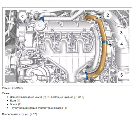

Попытка номер ту, снятия впускного коллектора. Одно из простейших и первых действий которые нужно выполнить для снятия впускного коллектора. Отсоедените штуцер b"c" говорит мануал. Просто…

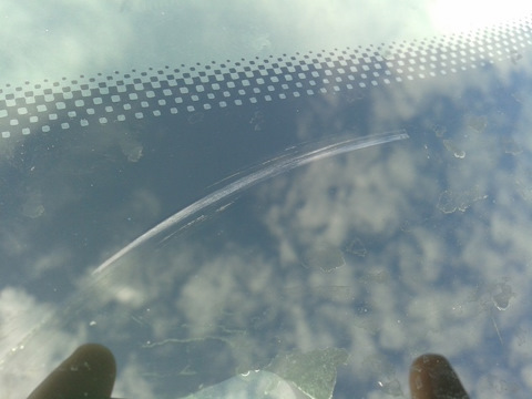

Первый взмах дворников на сухую.
Всегда меня раздражало, то что при включении омывателя лобового стекла, дворники делают взмах, прежде чем вода попадет на лобовое стекло…прям как серпом по… Что приводит к царапинам лобового. Слыш…
