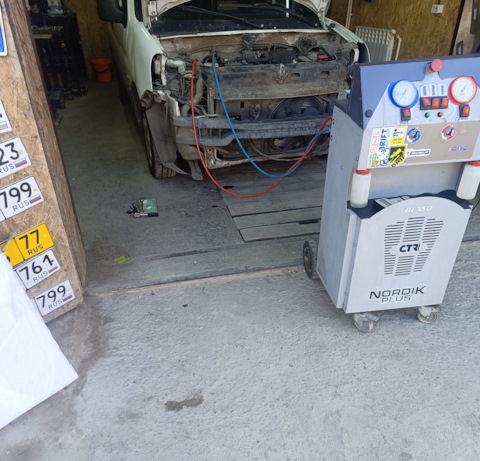

Ремонт кондиционера
Кайфовал недолго кандер помер а именно компрессор развалился и весь этот шлак разбросал по системе пришлось менять радиатор сам компрессор, за одно нашел абсорбер 😁

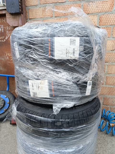

Покупка резины
Искал резину долго бу цены неодыкватные как будто новую продают, решил искать на плеймаркетах повезло попал на скидку неплохую сразу заказал, Formula Energy мягкая не шумная отбалансировалась и усела…

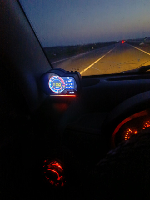

Максималка 160
Забыл что я на Пежо за одно проверил максималку пошел 160 не зафиксировал к сожалению сильная турбулентность 🤣

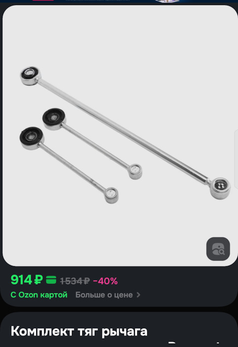

Вопрос по тяга кпп
Дайте ссылку на комплект тяг КПП м59 1.4 желательно с озона . Там много вариантов я уже запутался .

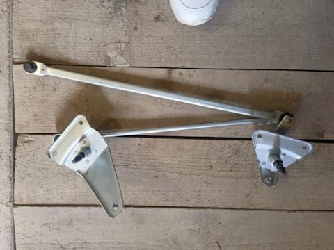

Купил новую трапецию 3500 и мотор за 1т с Пежо партнер но он не подошёл но так как вся эта суета с дворниками меня задолбала ему пришлось подойти, а именно спилены укорочены посадочные места, пересве…

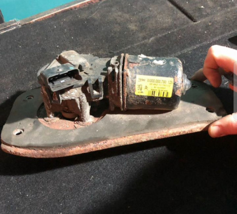

Вопрос по мотору стеклоочистителя
Помер мотор, цена конская, подскажите заменитель может с другого авто например Пежо бокстер или цитроян джампер подойдёт или ссылку, спасибо.

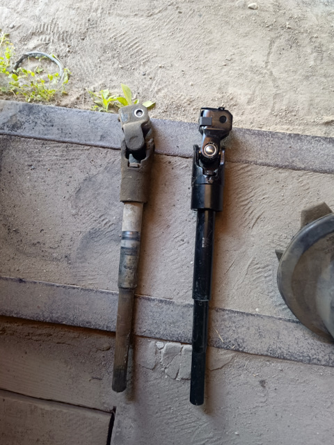

Заклинил карданчик рулевого механизма
Сначало подумал что умер гур но он не гудел не тек руль вращался сложно с рывками, пообщавшись с драйвчанином пришел к выводу что это этот самый карданчик, собственно вот он виновник который решил по…
